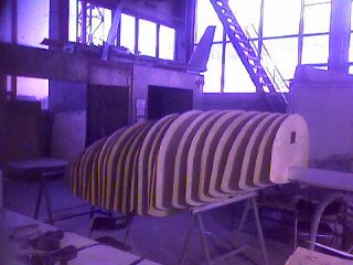

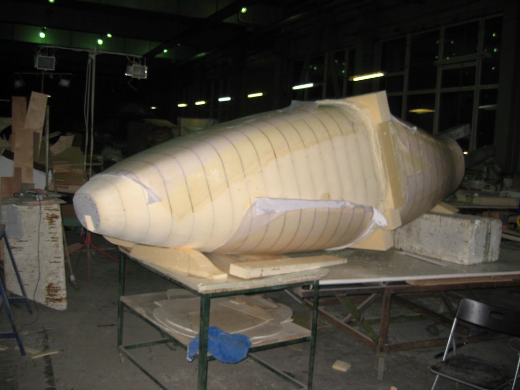

собрал скелет из сечений  🙂низ получился угловатый буду делать плавный переход, пока не надумал как, предварительно отработаю версию в солиде  :IMHO вот что получилось :craZy
    17,2 КБ · Просмотры: 105
сегодня исправил сечения в солиде испробовал пару вариантов один понравился ,я его и применил на практике  😎в общем я думаю будет хорошо соберу покажу
вот слева что было 🙁,и что стало :🙂
    31,2 КБ · Просмотры: 121

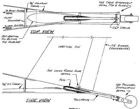

На оригинальном управляемое, но по тому как оно болтается на этом, видимо не связано с РН

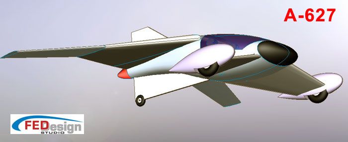

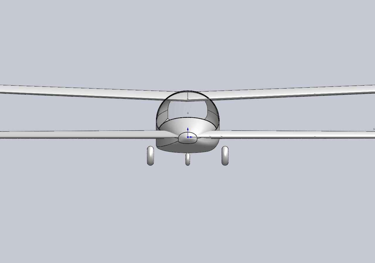

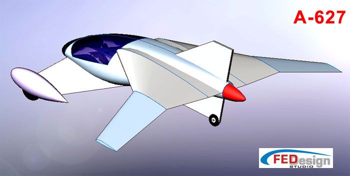

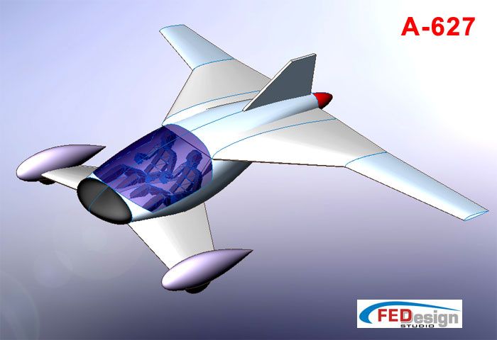

Забавный проектик совмещения отдельных фишек
от Рутановского тандема и его же канарда:
    32,9 КБ · Просмотры: 107
    21,7 КБ · Просмотры: 146
    26,8 КБ · Просмотры: 152
а этот проект в солиде или просто набор картинок, хотелось бы повертеть  очень интересно, дизаин своеобразный :🙂 :🙂симпотичное изобретение  :IMHO :IMHO

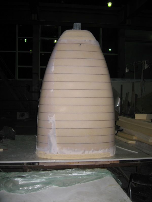

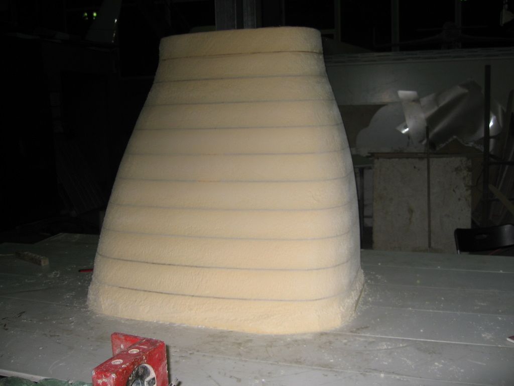

пришлось повозиться соединяя половинки  :🙂
    71,4 КБ · Просмотры: 143
S Vladimir
По А-627:
при отрицательном V и спереди и сзади автор получит
поперечную неустойчивость в самолетном режиме.
А в целом красиво  😉
я так пологаю ,что  консолям надо придать v образности + и тогда всё будет хорошо  :🙂 :craZy
