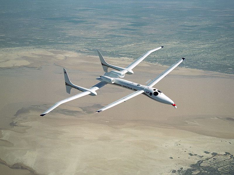

А вообще хотелось бы услышать полезную критику по тандему Касатка.
Чтобы принять к сведению при проектирование новой схемы тандема.
Ведь у каждого есть какие-то мысли.
Лично мне хотелось бы изменить следующее:
1. Переднее крыло поднять относительно заднего,при этом уменьшить зазор между ними в половину прежнего ,так как
переднее крыло при любых положительных углах атаки не не будет затенять занее. Уменьшится мидель фюзеляжа.
Хотя везде про это пишут ,но делают как и я  всё наоборот.
2. Вместо двух сделать один киль и вынести его за заднее крыло при этом увеличить его эфективность установкой в верхней его части пилона с тянущим двигателем.
(как на Каспийском монстре)
