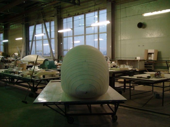

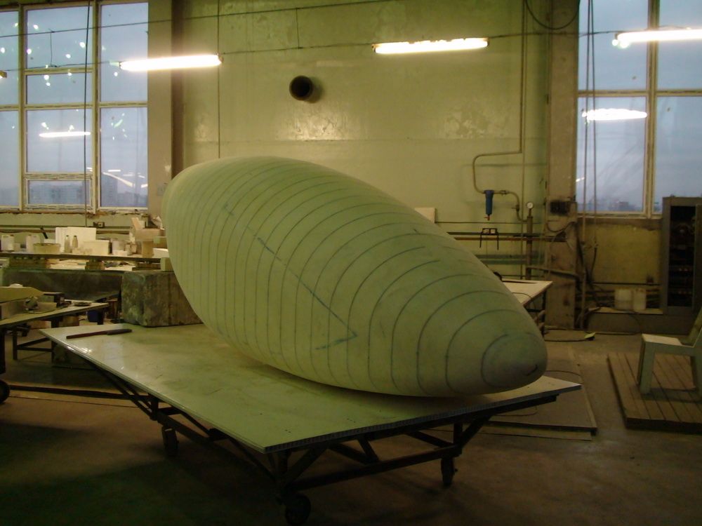

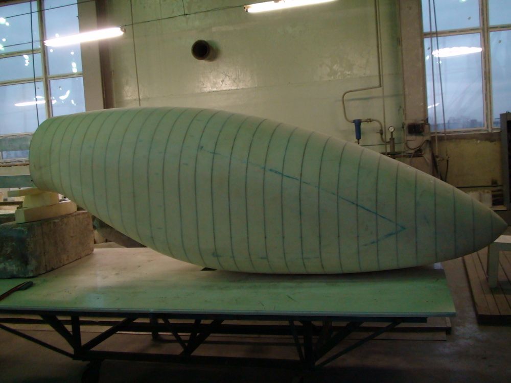

привет всем ! 😎 сегодня содрал пилплэй и сошкурил стеклоткань на стыках переклейки ,так сказать ровнял поверхность .Болванчик получился хоршенький ,теперь он готов под грунт  :~)и его нужно снимать со стола и устанавливать стационарно  :craZyи невелировать  :🙂
фото прилагаю

и ещё две
    54,3 КБ · Просмотры: 120
третья :craZy
    78,8 КБ · Просмотры: 125

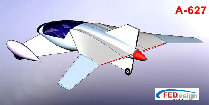

...По А-627:
при отрицательном V и спереди и сзади автор получит
поперечную неустойчивость в самолетном режиме. ...
Небольшая положительная V-образность задних есть, то, что выглядит иначе, видимо, обман зрения.
