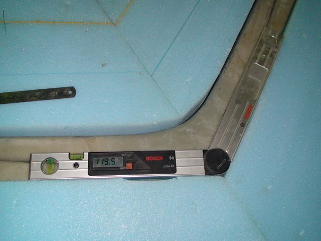

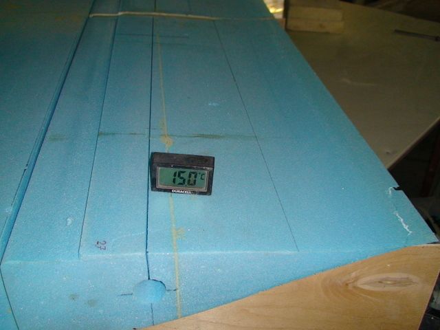

завтра подготовка и интегрирование силовых элементов :🙂
погода в цеху радует! углы совпадают приблизительно+_ 0,1 градуса

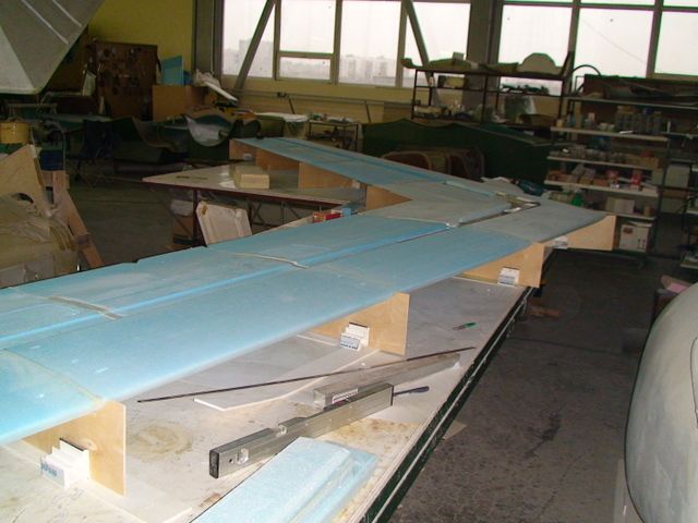

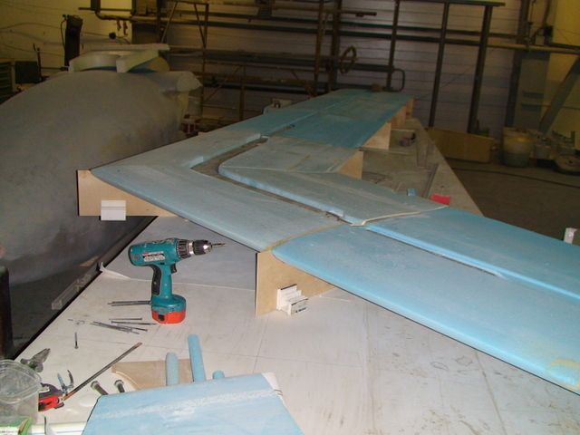

интеграция проходит успешно  :🙂

Добрый вечер, Саша! Вижу работа идет интенсивно! :~) Приехал из командировки, можно к вам подъехать на следующей неделе?

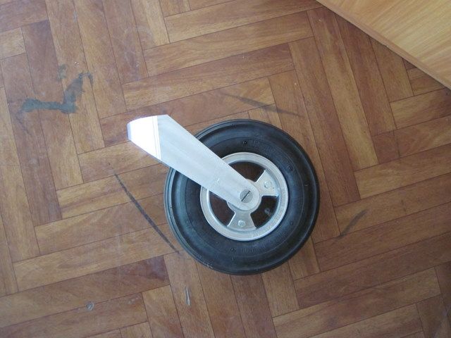

пока это не возможно ,из за отсутствия нужной ткани ,тк. пенопласт является формообразующим не нём будет выклеиваться П образный лонжерон  :🙂 после усиление его полками в несколько слоёв однонаправленных нитей ,очень сложная укладка ,всё покажу ! 😎 на данном этапе занимаюсь изготовлением вилки передней стойки 😎

expflyer  Cпасибо за пояснения относительно лонжерона крыла. Будем ждать фоток. И ещё, если можно, вопросик: крыло после оклеивания тканью будет отформовано в матрице?
Привет ! стойки полностью будут убирающимися, а по крылу ни какой матрицы не будет , оно будет изготовленно по той же технологии ,как и лонг-изи, квики ,но если у когото возникнет желание на такой самолёт тогда придётся делать матрицы крыльев ,с кучей доработок :🙂 :craZy

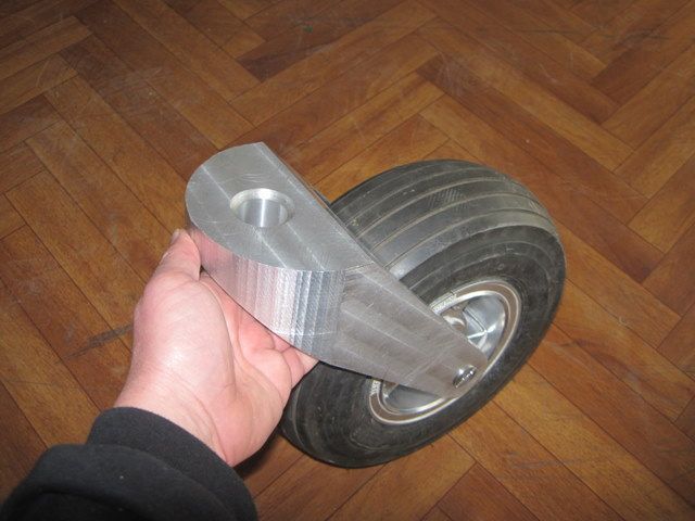

по тихоньку  заканчивается изготовление вилки переднего колеса ,тк диски китай azusa подшипники оказались с внутренним диаметром 15.8 мм над осью пришлось по работать  :🙂

Привет! 😎 огромное спасибо за поздравления [smiley=thumbsup.gif] [smiley=birthdays.gif] ,хочу показать переднюю вилочку ,но ещё предстоят некоторые доработки :🙂
