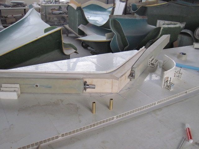

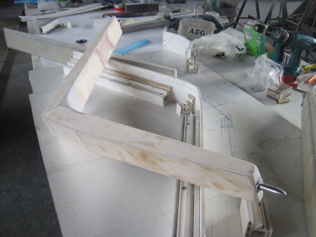

эти ценные элементы лежат на столе и ждут своего часа ,после того как будет собран узел и вклеен в крыло  ,обтянуто крыло, будет определено место расстыковки крыла ,и тд 😎

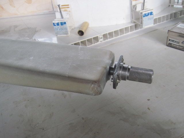

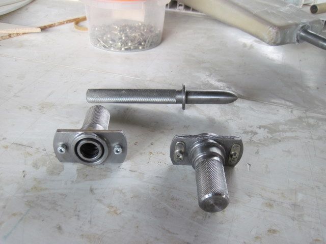

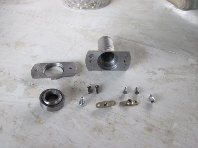

привет! вот так выглядят ШС ,которые будут нести нагрузку на крыло 😎

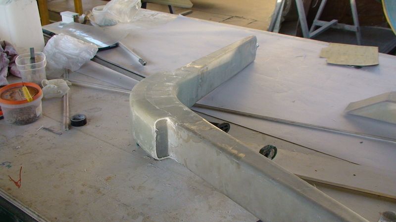

вот в такой конфигурации будет силовой узел переднего крыла :🙂

центральная часть будет обклеена несколькими слоями однонаправленной высокопрочной ткани и будет вклеена в фюзеляж
    41,4 КБ · Просмотры: 139
на ШС узлах анкерные-панельные гайки приклёпаны стальными заклёпками

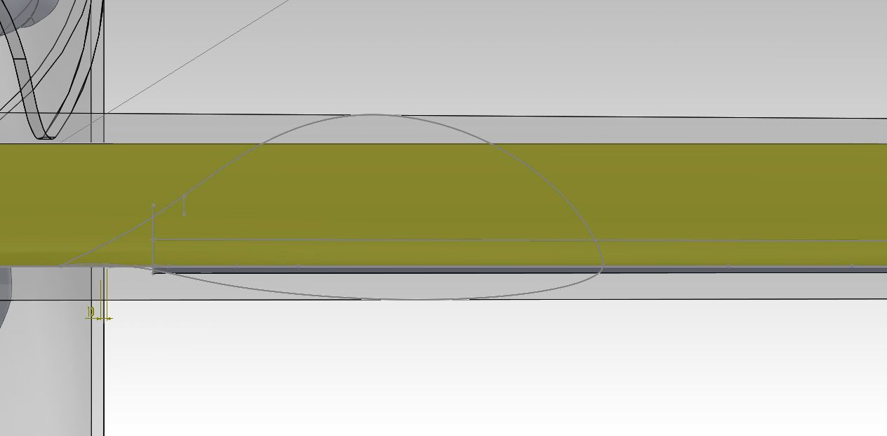

При вклейке в фюзеляж,с наложением 3-4 слоёв тряпки,по верх основных слоёв, центральная часть выйдет из размера и стыковка с лонжеронами крыла будет проблематична,или я что-то упустил 🙂
всё прощитано  ибо толщина крыла превосходит размеры по вертикали высоты силового узла, где при интеграции придётся добавлять доп слои ткани ,главное при интеграции силовых элементов соблюсти углы ,такие как угол стреловидности, установочный угол и V образность ибо после окончания выклеики крылья на винглетах должны состыковаться  😎

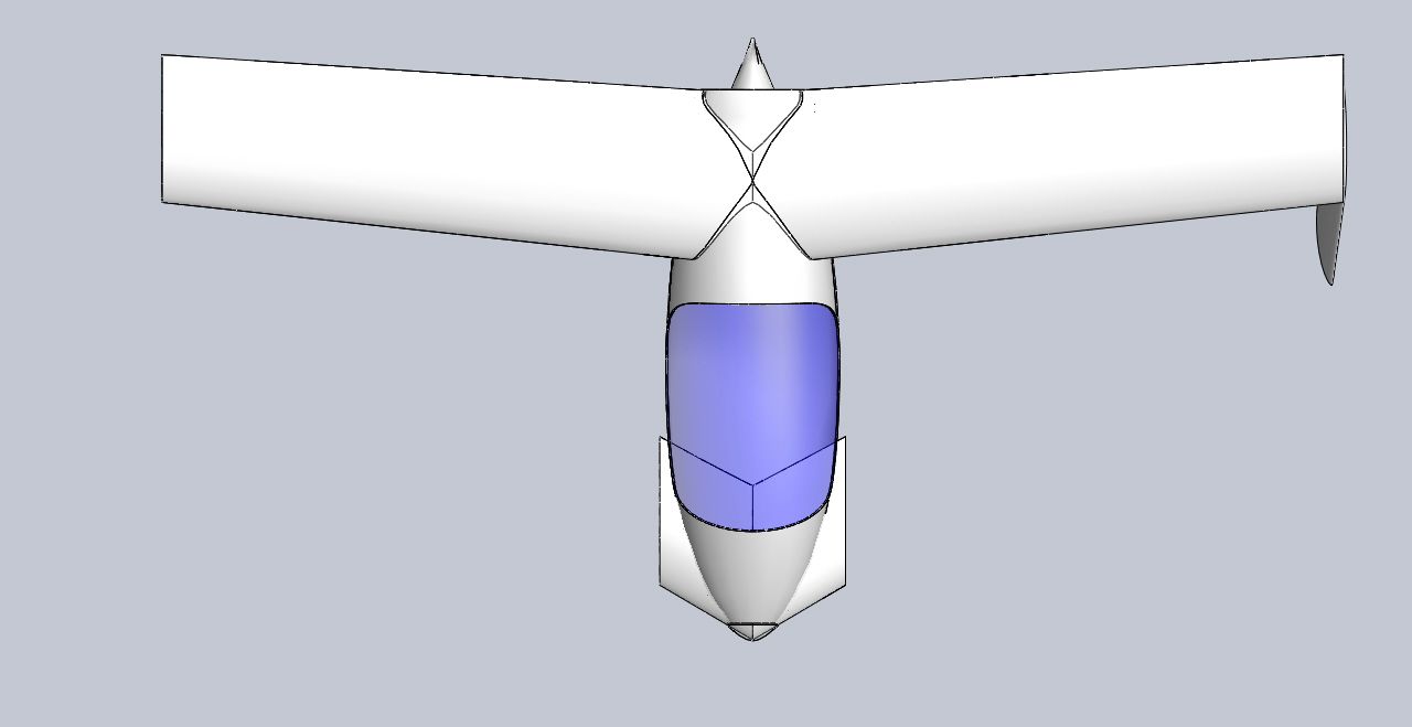

вот вид спереди  :🙂

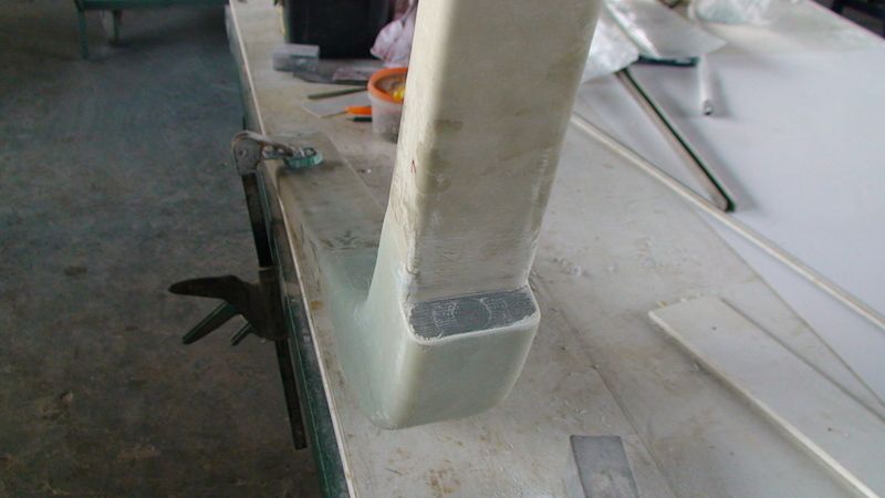

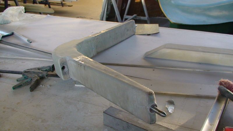

привет ! наконец-то собрал силовой элемент  :craZy сегодня примерял , :🙂 вот как это выглядит
    37,1 КБ · Просмотры: 121
    43 КБ · Просмотры: 125
    45,1 КБ · Просмотры: 121
а вот сама примерочка 😎
    41,3 КБ · Просмотры: 127
    67,3 КБ · Просмотры: 129
    70,1 КБ · Просмотры: 131

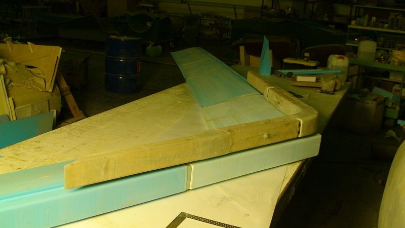

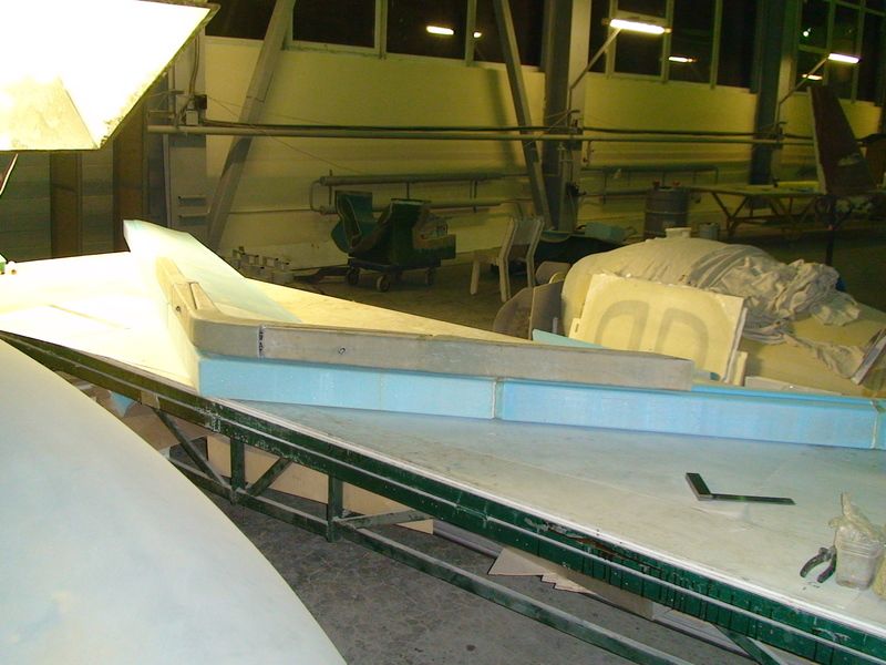

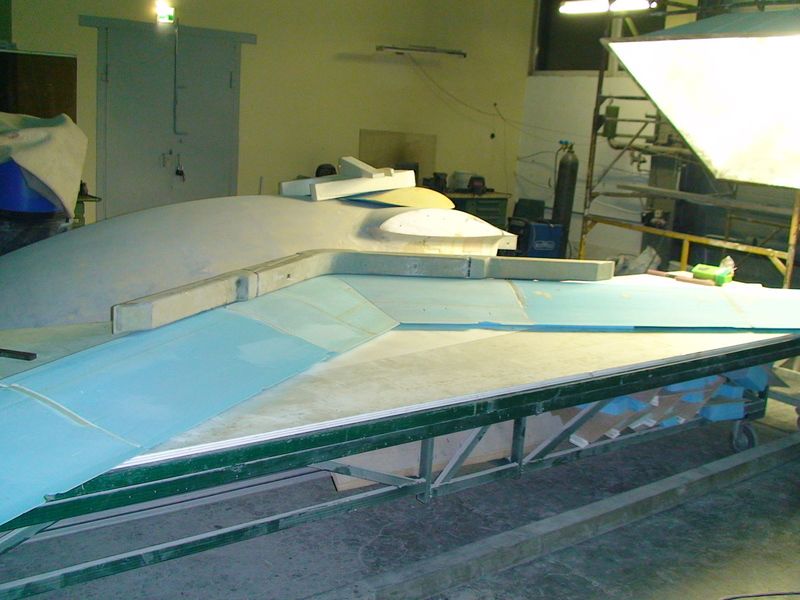

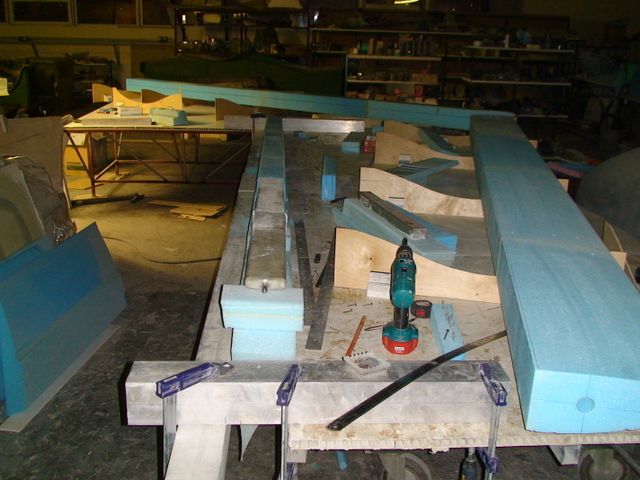

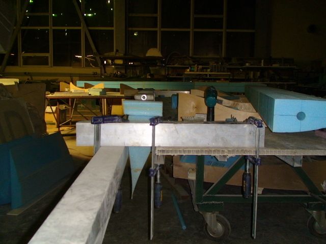

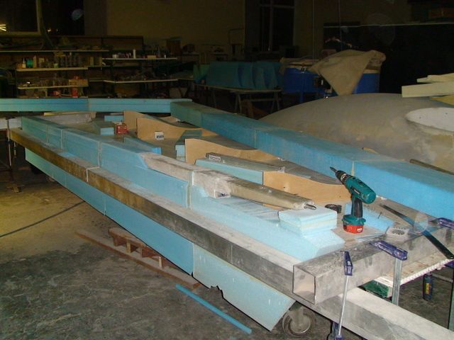

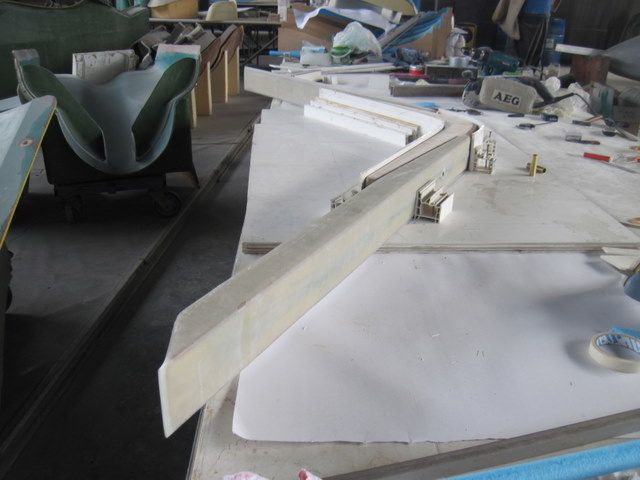

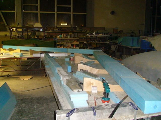

привет ! для сборки стапеля пришлась составит 2 стола , сегодня занимался подгонкой лонжеронных силовых элементов :craZy :🙂
    48,2 КБ · Просмотры: 124
    50,1 КБ · Просмотры: 118
    40,5 КБ · Просмотры: 148
вот ещё одна фотография :🙂
    51,7 КБ · Просмотры: 115
для подгонки пришлось соорудить паз ,чтобы вложить туда крыло это устройство также поможет при выклейке лонжерона
:IMHO
А не легче было бы сделать не отъемный центроплан за цело с фюзеляжем с отъемными консолями ?
И как планируете делать разъем заднего крыла?
а выглядеть ентот разъём после отстыковки будет гдето так
    27,2 КБ · Просмотры: 129
а основное крыло крепиться будет на 2 кронштейна и 2 шс не разъёмное  :🙂

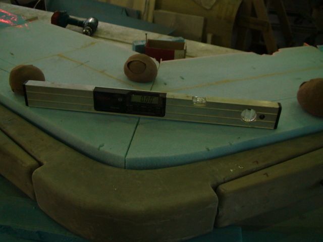

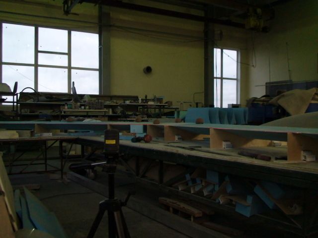

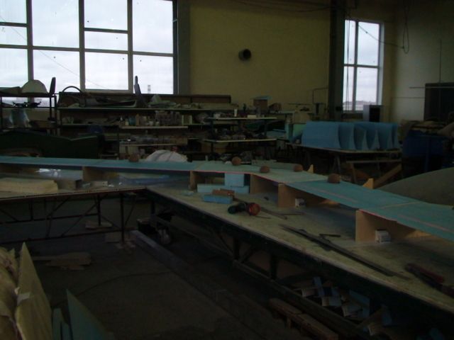

приветик все !сегодня выставлял канард при помощи незамысловатых приборчиков  :craZyвроде всё сошлось
    34,4 КБ · Просмотры: 121
    33,2 КБ · Просмотры: 119
    27 КБ · Просмотры: 122
