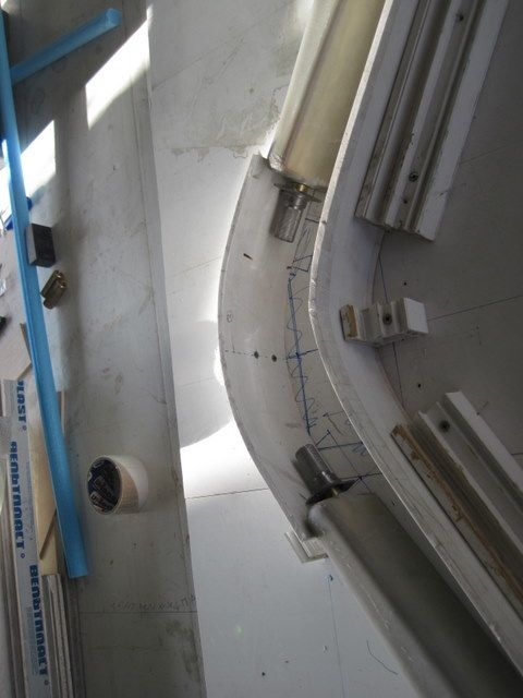

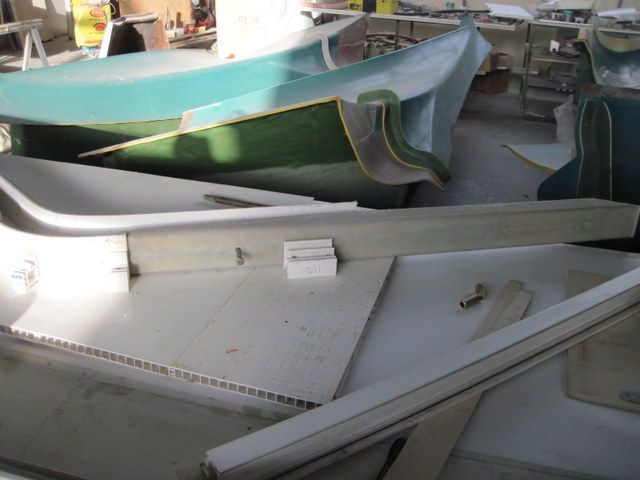

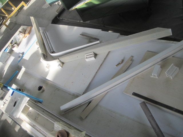

сегодня вынул из матрицы силовой элемент крепления переднего крыла получился лёгкий но ещё предстоит наружная обклейка  в несколько слоёв :🙂

руль поворота выполняет 2 функции ,как руль направления так и воздушный тормоз ,нагрузка 37,45 кг\м2 при max взлётной  массе 600кг  :🙂

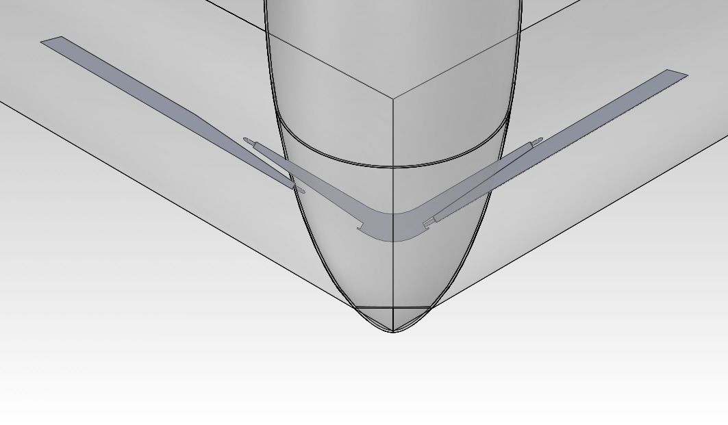

привет! вот так должен выглядеть силовой узел канарда 😎
    37,9 КБ · Просмотры: 136

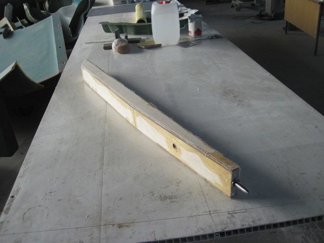

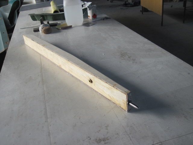

а вот что получается :🙂
    39,3 КБ · Просмотры: 153
    45,1 КБ · Просмотры: 153
    42,5 КБ · Просмотры: 145
на лонжеронные балки пущено 7 слоёв ткани и после установки в крыло ещё 6 слоёв переклейки + 5 слоёв ровинга верхней полки лонжерона и 6 слоёв нижней полки лонжерона. Наружная обклейка 1 балки практически заняла целый день :craZy
