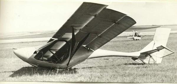

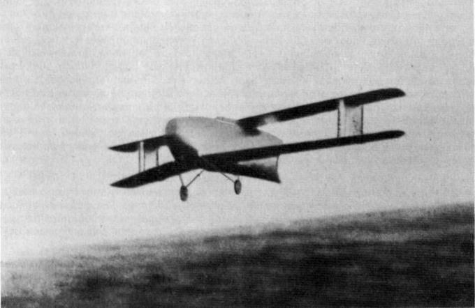

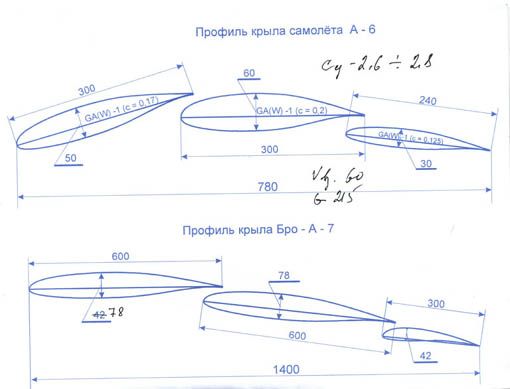

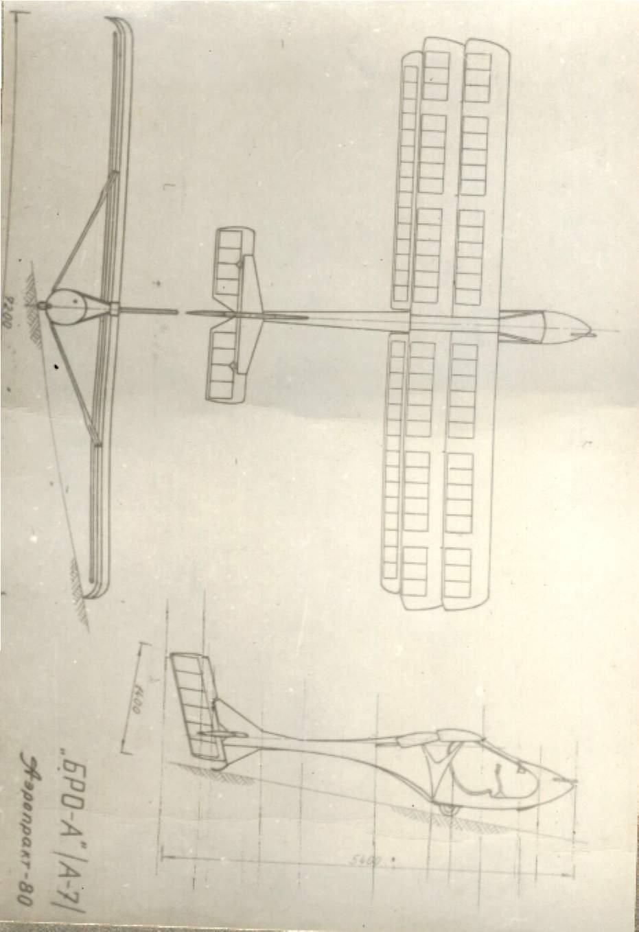

отец мало рассказывал про А-6 и А-7, короче оба разбились и у обоих сваливание очень плохое, и в конечном итоге отказались от всех этих извращенств и пришли к профилю Р-3.
По мимо этого Бронис считал неверно площади киля и стабилизатора, коэффициенты брал очень маленькие, короче не хватало. Отец говорил, что он считал площади оперения исходя из хорды одного крылышка(из трёх) и размаха одного же крылышка и это неверно, надо брать усредненное крыло.
всё что знаю.

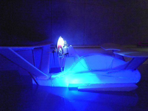

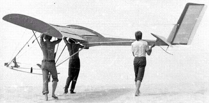

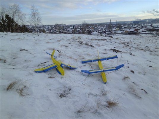

Та же история.... Классика  с рк разбился при первом полете-горка и свал в пике.... Тандем с рк три полета,  как с листа-  ровный старт, постоял против ветра  на склоне,   вираж и планирование по ветру... 😎
В данном случае,действительно представляется ошибочным выбор профиля для секций крыла. Этот профиль не исследовался при малых Re,очевидно лишь значительное ухудшение характеристик при снижении Re до 1,5 млн.
У КАИ-61 для секций применялся P-IIIA у которого хорошие характеристики при снижении Re.

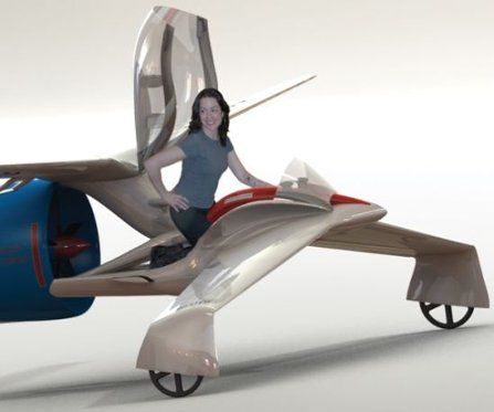

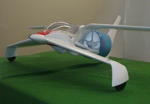

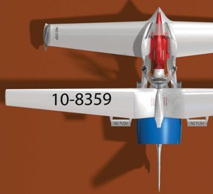

Авиабайк-тандем... 😎

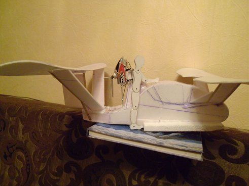

квики без фюза ,а интересно как эта дамочка будет находиться в в закрытом фанаре,там есть картинка? :🙂

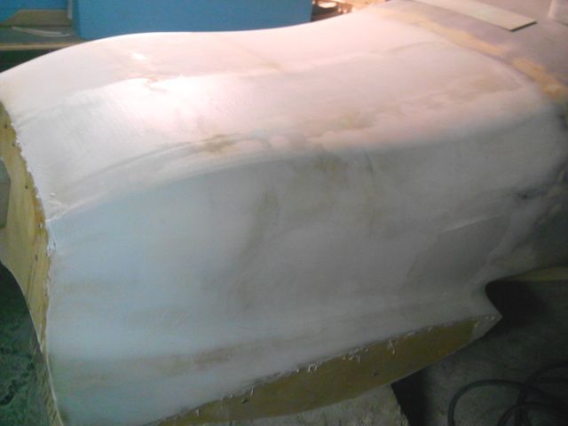

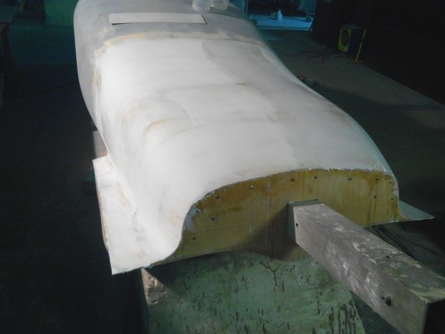

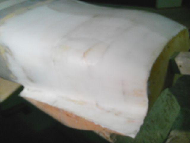

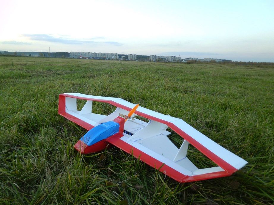

сложности с задней частью самолёта решены, это окончательная конфигурация ,по моим предположениям двигатель встанет как влитой ,остаётся вывести поверхность ,чем и занимаюсь  😎 ещё на подходе силовой элемент сложная конфигурация  :craZy

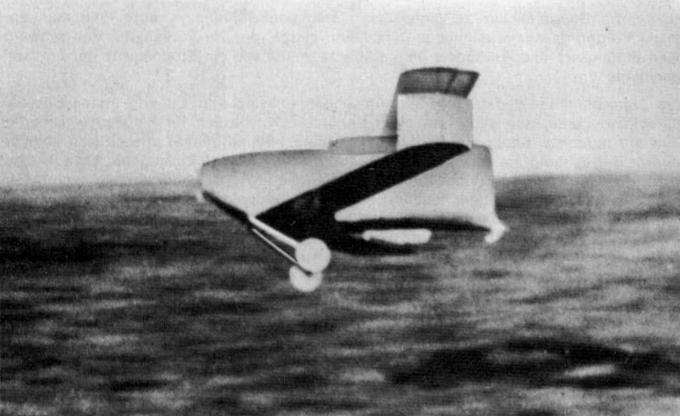

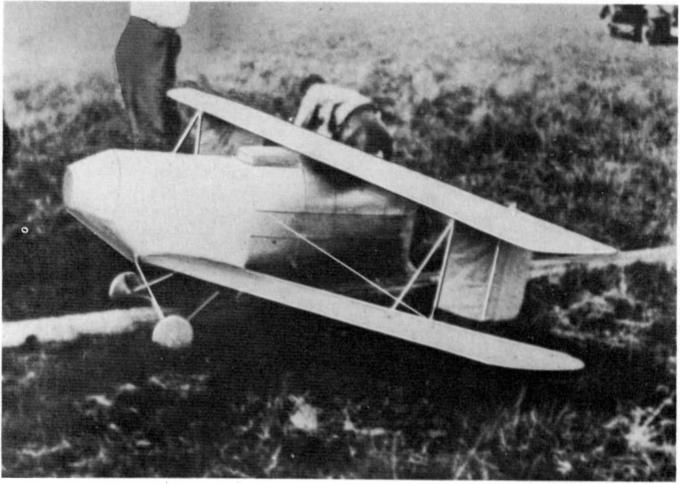

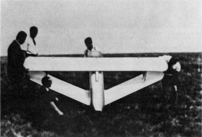

Я думал Стратос оригинальная разработка.  Нее, Липпиш впереди всех, 30 гг
