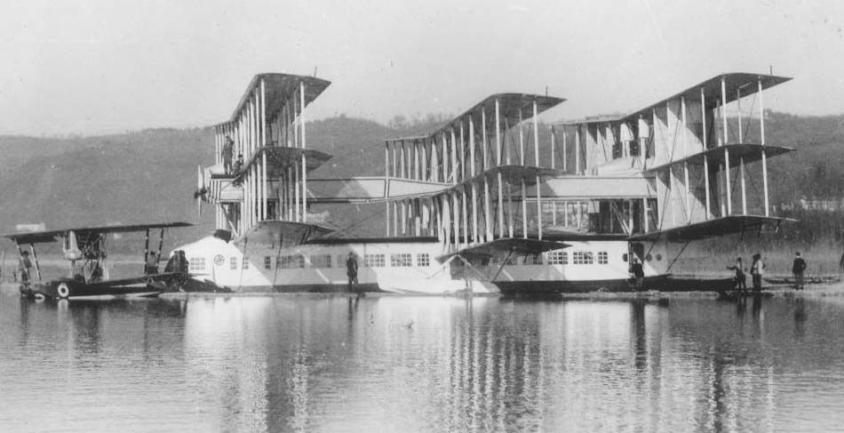

Caproni Ca 60
Сарай с крыльями. Не знаю летал или нет.

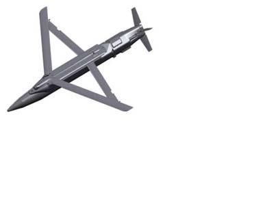

...умные тандемы, в больших количествах, скоро 🙂
http://www.dailymail.co.uk/sciencetech/article-3040891/Watch-Navy-s-drone-CANNON-Weapon-shoot-30-swarm-bots-minute-new-era-warfare.html

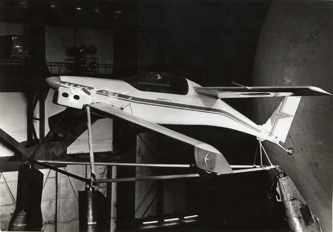

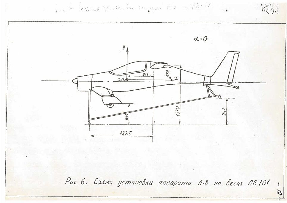

Тридцать лет назад, под моим руководством, в самарском (тогда куйбышевском) клубе "Аэропракт" был создан самолет А-8 "Квики". Этот самолет создан по мотивам одноименного самолета известного американского конструктора Берта Рутана. Я очень благодарен этому самолету, потому что в результате участия в киевском слете 85-го года, я был приглашен работать в КБ Антонова. После слета, было решение МАПа исследовать этот самолет и продуть его в натурной аэродинмической трубе ЦАГИ. Первой работой, уже киевского клуба "Аэропракт", было проектирование и изготовление приспособлений для установки этого самолета на весы аэродинамической трубы. Продувки пошли в начале 1987 года, по результатам которых был составлен отчет ЦАГИ.
Недавно, Александр Николаевич Дашивец, который тогда был начальником отделения СЛА КБ Антонова, нашел этот отчет и у меня дошли руки его немного проанализировать.

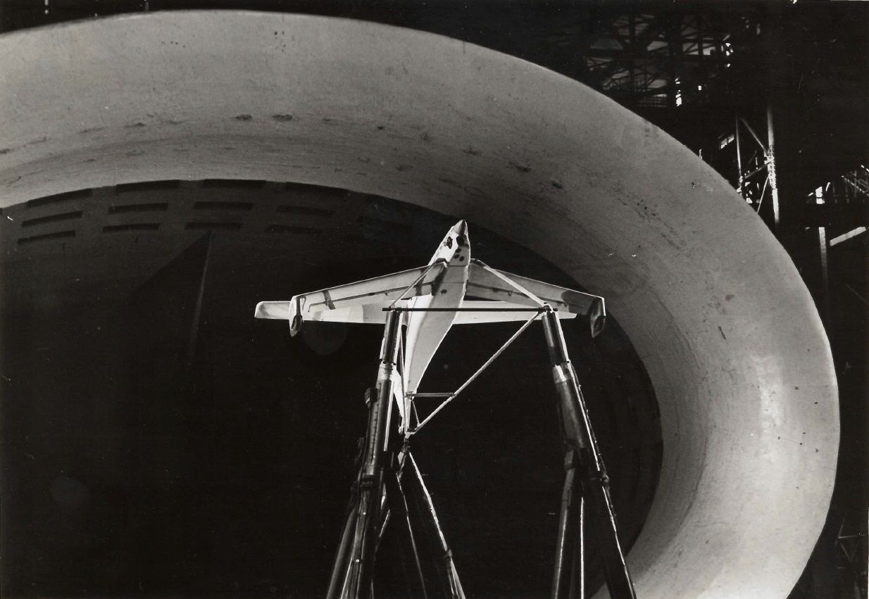

На фото, самолет на весах аэродинамической трубы Т101 ЦАГИ.
