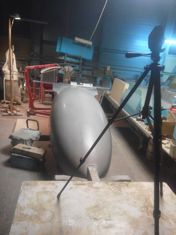

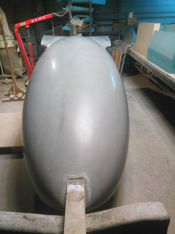

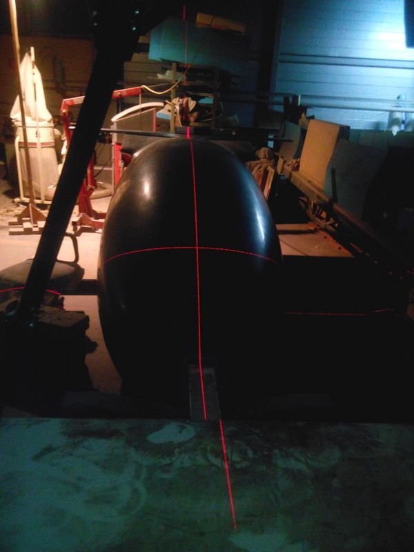

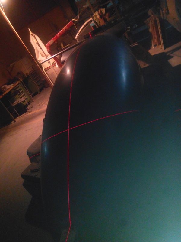

привет! наконец вывел поверхность  :craZy
    50,4 КБ · Просмотры: 244
    54,2 КБ · Просмотры: 228
    46 КБ · Просмотры: 221

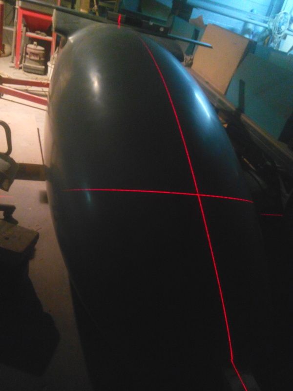

выставил по уровню чтоб наметить центра ,и установил в нужных местах лазерный уровень
    45,3 КБ · Просмотры: 267
    61,3 КБ · Просмотры: 223

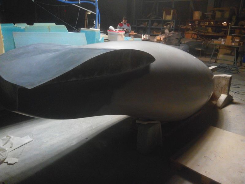

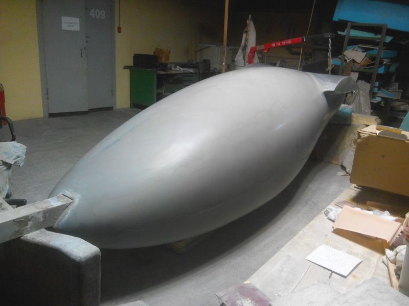

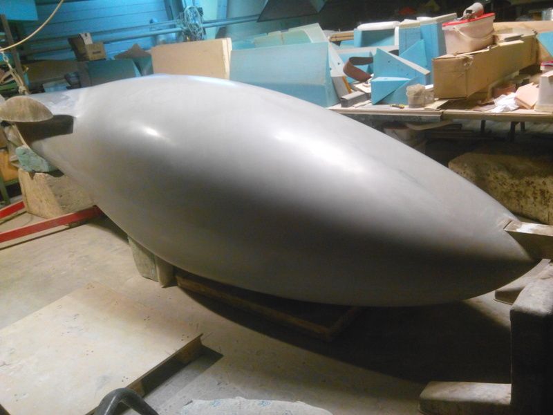

и,, О волшебный луч ,, главное правильно всё выставить, взял в руки маркер и стал размечать места осей ,расположение остекления фонаря , расположение створок шасси  :🙂 😎
