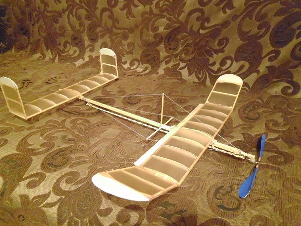

Зальный тандемчик замутил 😉

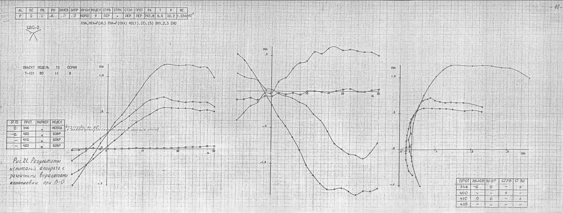

Самолет продувался в нескольких конфигурациях:
1. Как показано на снимках;
2. Фюзеляж с передним крылом;
3. Фюзеляж с задним крылом;
4. Фюзеляж без крыльев.

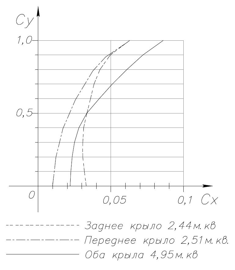

Результаты продувок показаны на графиках, что на миллиметровой бумаге. Здесь одна особенность - в отображении графиков - значения Сх и Су приведены к площади двух крыльев. То есть, когда продувался фюзеляж с одним крылом, коэффициенты расчитывались на основании площади двух крыльев и они, приблизительно в два раза меньше. Я их привел к площади каждого крыла и вычел сопротивление фюзеляжа. Результаты изображены на втором графике в пределах от Су=0 до Су=1,0.
До продувок, на основании расчетов, я полагал, что взаимное влияние двух расположенных таким образом крыльев, уменьшает индуктивное сопротивление.
Продувки показали противоположный результат - крылья, все таки друг другу мешают, и Сх системы двух крыльев больше чем Сх-ы изолированных крыльев. Мало того, подобная картина с Су-ми - Су-ки изолированных крыльев больше, чем Су системы двух крыльев.
Вывод: тандем не такая оптимальная схема, как некоторые думают. 😉

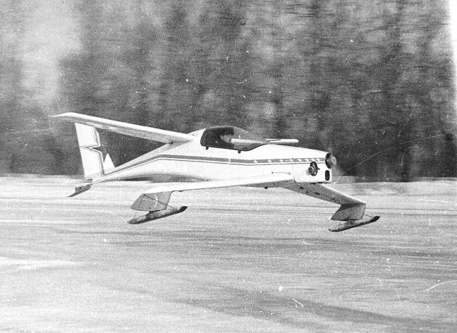

Тридцать лет назад, под моим руководством, в самарском (тогда куйбышевском) клубе "Аэропракт" был создан самолет А-8 "Квики". Этот самолет создан по мотивам одноименного самолета известного американского конструктора Берта Рутана.

Один неоспоримый плюс, это умопомрачительный внешний вид  😎 этого самолета, что меня и сразило в 1981 году и я принял решение его строить. 🙂
Как я понимаю с рутановским Квики его роднит только общая компоновка?
Только общая компановка, взятая из чешского журнала для моделистов. Конструкция полностью своя.
