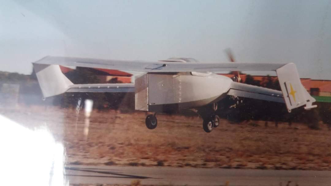

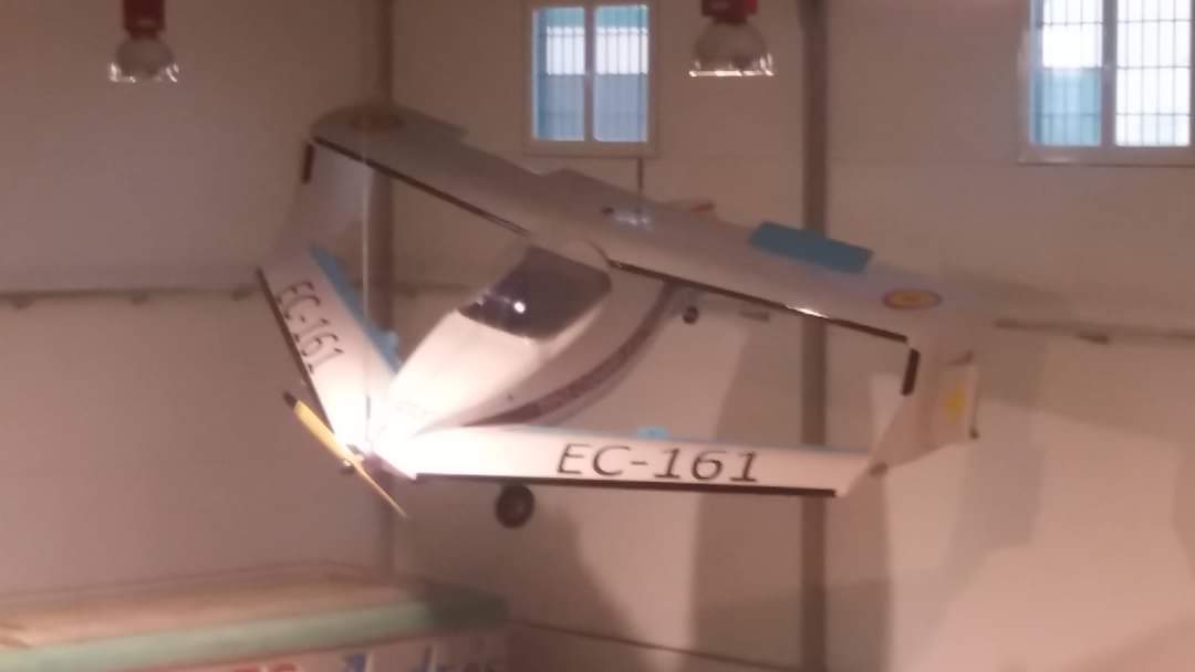

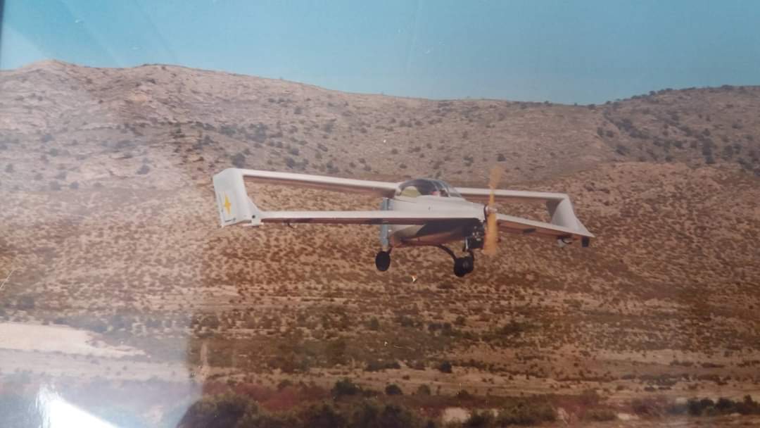

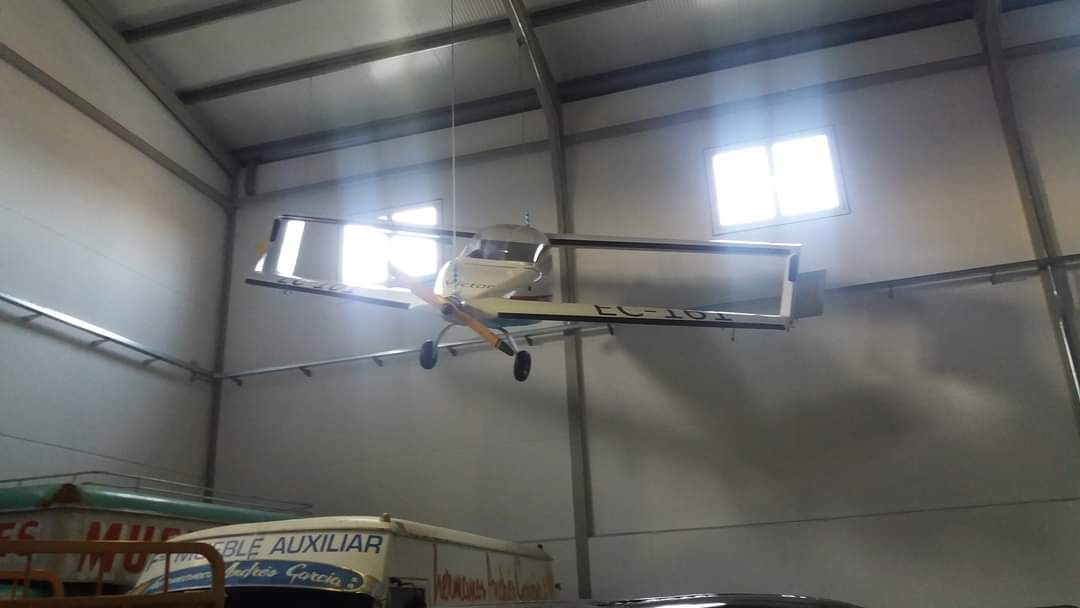

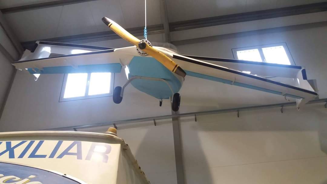

Электросамолет Виктора Франсиско Мерино Хименеса (дизайн и производство). Построен с аэродинамическими профилями Rutan Quickie и тем же методом работы, отделкой и стекловолокном. Летал с двигателем Hirth 2701. Поврежден при посадке (оторвался при боковом ветре), восстановлен и хранится в музее, с имитацией электродвигателя. Похож на Ligetti Stratos, но двухместный. Фотографии предоставлены Виктором Франсиско Мерино Хименесом.
Задумка интересная , но малое плечо ГО как на том же Квики наверняка и являлось причиной поломки, нужен хвост. 🤣
У него нет ГО вообще-то, у него ПГО. Как и на Квики, кстати.
А вот вместо отклоняемых "ушей" на вертикальных соединителях плоскостей проще было бы продлить РН вверх над второй плоскостью, чтобы он в потоке от воздушного винта работал. Эффективность будет выше, а масса проводки управления (и геморроев с её поддержанием в годности) - меньше...
Кстати, что интересно дополнительный РН в потоке за фюзеляжем все-таки есть. Интересно чем было вызвано подобное решение, по моему мнению отклоняемых поверностей на разнесенных килях вполне достаточно.
Ребят Вы же грамотные авиаторы, просто прикиньте какой там момент будет от куцего поросячего хвостика и от полноценного киля? У меня был приятель/ныне не снами/ просто мечтал о подобном и модели дули /давно было в отсутствии компов/ и делать начали, но по итогам первичных опытов видно было сразу о недостаточности рулей и даже ПГО. Этот любитель Виктора Франсиско Мерино Хименеса что называется попал пальцем в небо, но в спокойной среде вот и всё, делать выводы Вам.
Не так он прост , коли установил противоштопорные щитки ! 😉
