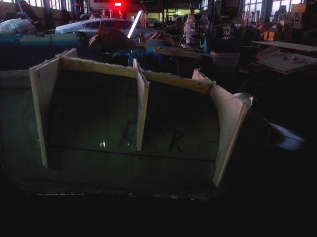

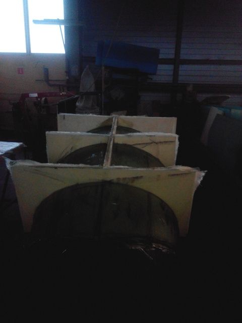

НУЖНА ТОНКАЯ ТРЯПОЧКА И ЧТОБ НЕМНОГО ТЯНУЛАСЬ ПО СТОРОНАМ
Думается, тоненькая тряпочка никакого толку не даст - весь смысл покрытия болвана байкой и состоит в том, чтобы на стекло передавалась распределенная нагрузка без концентраторов.
первая матрица :craZy

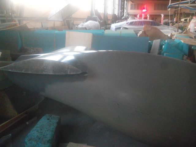

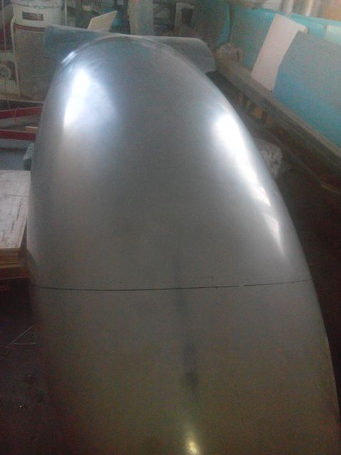

привет ! матрица фонаря получилась правда есть небольшие места ,толи капля пота попала  или что-то с потолка капнуло ,в основном глаз радует .можно выклеивать раму  болван под стекло  ,и приступать к выклейке остальных частей матрицы

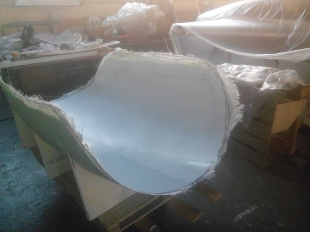

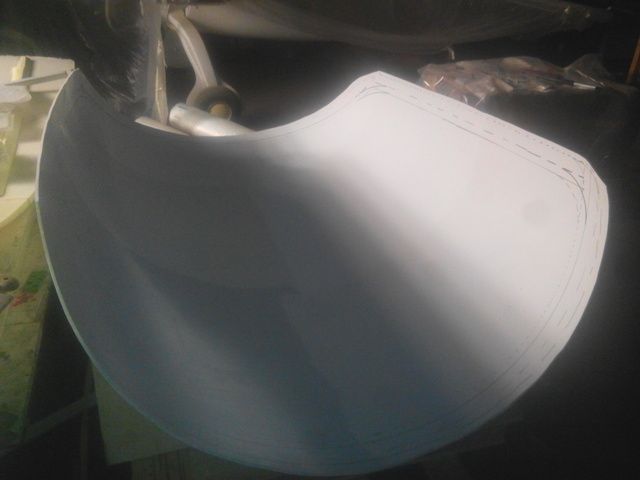

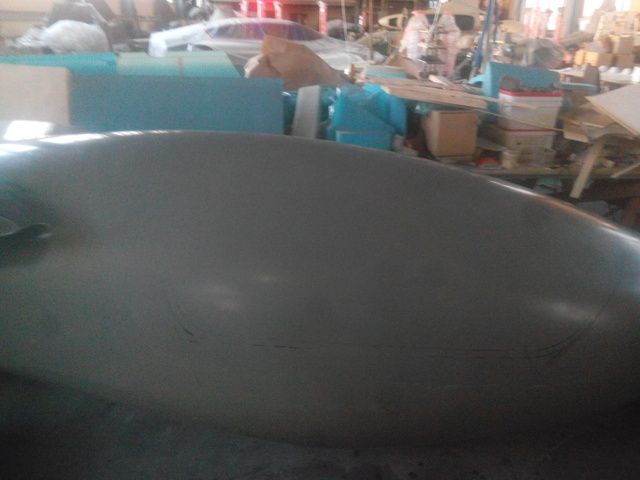

матрица слетела на ура .благодаря правильному разделителю подобрался очень приятный располировывается великолепно  в дальнейшем буду использовать для матриц фюзеляжа https://igc-market.com/p53974812-mirror-glaze-vosk.html :craZy      блеск остался как после полировки

    Ровный , гладкий - загляденье.  Качественный и неспешный процесс. А на заднем плане что-то на "Велосити" похожее стоит . Тоже в процессе или заморожен?
два велосити стоят и что с ними дальше будет ,зависит от решения Дмитрия ,на данный момент все заняты производством аэрооборудования ,   дымоуловителей а также разработками того чего нет в продаже на рынках сбыта  😎
строю по мере возможности ,если не устал ,наличие материалов ,а так как все цены выросли в 2 раза приходится обдумывать что лучше сделать
