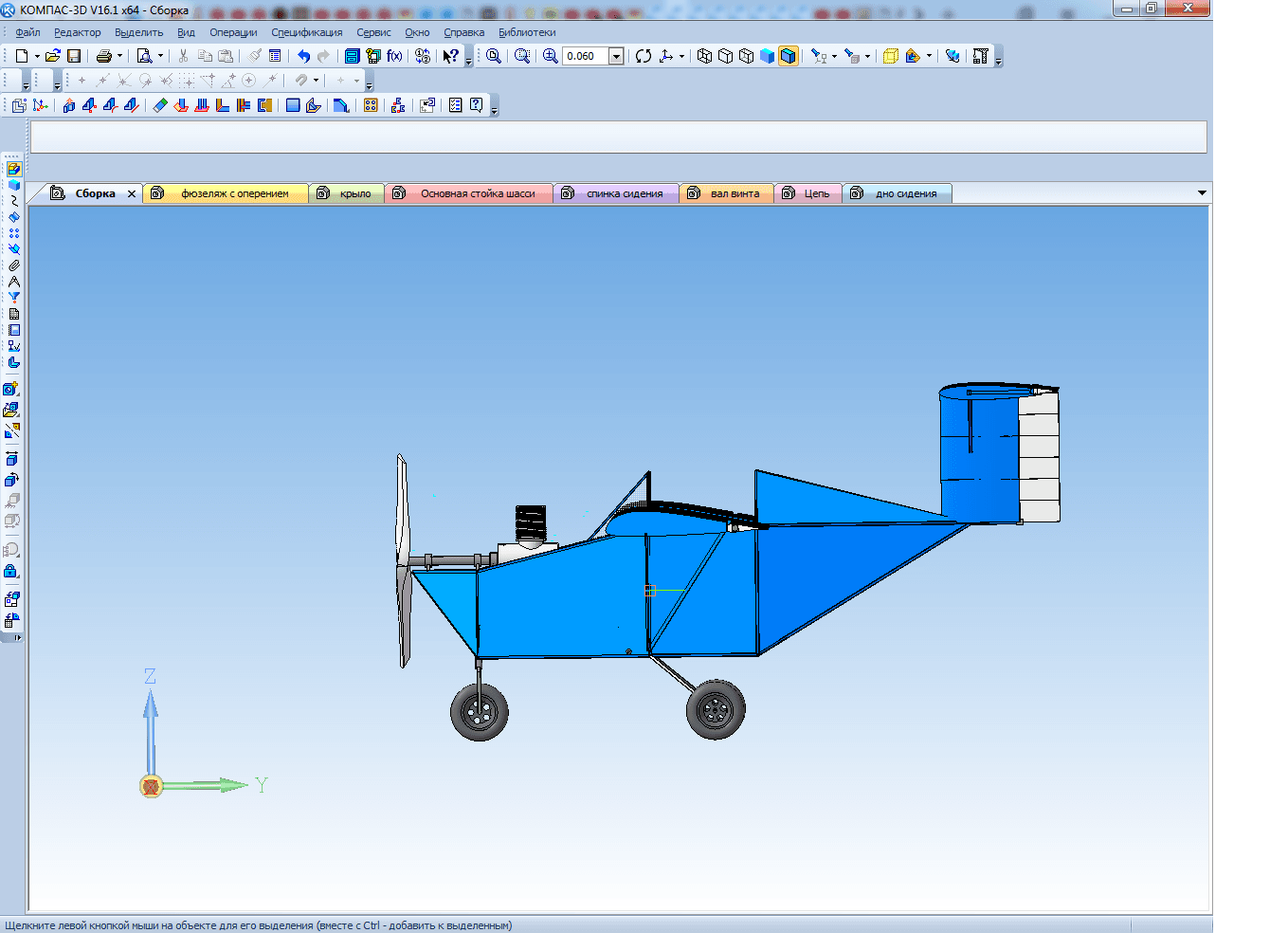

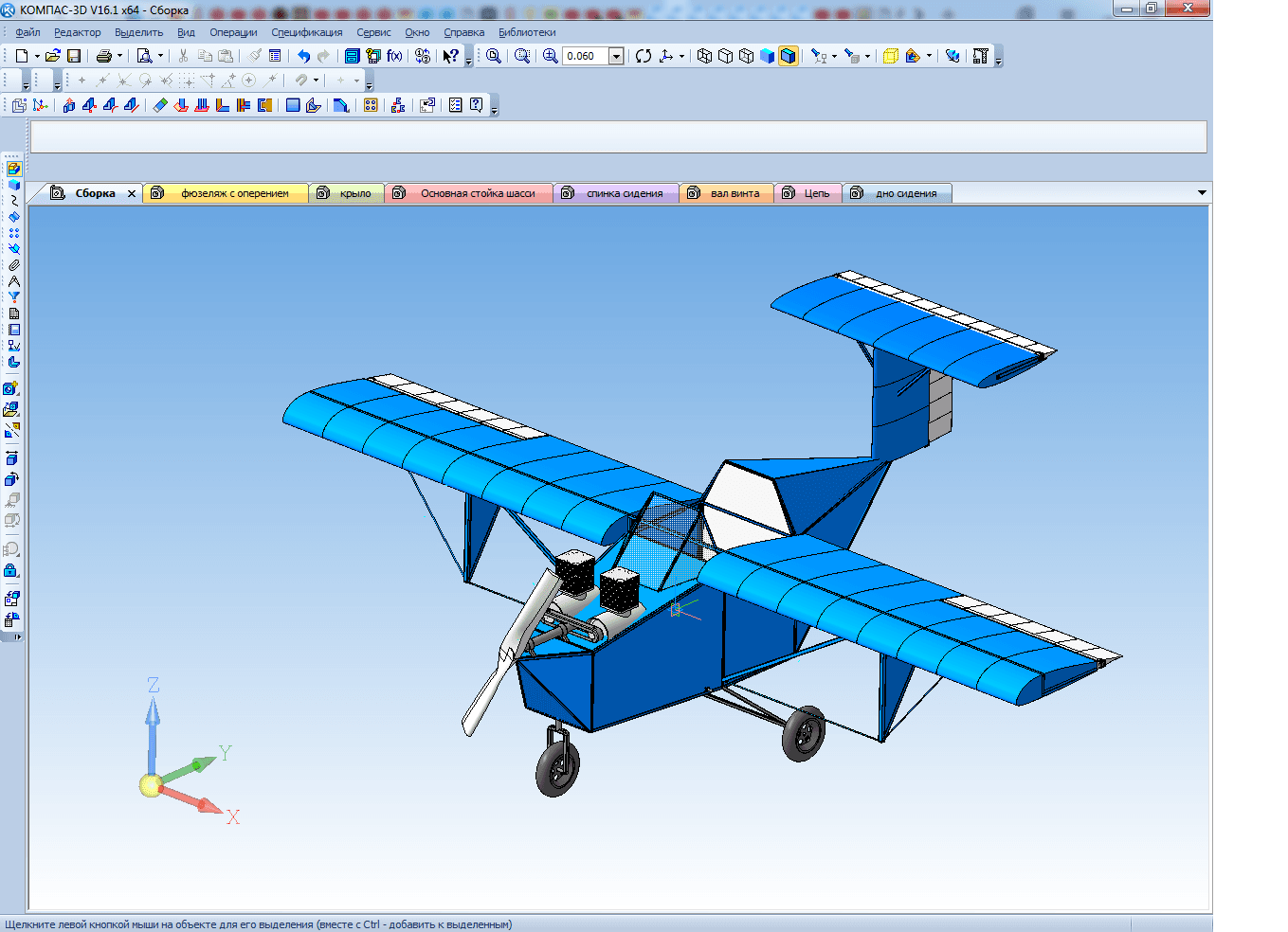

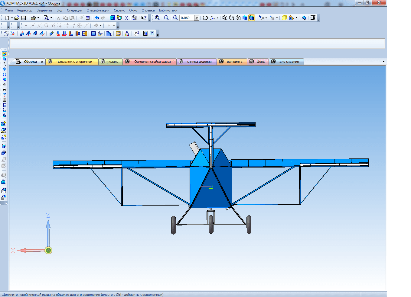

Переделал, в оси руля направления больше не будут создаваться моменты,так как ось тяги находится в продольной плоскости самолета, колея шасси теперь как раз 0.25 от размаха. т.е. 1м.

При таком приводе винта от двух двигателей ,необходимо предусмотреть  обгонные муфты,иначе при отказе одного двигателя второй будет тащить на себе не только самолет но и мертвый двигатель.

Думал над этим, но а если с другой стороны посмотреть,ведь если там допустим по отдельности движок мог заглохнуть из-за пропуска зажигания , то работая вместе второй двигатель сразу его запустит на следующем цикле, да и немного усилий должно тратиться на прокрутку коленвала(если при отказе открыть декомпрессор)
А вот моё виденье простого компактного 115кг самолётика. По расчётам взлётная скорость ~70км/ч, сваливания ~60-70 в зависимости от реального Су. Площадь 8м2. Переднее крыло поворотное и является рулём высоты. Из механизации только элероны на заднем крыле. По сути дела та же Небесная Блоха, но с классическим управлением и возможностью лететь быстро и в перевёрнутом положении.
Нет это не та же блоха, а совершенно другой самолёт.
На представленном рисунке основным является заднее крыло. Переднее  рулевое по схеме утка.
Только с развесовкой у вас похоже нелады.  Заднее большее  по размеру должно нести большую нагрузку, а судя по рисунку это не так.
В вашем случае силовая установка должна быть сзади, или ПГО вынесено вперёд, а заднее должно быть над головой пилота.

SolidWorks удобен для составления чертежей и прочностных расчётов. Есть даже аэродинамические расчёты, но грубее чем у Флюента.

С развесовкой полный порядок  😉, мотор начинается сразу за передним крылом. Переднее крыло действительно нагружено сильнее заднего, но это особенность этой схемы, все тандемы этим грешат. Центр тяжести должен получаться в районе колен-бёдер пилота в зависимости от веса пилота и полноты бензобака.

Слушай, так а получается что при кабрировании судя по рисунку у тебя переднее крыло будет затенять заднее,на котором тут же пропадет подъемная сила,самолет провалится в еще больший угол,поток сорвет и он полетит в штопор, ну или просто сваливаться будет

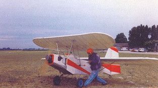

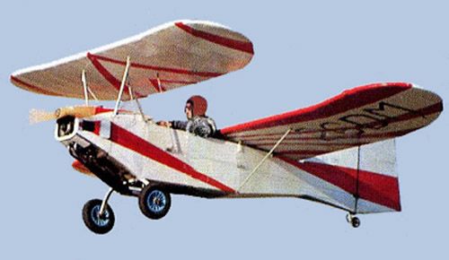

У тандема "Блохи Минье"  основная нагрузка на переднем крыле,  там оно значительно больше и развесовка там понятна.
На вашей схеме вымысел ничем не не обоснованный!

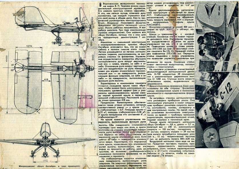

Ваш прототип это "Внук Октября" Как говорится почувствуйте разницу.

Ну а какие преимущества в сравнении  с классикой даёт компоновка?
Никаких вероятно. А риск неудачной постройки увеличивает.
Геометрически, до 40 градусов не затеняет, а виртуальные продувки говорят что возмущения не повлияют на заднее крыло до 25 градусов угла атаки. Крылья без предкрылков, рабочие углы 15-17 градусов максимум, потом будет срыв по естественным причинам, но на переднем крыле раньше.

По формулам для тандемов развесовка правильная, и если сложить вектора подъёмных сил крыльев, то тоже всё сходится. А спереди слишком большое крыло затруднит или сделает невозможным выход из штопора, и сделает самолёт более зависимым от наполненности бензобака который расположен за пилотом. И там же достаточно тяжёлый бензонасос и аккумулятор.

Минимальный размах крыльев, что немаловажно для транспортировки и хранения. Достаточно большое удлинение (6,5), Простота настройки развесовки и её очень широкий диапазон, так как переднее крыло вращается независимо от всего самолёта, на заднем крыле нагрузка может меняться от -3..4 градуса относительно переднего, до равного или даже +1 градуса, дальше уже срыв будет развиваться на заднем крыле раньше. Что даёт ~50 килограмм разницы в весе на заднем крыле. Можно поставить огромный бензобак и лететь весь световой день, а можно нагрузить чем нибудь полезным. У тандемов и бипланов с фиксированными крыльями, угол установки крыльев друг относительно друга крайне критичен, а здесь оба крыла сами занимают оптимальное положение.

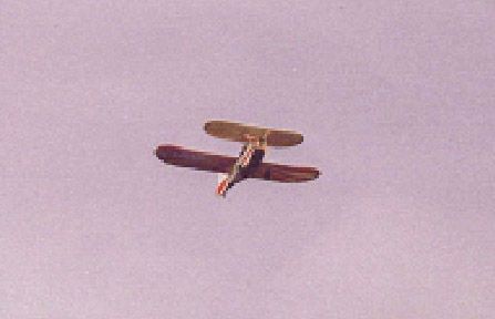

Блоху Минье, вообще невозможно ввести в штопор.
Пока вижу одно преимущество это то что можно установить китайский 2 х цилиндровый двигатель облегчённый примерно как у М Коломбана компоновка позволяет.Да ещё очень удобно сделать из 2х цельных половинок с килем фюзеляж.....упрощать надо шасси основное пример...пчелка..основное шасси с колёсами 6.5—7 кг передняя стойка с колесом3кг если больше придумайте чтобы от неё избавиться
