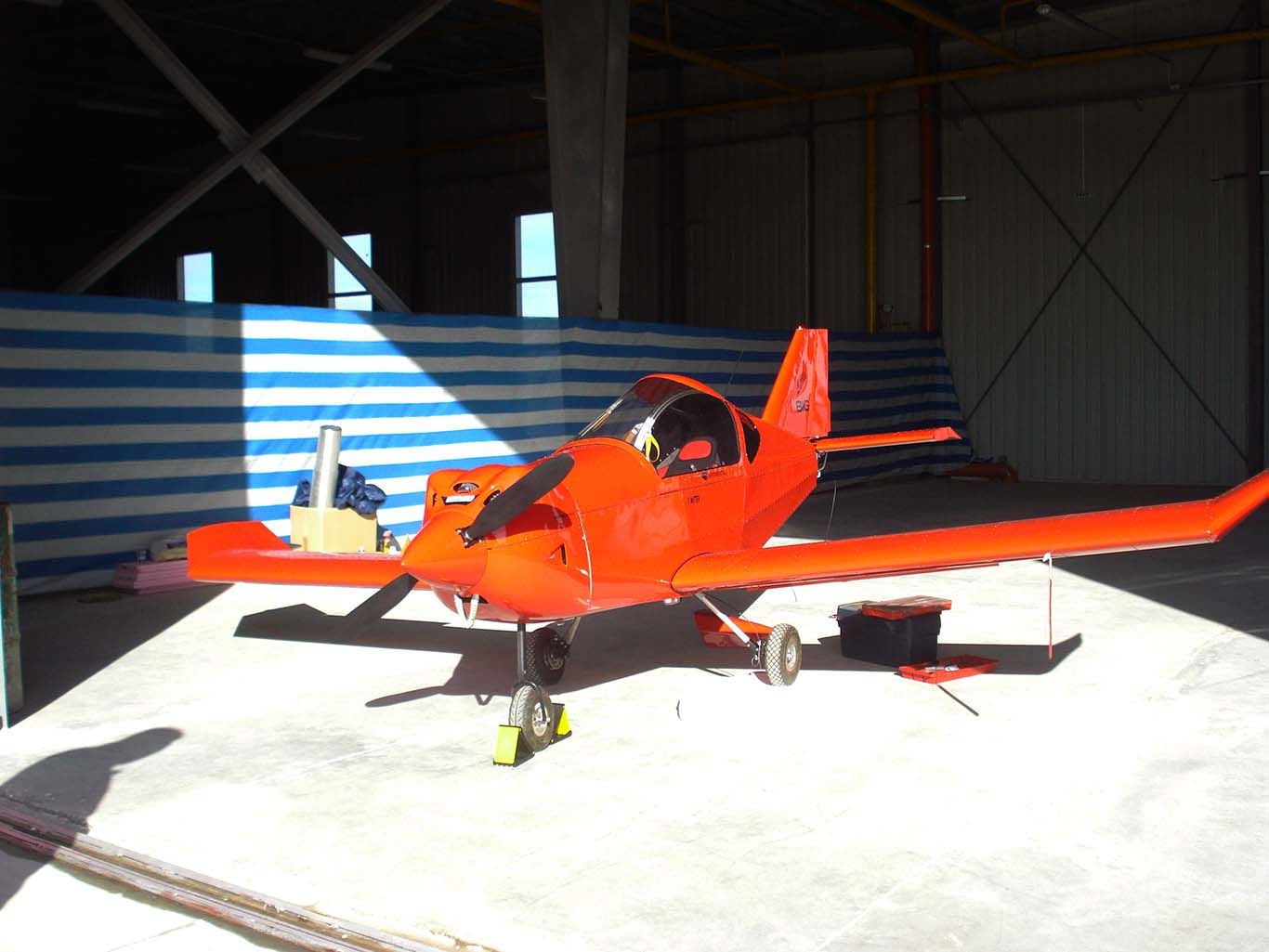

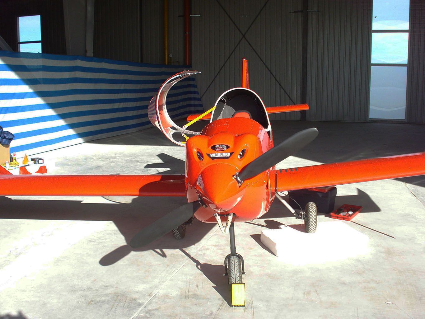

Привет с Болгарии:

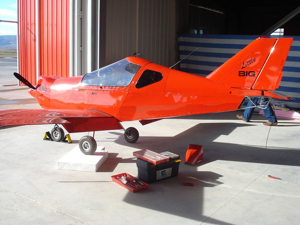

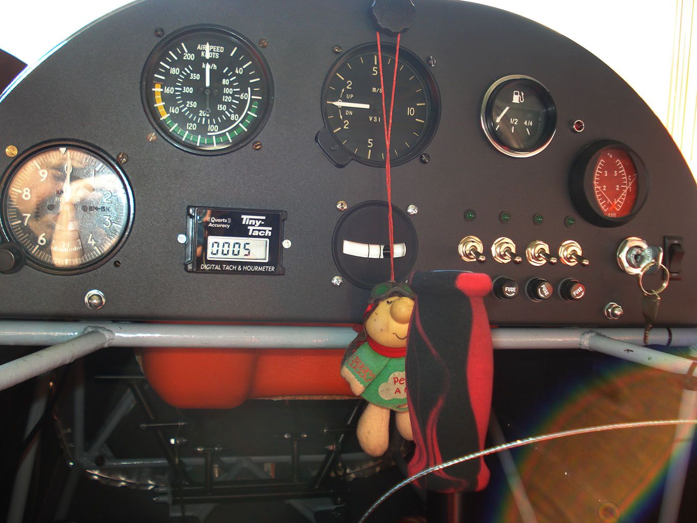

И еще:

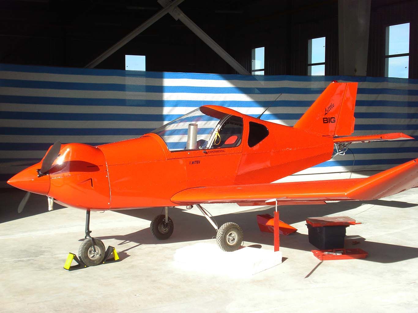

Еще от болгарским конструкторам Веселин Вълканов:

rukan2012 сказал(а):
Классный привет.А есть подробности?

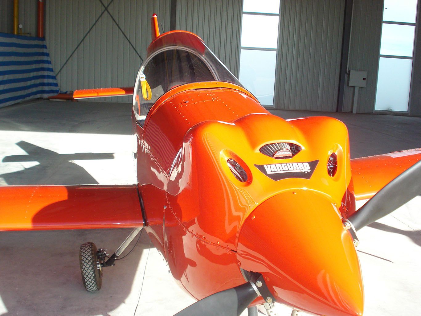

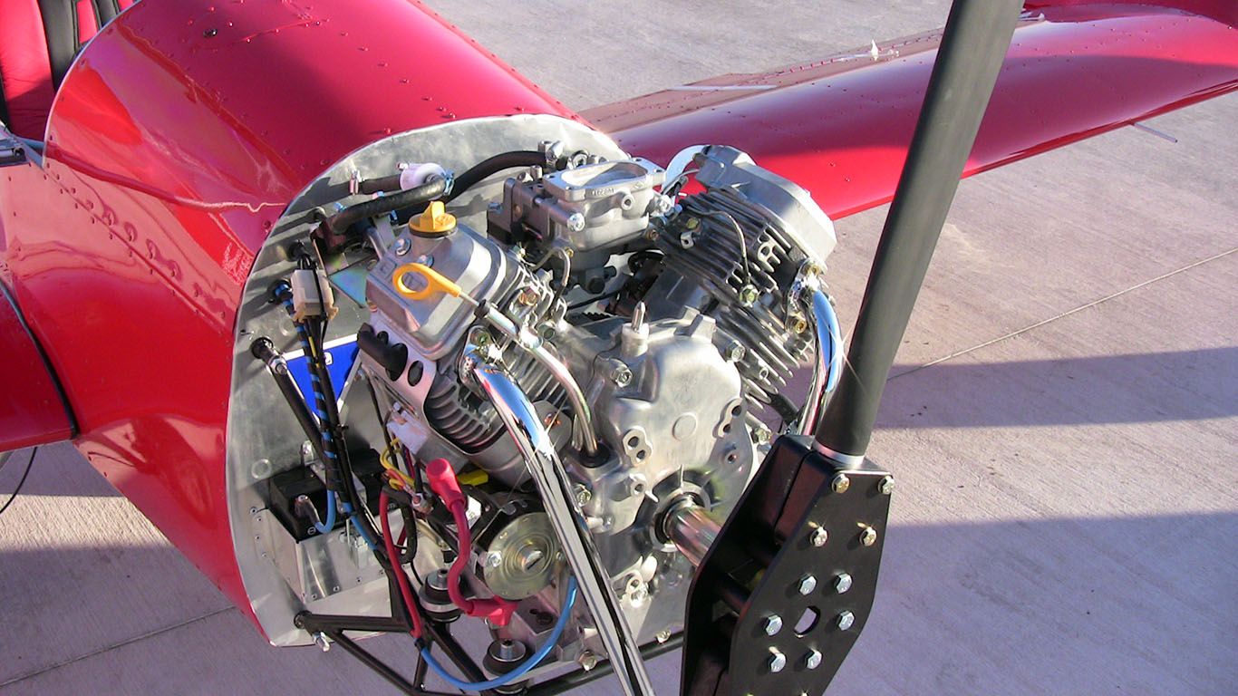

Посколько знаю самому канструктору весит пустой 98 кг. и мчится он свыше 200 км/ч. Мотор B&S Vanguard.
27 лошадииных сил? Покажите этот самолет будочнику из ветки про Арго)
Данные рекламные могут быть изменения. 😉
Я, я по мнению присутствующих безграмотный, считать не умею. Но вы то посчитайте взлётная масса с топливом под 200. Тяга 60кг если наберётся без редуктора.  тяговооружённость 0,3 как может летать хорошо такой аппарат. Удовлетворительно не более. И это на взлётном режиме. А прибрать ну скажем в крейсере 120-150 ещё можно вытянуть а остальное под горку. Я думаю двести это ограничение из условий прочности. Не трэба меня дурыть, как говорят французы ;D ;D. Единственное что здесь без спорно это красота. Но ему место среди авиамоделистов. Там у меня челюсть падает, от их мастерства 🙂
...линейка двигателей большая
http://suet-motor.ru/catalogue/petrol_engines/briggs_statton/vanguard_v-twin23hp-gorizont.htm
При этом 27-сильная модель весит под 58 кг... не все цифры сходятся...
