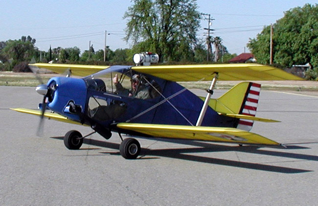

Sorel вроде называется
    65,3 КБ · Просмотры: 397
В нашей стране его сделают под 200 кг, нет материалов раз, захотят сделать из того что есть два, заложат свое видение в прочности- три.
трубочки тонюсенькие...ст.10-20 поди моторчики типа Ротакс 1 цил. или Кавасаки , Соло итд там на таких с хороших полос народ летает ...

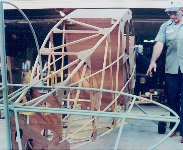

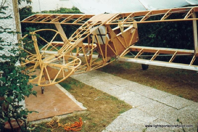

первоначально была деревянная версия вернее есть такая
    102,1 КБ · Просмотры: 428

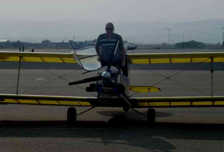

Конструктор у этих бипланчиков один - Sorrel.
А вот модификации - разные.
Деревянный - SNS-2 - https://tinkersource.com/sorrell-guppy-homebuilt-airplane-pictures/,
а на фото ниже - металлический - SNS-8.
И по данным он в 112 кг даже укладывается!
Hiperlight Ultralight
Length:          4.72 m
Wingspan:      6.71 m
Height:           1.63 m
Wing area:      13  m2
Empty weight: 112 kg
Gross weight:  227 kg
Fuel capacity:19 litres
Powerplant: Rotax 277 - 28 hp (21 kW)
Performance
Maximum speed:     158 km/h
Cruise speed:            97 km/h
Stall speed:               43 km/h
Range:                       290 km
Rate of climb:             3.0 m/s
Это не Квики, а скорее Блоха, так как переднее крыло поворотное.
Так на блохе с расположением крыльев всё в порядке(переднее выше заднего).
Аэродинамическая симуляция в солидворксе говорит что ничего не повлияет,
Возможно,просто я не видел вид с боку и не знаю какие профили использованы.Профили которые я рассматривал для своего проекта имеют срыв после 20 градусов(в среднем ,плюс, минус в зависимости от профиля),если поставить закрылок градус падает до 12 плюс,минус).Далее Ваш случай, я говорю про возможную просадку заднего крыла при выходе на посадочный угол атаки крыла а не срыв потока.Это связанно с затенением от загнутых законцовок переднего крыла. А вот именно эта  просадка на хвост может привести к выходу на критический угол(и это всё произойдёт на посадке).Первая картинка где переднее крыло без поперечного V безопаснее.Также при просадке и выходу на большие углы атаки выростет Сх а у Вас на посадке и так скорость маленькая.Так же надо помнить про неспокойную атмосферу и неожиданные порывы ветра,которые усугубят ситуацию.Сделав полноценный закрылок можно уменьшить посадочный угол и уйти дальше от затенения заднего крыла на посадке,так же появятся полноценные элероны.
и крутить бочки не получится как я хочу
Сугубо лично моё мнение-хочешь крутить пилотаж -делай пилотажник,хочешь не косить траву на поляне- делай STOL,хочешь летать быстро и далеко -делай круизер. Скрещивать ужа с ежом не стоит.

Хотя, если по делу : весовое совершенство биплана, при той же площади и технологической базе - выше.

Если вы имели в виду Sorrel SNS-8, то боюсь, что ошибаетесь. Самолёт таких малых габаритных размеров достаточно строг в пилотировании. И явно не для начинающих пилотов...
Так что "МИР" показал вам реально самолётик для начинающих. А SNS-8 - скорее уже для тех, у кого налет часов перевалил за пару сотен...
