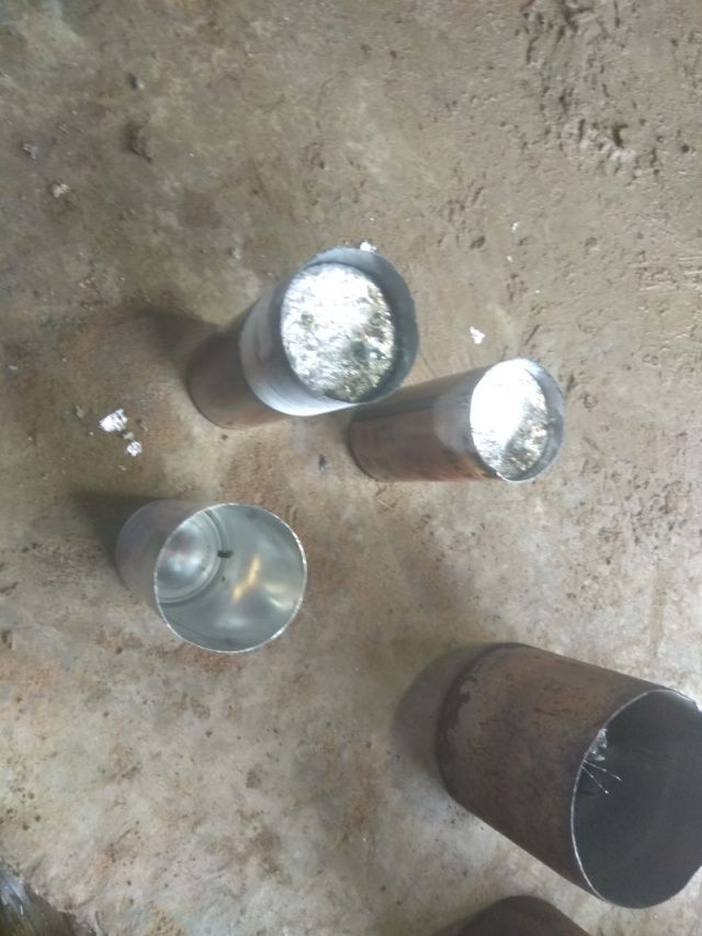

наконечники для лат я делал из алюминиевых трубок подходящего диаметра, -концы плющил подгонял по форме и сверху одевал термоусадочную трубку
Ок, спасибо за совет!

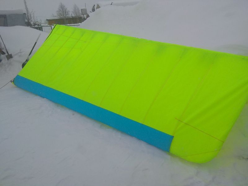

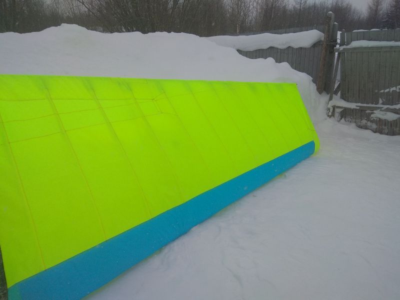

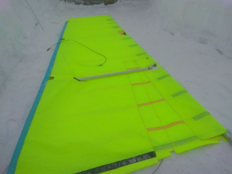

Всем привет.
Сегодня собрал одну консоль, все сошлось, как и планировалось)) но обшивка не натянута, поэтому, есть неровности.
Цвет, конечно, яркий у консолий вышел))

Вот, ещё короткое видео, буквально, 8 секунд. Сегодня завел с пропеллером. Особо газовать не стал, так как, заякорить негде, да и редуктор ещё не обкатан. Облет уже совсем близко. Думаю, что начну пробежки ближе к выходным.
[media]https://youtu.be/tbFa4Kb6iwU[/media]
Здорово! Можно сказать самолет как новый. По центровке с Новым двигателем как дела обстоят?

Центровку буду поправлять уже когда все будет установлено, свинца уже направил.

у Икаруса с22 диапазон допустимых центровок 200-640 от ВР
Я тоже на Икарус с22 поставил двигатель БМВ .но центровку еще не проверял,-интересно насколько у Вас сместится?
Честно говоря, я в этом совсем не разбираюсь. Даже не знаю, что такое  200-640 от ВР. Буду делать по ощущениям. )))
это означает что самолет должен быть в равновесии при подъеме его в диапазоне 200-640мм от передней части крыла от точки подвеса
