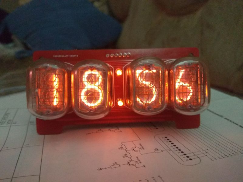

Сегодня спаял часы на газоразрядных лампах, все равно, просто лежать не могу.
    58,4 КБ · Просмотры: 289

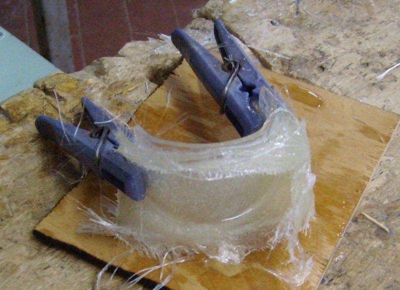

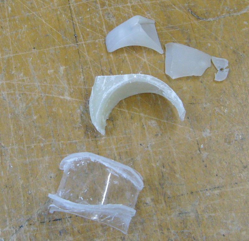

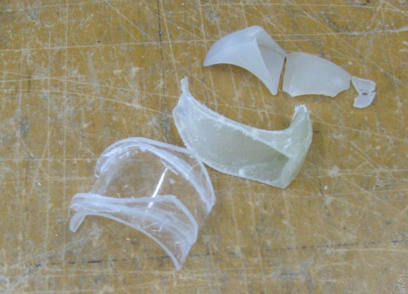

Собирая крылья столкнулся с проблемой, поломаны были наконечники 4 штуки на переднем лонжероне, крепление верхних дужек крыла, вот так заново сделал, эп. смола и стеклоткань, форма из 3 мм. оргстекла, может кому пригодится на икарус с-22...
    49,8 КБ · Просмотры: 310
    73,7 КБ · Просмотры: 302
    63,7 КБ · Просмотры: 281

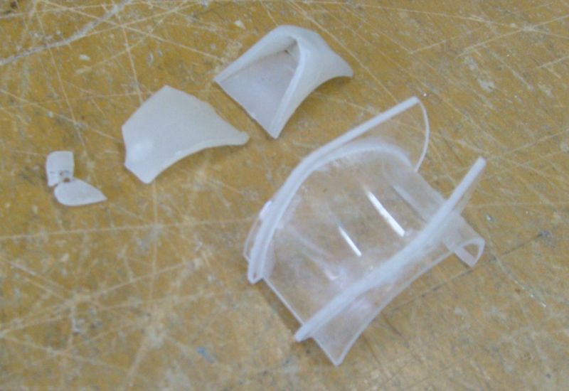

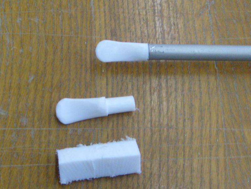

.... а так заново сделал поломаные наконечники нижних дужек крыла, из фторопласта, штук 6 сломыны были...
    94,4 КБ · Просмотры: 298
    61 КБ · Просмотры: 322

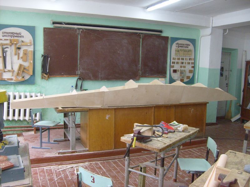

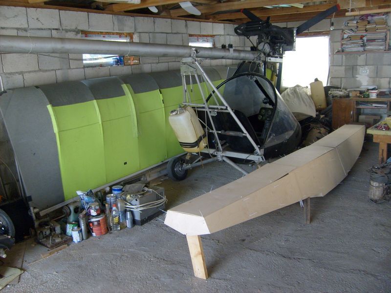

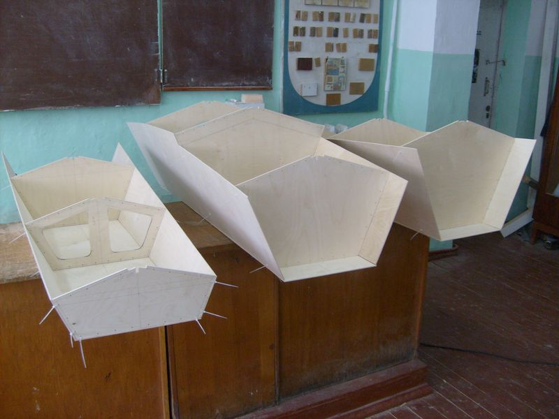

Начал собирать поплавки по технологии сшей и склей, посмотрим что получится...
    53,1 КБ · Просмотры: 279
    78,5 КБ · Просмотры: 293
    91,1 КБ · Просмотры: 317

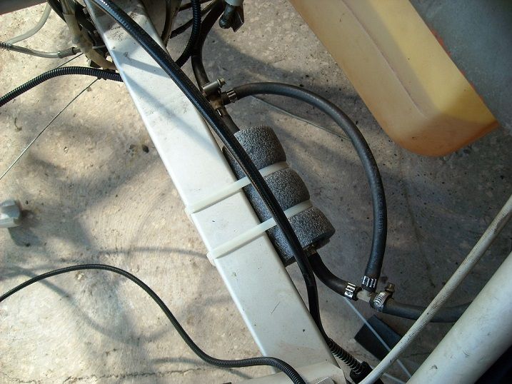

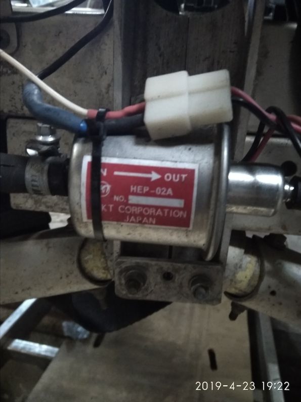

Всем доброго дня ! Поделитесь пожалуйста, кто какой электробензонасос использует на Rotax 582?
Какая схема подключения?
Модель подсказать затруднюсь - у меня внешний бензонасос низкого давления для карбюраторных двигателей, встраивается в бензопровод параллельно с обратным клапаном. Использую исключительно как резервный, если вдруг мембранный выйдет из строя, ну и для подкачки топлива перед запуском.
Вот такой с Алиэкспрэсс за 500 р. стоит у меня. Схема подкдючения: + и - подать через тумблер, вот и вся схема.
Оригинальный японский у меня отработал лет семь. Просто заменил на китайский, посчитав, что уже пора 🙂
В конце апреля на взлёте отказал китаец.
Возможно, был бракованый. Отработал часов десять всего.
Сейчас ставлю другого типа без обратного клапана. Жигулёвский вроде, но без маркировка. Статистики по нему нет у меня.
Всем ответившим большое спасибо! Вопрос о электрическом бензонасосе возник в прошедшие выходные , когда открывал сезон.
После сборки и газовки, на всех режимах всё работает отлично, взлетел по кругу , после посадки на пробеге заглох двигатель.Летал с включенным эл.бенз.насосом.  При осмотре обнаружил что произошёл перелив карбюраторов. Немного подождал, запустил двигатель, всё работает отлично. Слетал по кругу  с ВЫКЛ. эл.бензонасосом  всё отлично. На следующий день история повторилась.(с ВКЛ заглох на пробеге с ВЫКЛ всё нормально) На земле на всех режима работает отлично,газовал долго,особенно на МГ. В выходные поеду искать причину. Хотелось бы услышать какие-нибудь предположения.
Мои подозрения что забит сапун в бензобаке или что-то с эл.насосом у меня стоит Pierburg  ,летал было жарко.
За ранее всем спасибо!
    78,7 КБ · Просмотры: 268
Вероятнее  всего  обычный перелив  топлива  у  Вас.Часто  такие насосы ставят  вместо  праймеров  и  после  подкачки  топлива  их  попросту отключают. 😉
Я думаю что Виктор прав. А Вашем случае lesnik023, электр. б\н должен быть мебранным, и переставать качать топливо при заполнении камеры карбюратора и закрытия клапанов. Тот б\н что использую я низкого давления, и то я его использую только вместо груши( потому как качественную грушу сейчас трудно найти, а дерьмо трескающееся и дубеющее ставить не хочется) для подкачки топлива после длителных стоянок, или как аварийный. После запуска двиг. я его отключаю. И п.2 байпасный обвод вокруг насоса, я бы опять в бак запустил бы, а не на вход насоса, но это ИМХО.
