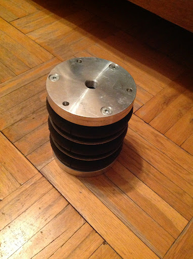

У этой модели изначально слабое место было - шасси. Два раза на посадке гнулась полуось левого колеса. Третьего раза я дожидаться не стал, решил поменять подвеску. Обдумывал различные варианты, в итоге пришел к тому, к чем пришли и украинские владельцы 91-го Джетфокса: родную неработающую
резиновую подвеску долой:
Вместо нее ставится пневмоподвеска:
%25D0%25B0%25D0%25BC%25D0%25BE%25D1%2580%25D1%2582%25D0%25B8%25D0%25B7%25D0%25BE%25D1%2580.jpg
(покупать буду тут: http://pa-rti.ru/pnevmopodv) и какие-нибудь хиленькие велосипедные пружинные амортизаторы — ради гасителя.
Плюс, я меняю колеса на большие (и заменяю барабанные тормоза на дисковые) и оси ставлю толще. Это что касается основных стоек. С носовой пока не возился. Там система крепления точно как не велосипеде, и сделана не слишком удачно. Но, вроде бы, пока работает. На переднюю стойку рассчетная нагрузка 18 кг, так что пока, думаю, оставить там все как есть.

Итак, купил пневмопружины.
Сверху предусмотрено отверстие для вкручиваемая фитинга с переходником на обычный автомобильный ниппель. Показать не могу, поскольку оно все на аэродроме. Доеду завтра — постараюсь не забыть сфоткать. Еще купил колеса у Саши (akeksandr) с дисковыми тормозами (до того стояли барабанные) диаметром 400, узкие. Колеса хорошие, только из-за Нового года ждать их пришлось больше месяца. Заказал и лыжи у Володи из Ярославля (http://www.reaa.ru/cgi-bin/yabbA/YaBB.pl?num=1356356075). Сделано на свои деньги отлично, быстро и беспроблемно. Правда, тяжелые оказались, заразы — потому как в изготовлении используется дерево. Завтра сфотографирую тоже, покажу. Знакомый делает две оси под новые колеса (теперь подшипники 20мм).
Сейчас работаем над тем, как получше примастрячить пружины к самолету — задача оказалась нетривиальной, хотя, безусловно, решаемой.

А, да, забыл: в подвеске решил обойтись без гасителей. Они изначально не были предусмотрены, плюс опыт нового «жильца» в нашем Батюшково — итальянского же Тукано — наглядно демонстрирует, что и с обычными пружинами самолет не прыгает, а спокойно садится. Так что нафиг лишние элементы — и так уже вес набирается приличный 🙁.
