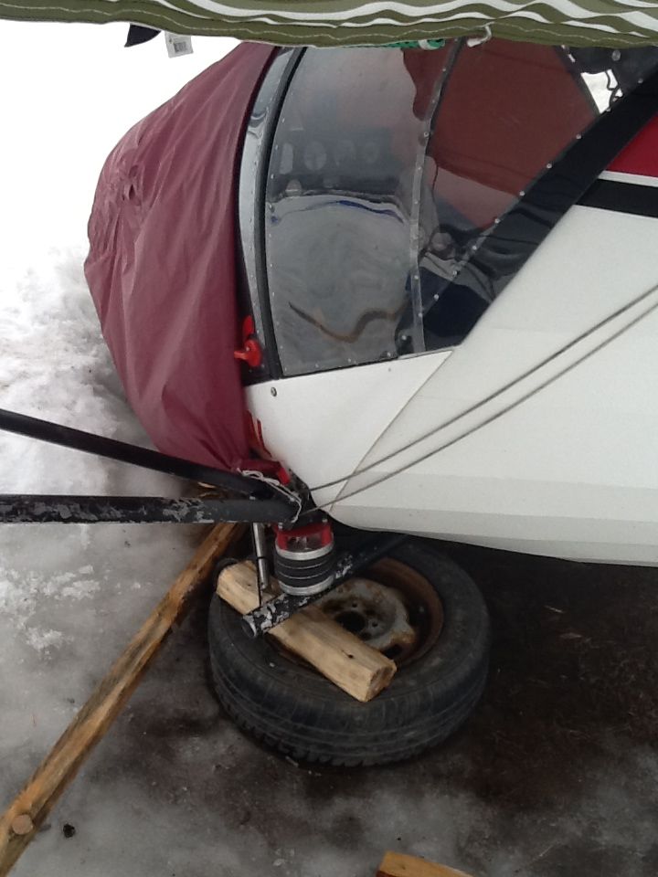

Редкий в последнее время момент, когда я за компом и есть время что-то выложить.
Делюсь с тем, как выглядит практически установленный новый амортизатор.
