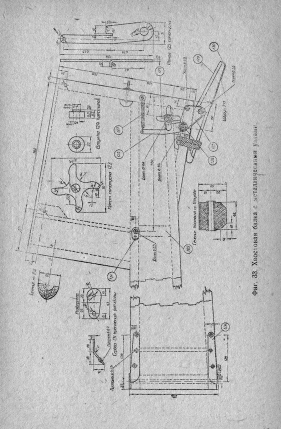

Ни у кого нет каких нибудь чертежей хвостовой балки А-1 кроме как из Шереметьева? Там не хватает многих размеров для привязки, чтобы вычертить адекватно.
Есть. Но боюсь "какие нибудь чертежи " тебя не порадуют .
    128,1 КБ · Просмотры: 314
Но рисую сугубо по Шереметьеву... Правлю ошибки.
Любопытно... И какие например ?  Я помнится сталкивался  только лишь с неувязками  размеров качалки элеронов. Больше проблем не помню.

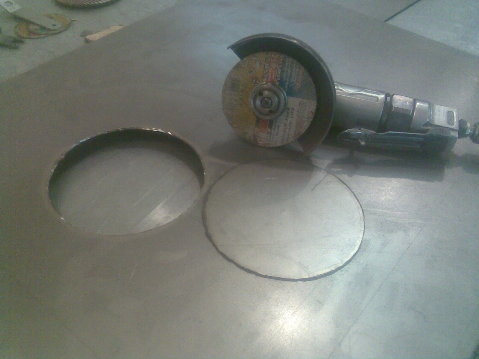

Дополнительный плюс - листовой металл и фанеру можно отдать в лазерную резку! По деньгам не накладно, а экономия времени огромная.
Никакой экономии, за то время что ты деталь  эту чертишь можно  дважды ее сделать. Экономия может быть только лишь в случае серийного выпуска. Так что болгарка вам в руки !

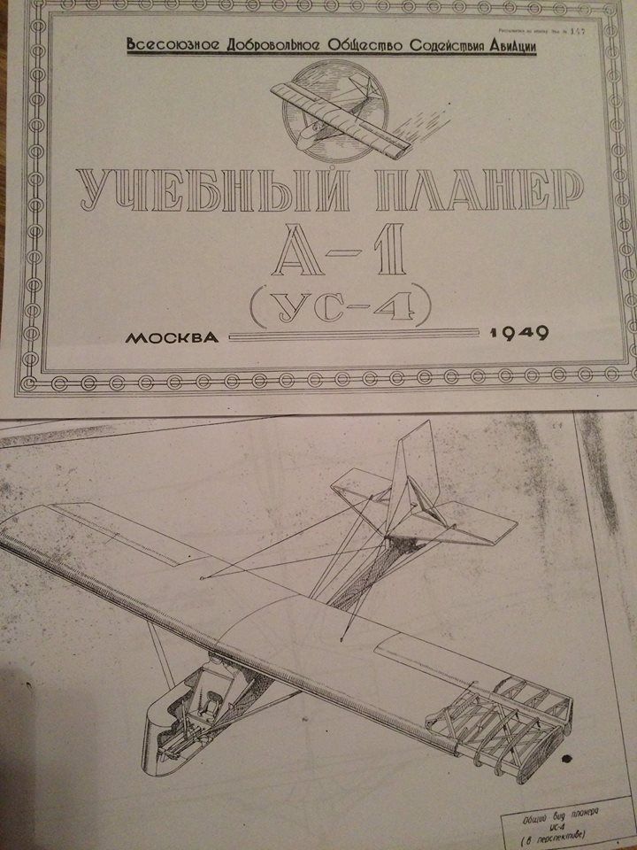

Добре день всем! Интересная тема, было бы здорово увидет А-1 летающим на междунардном слёте по старыми планерами. Лёхе Ероплано прислал копии комплекта чертежов для А-1, они отлечяитса от кники Шереметева. Думаю он поделитса с вами
https://www.facebook.com/photo.php?fbid=10153503077701972&set=pcb.1022389997779665&type=3&theater

Никакой экономии, за то время что ты детальэту чертишь можнодважды ее сделать.
Ага! А чтоб врукопашную деталь выгрызать ничего чертить не требуется? 😉
Если ВДРУГ НЕКТО сделает деталь вручную с машинной точностью и качеством, то себестоимость будет никак не меньше! Ибо работа слесаря 6-го разряда не дешёвая.
Машинная резка целесообразна в любом случае! Категорически исключая плазменную конечно.
Планёр, конечно, не ракета, точности высокой не требуется, но размеры править приходится...
В черчении много времени отнимает "оформление", а вот прорисовка в размерах в 3Д с промежуточной сборкой узлов, да и всего аппарата много времени не занимает, если владеешь опытом рисования на компе.
А дальше милости прошу лазерную резку. Детали обходятся от 20 до 150 руб. за шт. вместе с материалом без всякой болгарки (хотя у меня она в арсенале есть).

Коллеги, мне начали поступать письма по поводу документации.Нескольким коллегам я выслал чертежи, но из них реальным строителем оказался один и он начал с Шереметева. Пару писем были  хамского содержания от неизвестного "любителя авиации"с ультимативными требованиями. Я не против поделиться любой информацией с теми, кто строит А-1 и прибывает в адекватном состоянии. С Флинтом мы договорились о сотрудничестве, он поможет с рисованием  деталей, которые мы потом отдадим на лазер, или гидрорезку. Собственно он становится не только рисовальщиком а  участником постройки аппарата. Всё это будет доступно (с его разрешения) строящей общественности.
Есть ещё варианты. Если несколько групп, или людей начнут строить А-1, мы можем договориться и делиться изготавливаемыми агрегатами и деталями, оснасткой, материалами (к примеру стапелем нервюр и т.п.)
