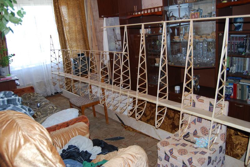

Я на соседней ветке смотрю на фото твоего крыла... уж очень оно изящным кажется, и это при его не малой площади и массе аппарата в 400 кг. Все такое тоненькое. (В смысле я НЕ про то, что это не правильно... не мне об этом судить, может это и правильно. Просто такое впечатление по фото). Скажи ты считал крылья по Кондратьеву или каким то другим методом? Какие коєфф запаса прочности и перегрузок принимал?
А еще. В крыле кроме лонжерона других силовых конструкций не будет? Крылья полностью будут работать на кручение, все фанерой зашивал... или только носок? 🙂
🙂  На фото каркаса крыла не нахожу проема в нервюрах под раскос. Какой принцип устройства самого раскоса? Раскос имеет конструкцию, подобную лонжерону или он не целостный как лонжерон? вклеивается частями между нервюрами или как то по другому?
Как раскос сопряжен с лонжероном и корневой нервюрой? Просто приклеен под углом примыкания?
У тебя, случайно, нет фото? :🙂
    96,4 КБ · Просмотры: 216
в нервюрах варварским способом прорезаются дырки и туда впихивается раскос конструкции типа лонжерон, как это будет происходить я пока не знаю, еще над этим не думал, если U-520 не будет возражать, я выложу фотки крыльев изготовленных им, на них кажется уже есть этот раскос.

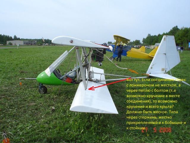

У меня вопрос, может подскажешь? Может быть ты видал Август М-2 в живую? Вот этот узел , (фото ниже) по логике там не должно находится подвижное соединение, сопряжение стойки с лонжероном через петлю с болтом. Уж сильно мне кажется, что там должен быть какой то стержень, который жестко, неподвижно закреплен и с лонжероном и со стойками. А иначе, если там стойка крепится к лонжерону через болт на петле, кручение нижнего крыла без "И" образной стойки сложно будет сдерживать только лишь одним контуром "лобик-лонжерон". Верхнее крыло имеет две стойки с кессоном. Там не покрутится, а вот нижнее только одну стойку, и если эта одна стойка не будет закреплена жестко, крыло может крутить?
Или я ошибаюсь?
эти стойки к кручению не какого отношения не имеют, они лишь держат нижнее крыло что бы оно не сложилось в верх, так сказать выполняют роль аналогичную (пардон изначально не корректно написал, это сугубо мое мнение)"подкосов", которые держат верхнее крыло.
Это не для кручения, просто нижнее крыло тогда бы болталось вперед-назад (а не вверх-вниз кстати). Верхнее то тросами расчалено.

эти стойки к кручению не какого отношения не имеют, они лишь держат нижнее крыло что бы оно не сложилось в верх, так сказать выполняют роль "подкосов", которые держат верхнее крыло.
К кручению верхнего крыла эти стойки имеют самое непосредственное отношение:можно даже сказать,что они берут бОльшую часть крутящего момента верхнего крыла,нежели нижнего.
Абсолютный бред - с такими-то познаниями близко к постройке самолетов подходить нельзя:буквари в руки:
- Не крыло,милок,удерживается дохлыми трубками хвостовой балки,а ровно наоборот - расчалки не дают этой балке болтаться вправо-влево.А каждое из крыльев,имея по два узла навески,замечательно берет лобовую нагрузку,треугольные кессончики в корне и сделаны для этого - и об этом здесь же упоминалось,даже неоднократно.
Ваш уровень подготовки пока позволяет лишь спрашивать,но никак не отвечать - не дай Бог,какой-либо торопыга с еще меньшим уровнем поверит.
Cobra, Lapshin, спасибо за единодушие. Понял - к кручению нижнего не имеет отношения. Что касается верхнего то тут в общем было понятно.  😉
