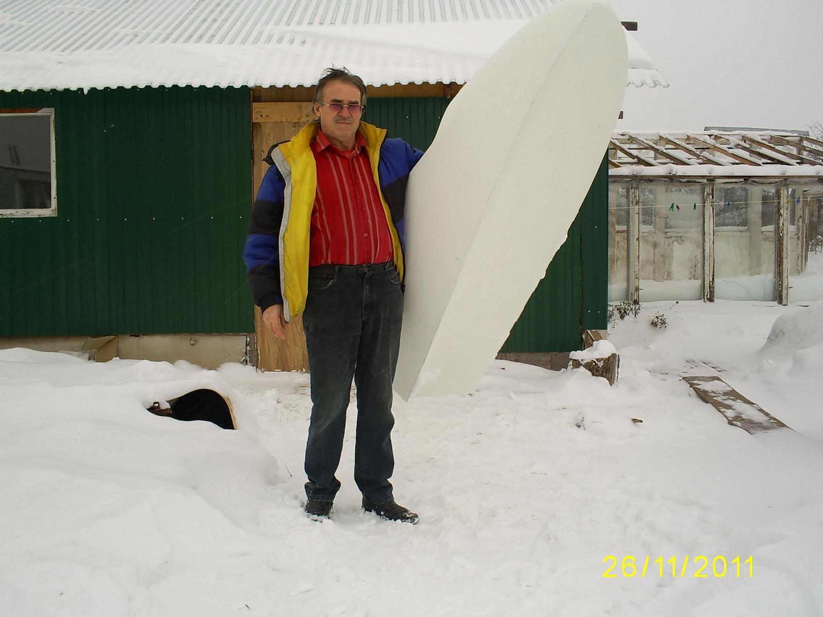

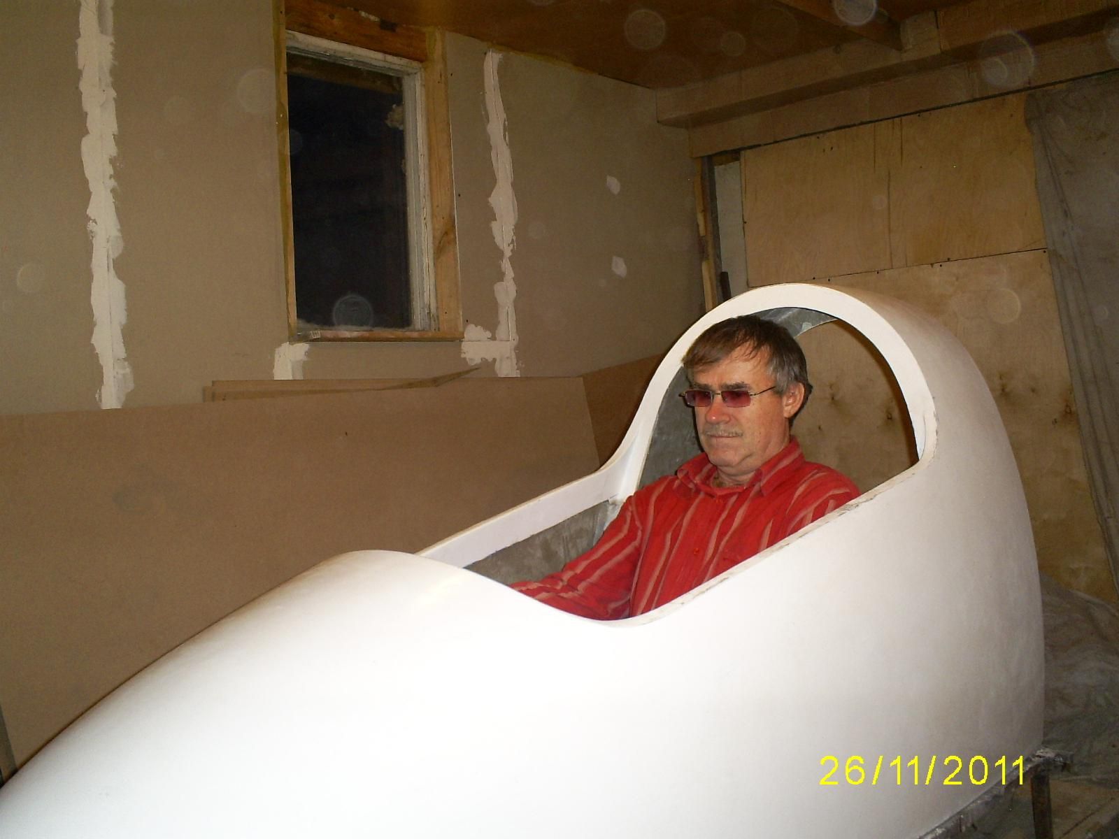

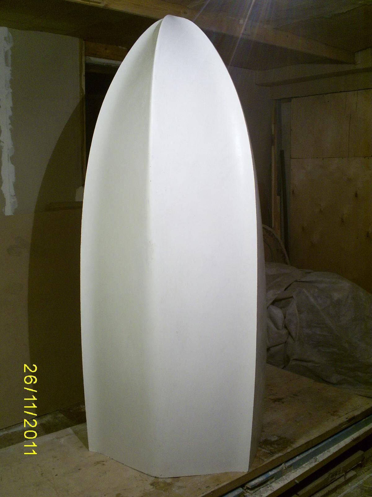

вот
    133,4 КБ · Просмотры: 228
Похоже вдвоем можно залесть при плотной компоновки

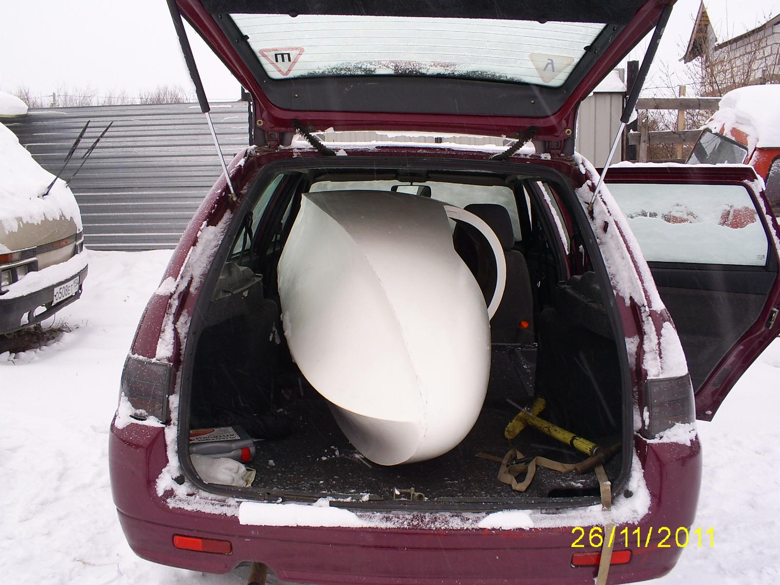

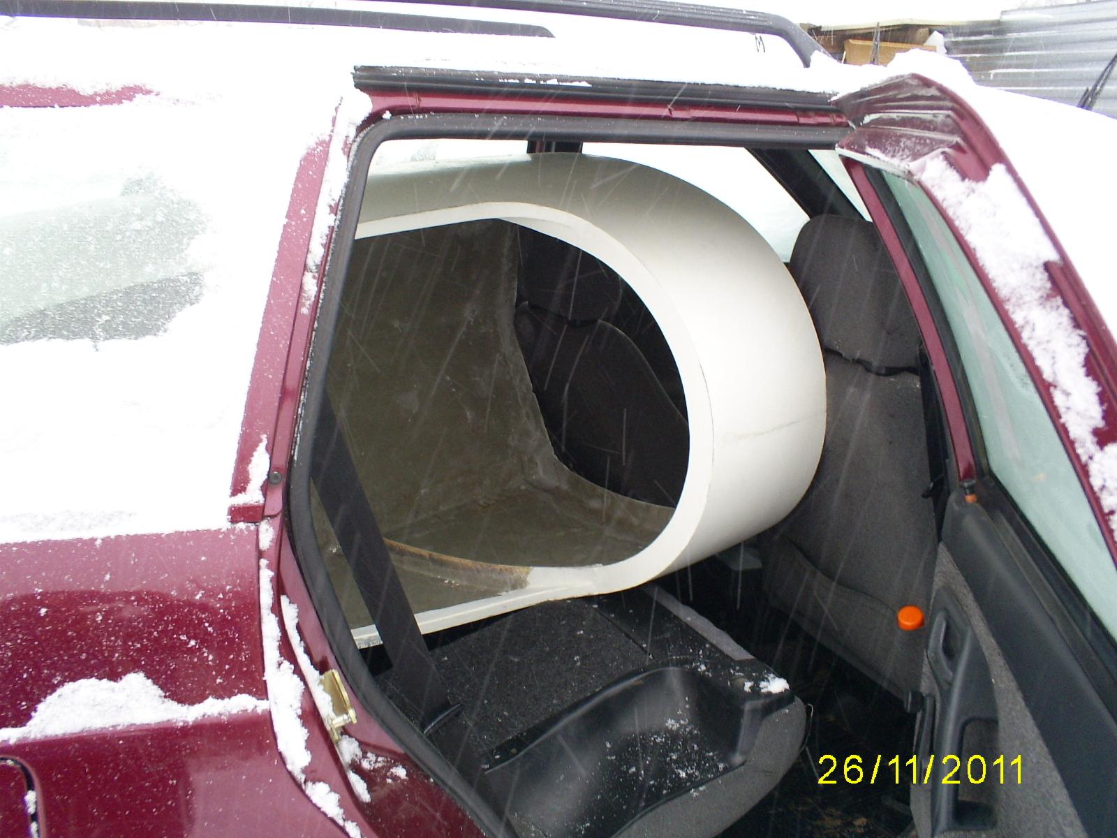

    138 КБ · Просмотры: 197
А крыло на крышу. хвост разборный в салон войдет.

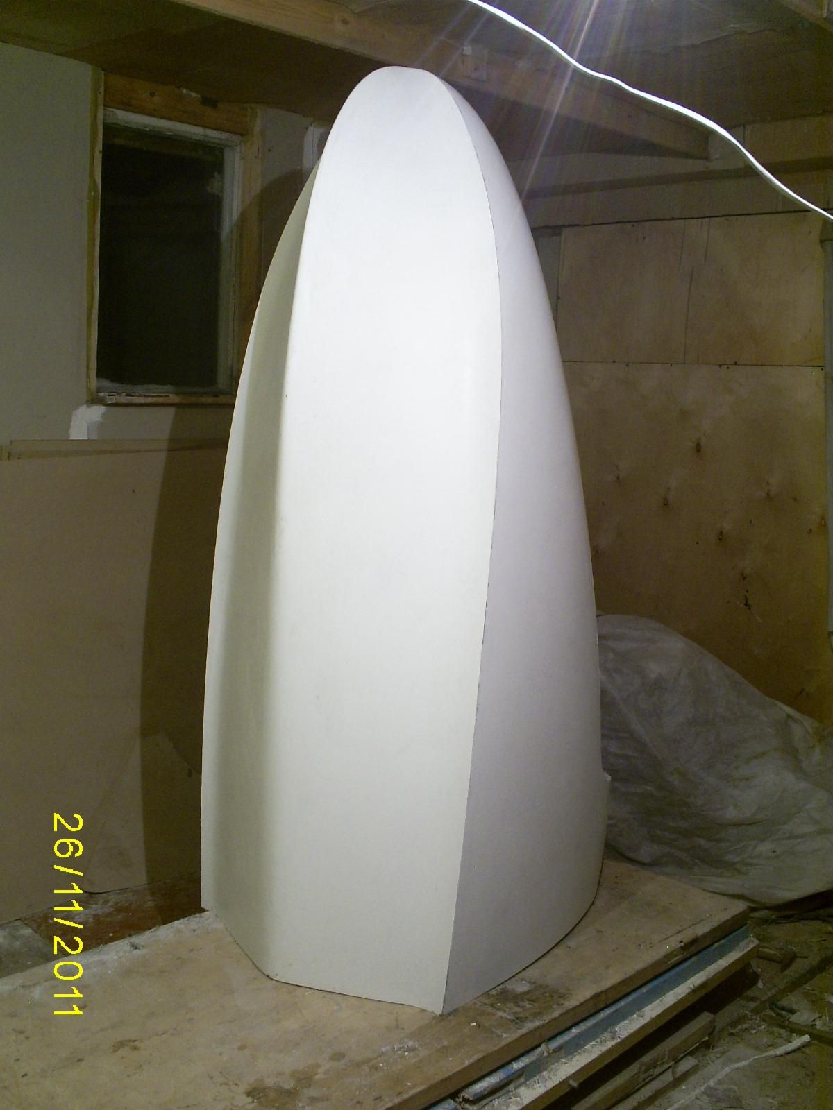

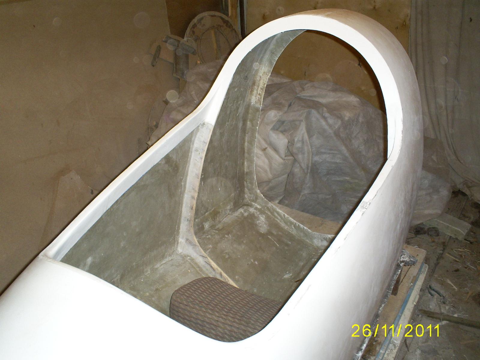

    206,2 КБ · Просмотры: 193
Ошен Гут! 🙂 На всю начинку кабины,хвосовую балку и фонарь осталось 8 кг. 😉
Гелькоут на двуокиси титана?
Гелькоут французский, стеклоткань высокомодульная.
Второй конечно посимпатичней будет, матрицы доведу и выклейка будет безшовная. сейчас задача быстрей погонять по воде.

Хвост явно вещь обременительная, но без него я боюсь Налет маленький, по новой все надо. в основном на дельте летал.
-гидродинамика наверное отличная,
а как выглядит аэродинамика такого фюзеляжа?
\аэродинамическое сопротивление\...
Да все отличное, фонарь поставлю, крыло трапеция свободнонесущее, шасси убирающее. Мечта короче.
Красота конечно, поучаствовать можно было бы, но не с моим бюджетом, туда рыпаться, поэтому мечтаю о своем.
У меня заложены не только аэродинамика (провереная класика) и гидродинамика, но и вес, технологичность, компактность, универсальность, доступность, в том числе и юридическая (115кг). Востребованность,Коммерциализация просматривается.
