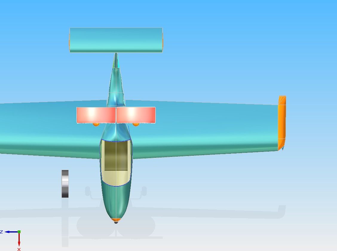

Да тебе я тоже советы дам, чтобы подкосы не выдергивались как у Вахрушева. Разбился то как раз из за того, что крылья отлетели. Ни кто этого не заметил, даже в Сиб НИИА.
Посмотрел мотор, спосибо.
Не то, Тяжелый.
Надо от пароплана или два от пилы урал.

У Игоря Вахрушева обломалось ухо тяги управления цельноповоротного стабилизатора от вибрации, т.к. накануне сняли грузики весовой компенсации.
Отпилили. Я знаю. это начало. Потом флатер, балка должна держать флатер. А когда встал по перек потока, крыло не выдержало перегрузок, а если бы выдержало, то он бы скувыркался, высота не большая, скорость не большая, ...
Высота была метров 50, а человеку иногда хватит упасть с кровати.

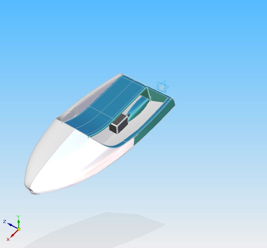

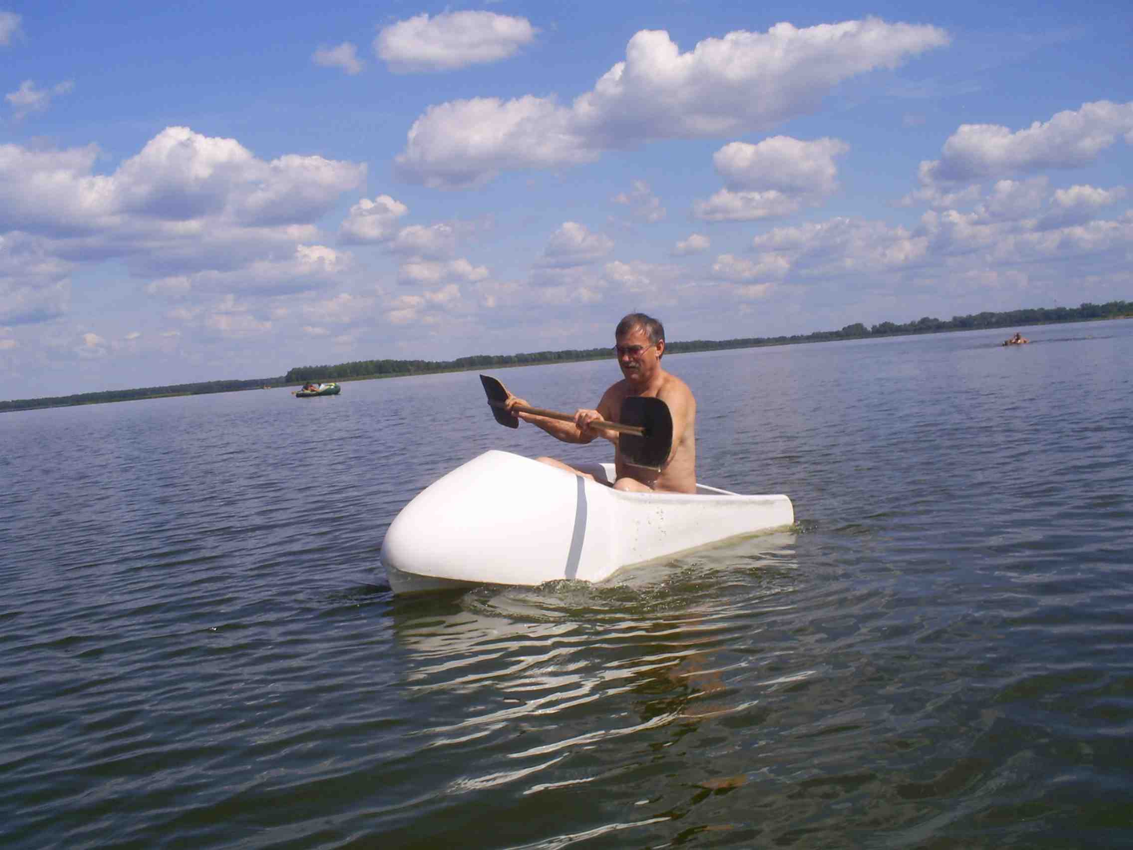

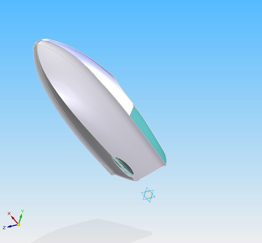

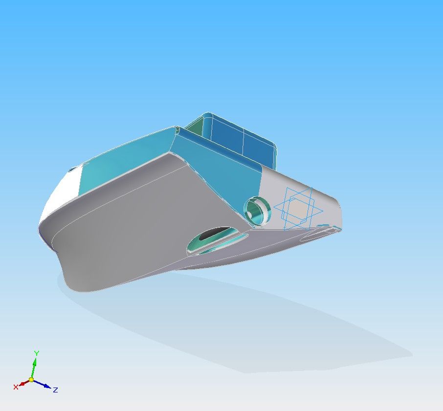

Для Владимира Белоусова выкладываю фото мини гидрика.
Еще не доработал , но понять можно.

Матрицы крыла страшненькие пока, доводить надо. Сделаны с железной обвязкой, вылеживаются постотверждение проходят, полгода уже. Так задумано, чтобы можно было одному их перемещать их, туда -сюда.
Гидрик, зато испытал, буду мотор ставить попозже.

Po foto posadka ne ocen uverennaya.
Balansirovat nujno.
No eto je ne ribatskaya lodka proektirovalas..  😉
Samolet davayte dodelivayte.
Ne fig na vodnomotornikov rabotat  🙂
Осадка должна быть до одной трети скулы, так что все нормально. Если ровно поставить то даже больше.
На самолете добавится задняя часть лодки, и с водоизмещением тоже все будет впорядке.
