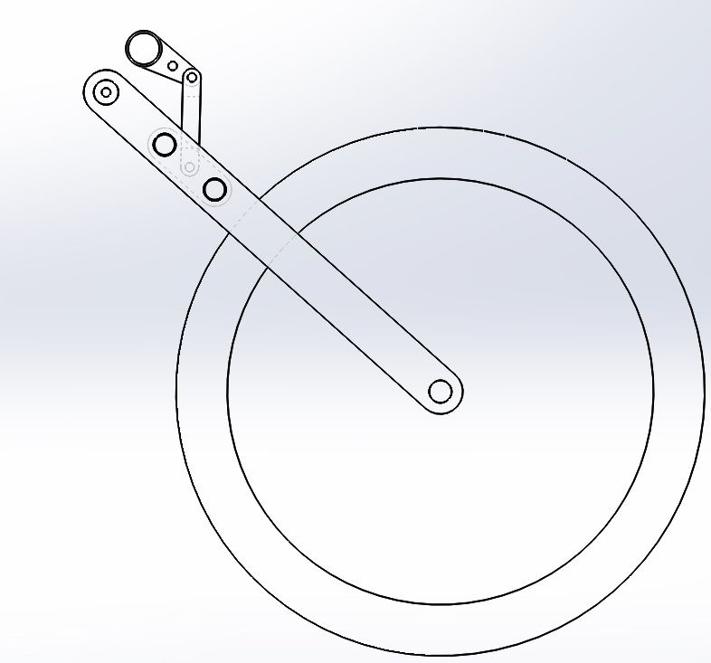

Шасси торсион КамАЗа - возможно?
Характеристики будут линейные до предела пропорциональности. Теперь стройте график угла закручивания от момента. Первая точка 0,0 вторая - экспериментальная точка и дальше по прямой. Потом подгоняйте геометрию шасси.
но все же проще  пирамиды  и  листовой  опоры  ничего  не придумать.
Согласен с Вами полностью, пока не придумали... но
1. Меняется колея у обеих.
2. Пирамида имеет большое сопротивление.
3. Листовая опора (видимо рессора?) при горизонтальном усилии не работает.
4. Длинный путь "крыло - земля"
и т.п.
а первый пункт это вообще проблема?
ну резина съедается неравномерно, но стоит ли из-за этого городить явно более тяжёлую конструкцию?
Столкнулся с такой проблемой - угол поворота рычагов разный и связь между ними (поводок) силу передает всегда через разный угол по отношению к обоим рычагам. Уменьшается рычаг. Это несколько усложняет определение передаточного момента.
Вероятно прямой угол между поводком и рычагами надо делать при максимальном моменте. Примерно буду делать на 30 градусах поворота от полетного 45 (45+30=75).

В идеале рычаг самого шасси  надо прямо на торсион сажать. Но для этого надо подобрать торсион правильно. Но ума не хватает спроектировать и сделать. Пока же будет скорей всего так.
    36,5 КБ · Просмотры: 207
Отчего же: торсионную стойку, наоборот, проще посчитать, чем рессору, или, скажем, резиновый амортизатор - потому, что, при схеме с поперечным торсионом, колея шасси не меняется и скручивающий торсион, момент, зависит лишь от угла закручивания.
Поэтому, зная, приблизительно, нагрузки, надо пргосто открыть Астахова на странице 174, взяв оттуда подходящие формулы, воспользоваться стр.182 для определения Jкр и формулой для расчета напряжения - и, в общем-то, можно рисовать диаграмму обжатия стойки согласно чертежу.
