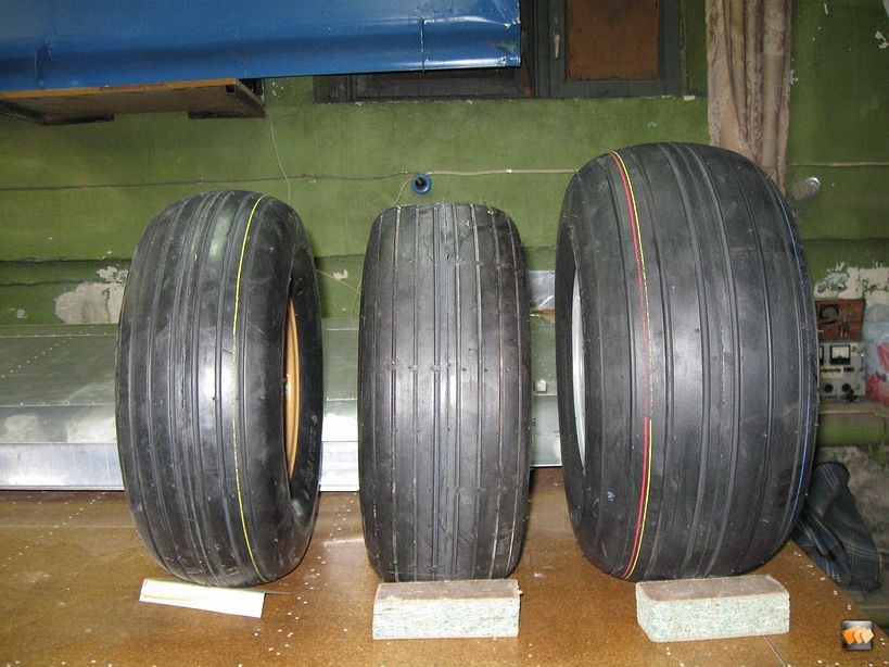

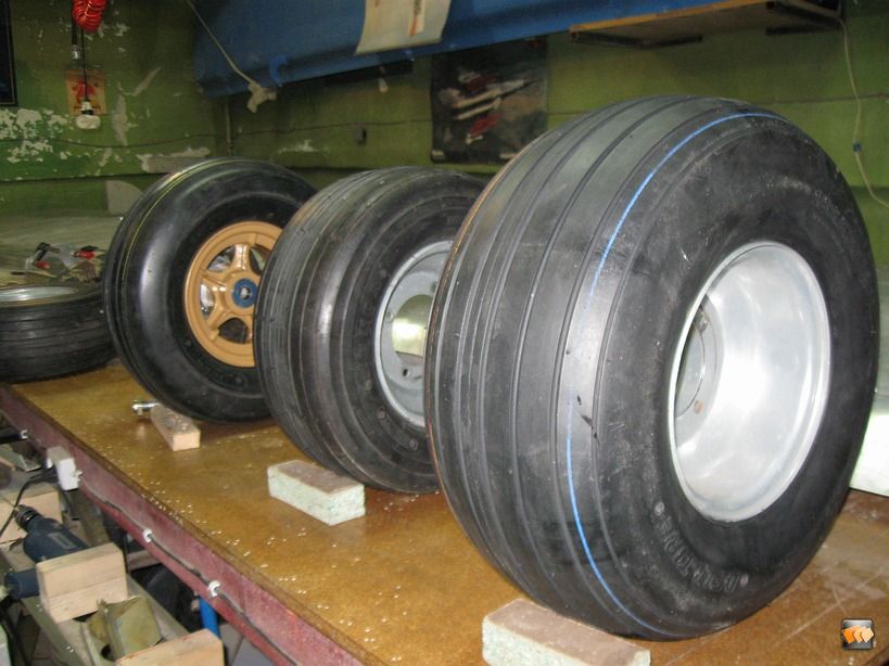

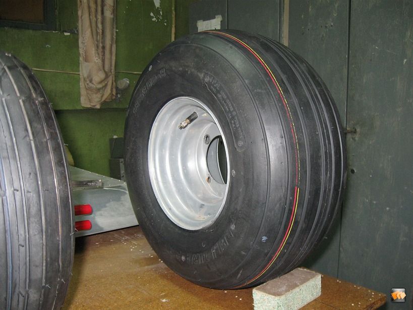

Левая  покрышка на широком 4-дюймовом  Черновском диске. Средняя на 5-дюймовом  квадро. Правая  мини-бушвил (18 х 8.5 - 8) на 7-дюймовом  квадро. Что куда изменить ?
Ширина :   150 мм (посадочная :  138 - 147 мм)
Диаметр :    460-480 мм
ну вот же самый продаваемый бушвил всех времен и народов. вот к нему и стремится.
Правая шина ОЧЕНЬ хорошо смотрится. Чем больше диаметр колеса то и проходимость лучше 🙂Переусердсвовать в жесткости не есть хорошо для аппарата и его шасси.
