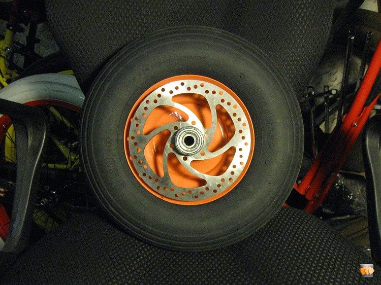

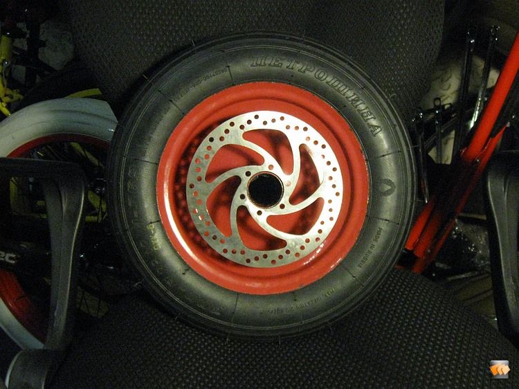

Вот скажите, как здесь крепить тормозной диск в 160 мм.  Это 5 дюймовый карт.

Вот скажите, как здесь крепить тормозной диск в 160 мм.Это 5 дюймовый карт.
а что вдруг уперлись в 160мм диск? колесо то большого диаметра- места по диаметру полно. делает кольцевой диск с нужной для ваших колодок шириной поля диска- и вуаля.

из отчета Дробышева выплыло что проблема не в креплении диска- а в том что покрышка очень слабо сидит на ступице и легко проворачиваается. те при разработке специализированной резины этот момент нужно учесть- посадочку нужно понапряженнее сделать. хотя при креплении тормозного диска на обод его несложно выполнить с функцией бэдлока- как на квадриках.
по дискам- ничего не могу сказать про тяжелую технику- на легкую диску режутся на лазере из нержавейки 2мм. я использую велосипедную механику и их вполне хватает. хотя я лично подсмотрел эту тему на Никитинском Поиске- ни конверсия но и ни разу не нано...

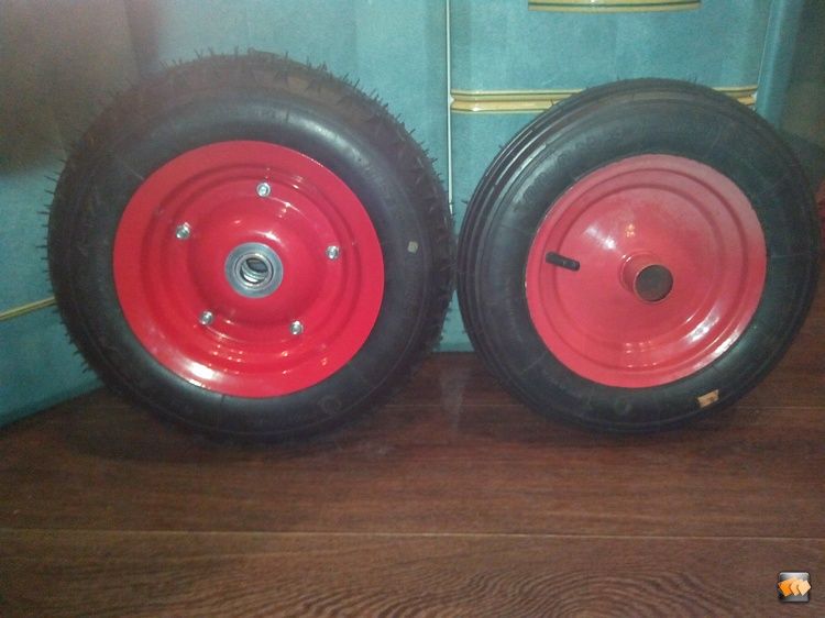

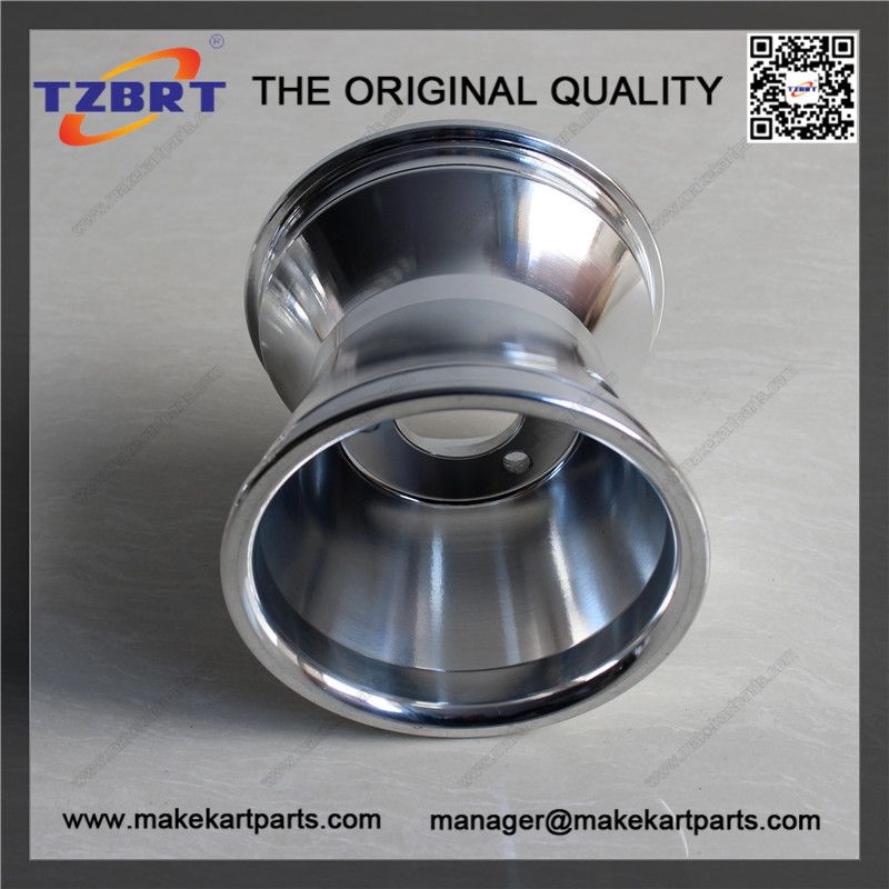

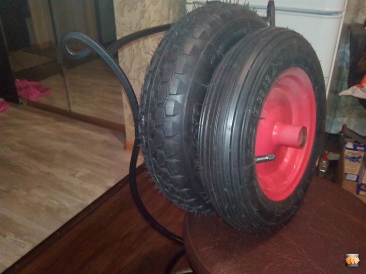

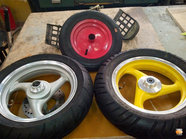

Вот такие 8 - дюймовые диски весят 900 гр.  Сборные на болтах 1260 гр. Думаю для пара и нано они подойдут.
    52,5 КБ · Просмотры: 240
    55 КБ · Просмотры: 232
    77,6 КБ · Просмотры: 235
