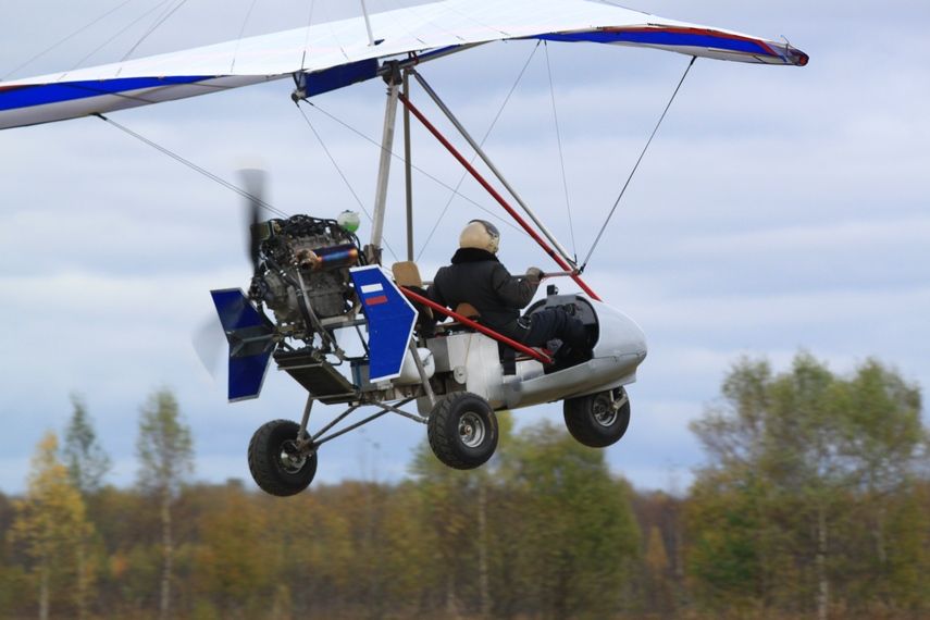

20 дюймов это уже очень за глаза. Пользую 19х8х8 от квадроцикла шессейный вариант. И то считаю это с лихвой на дельту.

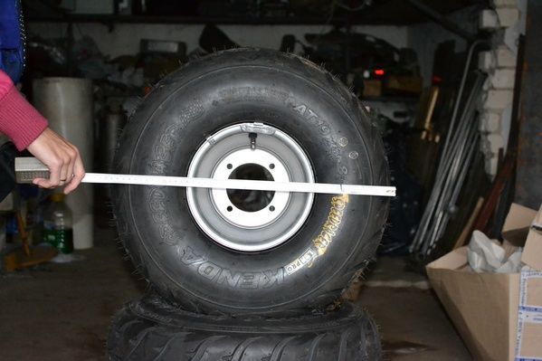

18 х 8.50 - 8 - этот размер в самый раз был бы. По слоям: равнялся бы на квадроциклетные (хотя и не знаю сколько их там).
Фото для сравнения:

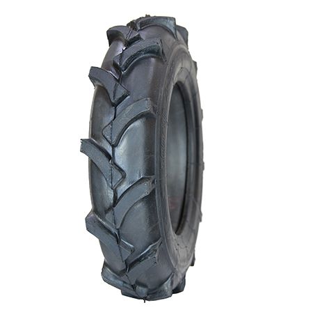

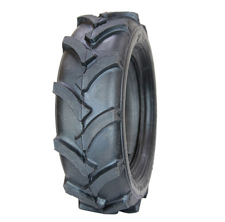

У Петрошины есть готовое решение для сырой травы  Шина Л-355 (4.00-10)http://petroshina.ru/catalogitem.php?idd=64 или вот такая Шина Л-360 (4.50-10) http://petroshina.ru/catalogitem.php?idd=62

Для химика до 600 кг лучше больше диаметр колеса. Можно оценить в 450 мм, но лучше 500 мм. Ширина 100...120 мм вполне достаточная. При полётах со стерни, боронованной пашни, клевера и невысокой травы будет хорошо.
Стандартную кочку высотой 160 мм придумали не зря, отсюда и минимальный диаметр колеса. Тут вспоминаем колёса По-2.
Рисунок протектора - прямые линии, может быть и с волной. Грунтозацепы как на колёсах трактора "Фордзон" не совсем хорошо - грязь сильнее налипает и в процессе всё это добро начинает разлетаться и стучать по винту и самолёту. Протектор на зелёной или сухой траве ведёт себя так-же, как и "голые коленки".
Количество слоёв корда - это к разработчику. Требования прочности и ресурса никто не отменял.

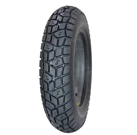

Скутерные шины с "зубастым" протектором в Питере найти  несложно:
http://139-qmb.ru/product/pokrishka-duro-skuter-hf203-350-10-tt-18/
http://www.skuterist.ru/shop/pokrishka__kenda_10quot__130_90-10__k451_vnedor.html
http://amotoshop.ru/pokryshki-kamery/skuter_pokrishki/pokryshka-kenda-10-300-10-80100-10-k771-vnedorozhnaya/
http://www.shinkotire.ru/offroad/trial/SR-421/
http://www.autopiter.ru/brand/shinko?page=4
Это всего лишь то, что выложено в сети. Думаю, что в реальности выбор таких покрышек еще больше. Хорошо помню, что в свое время, когда я покупал на свой дельталет резину в размере 3,5х10, был весьма неплохой выбор в магазинах.
