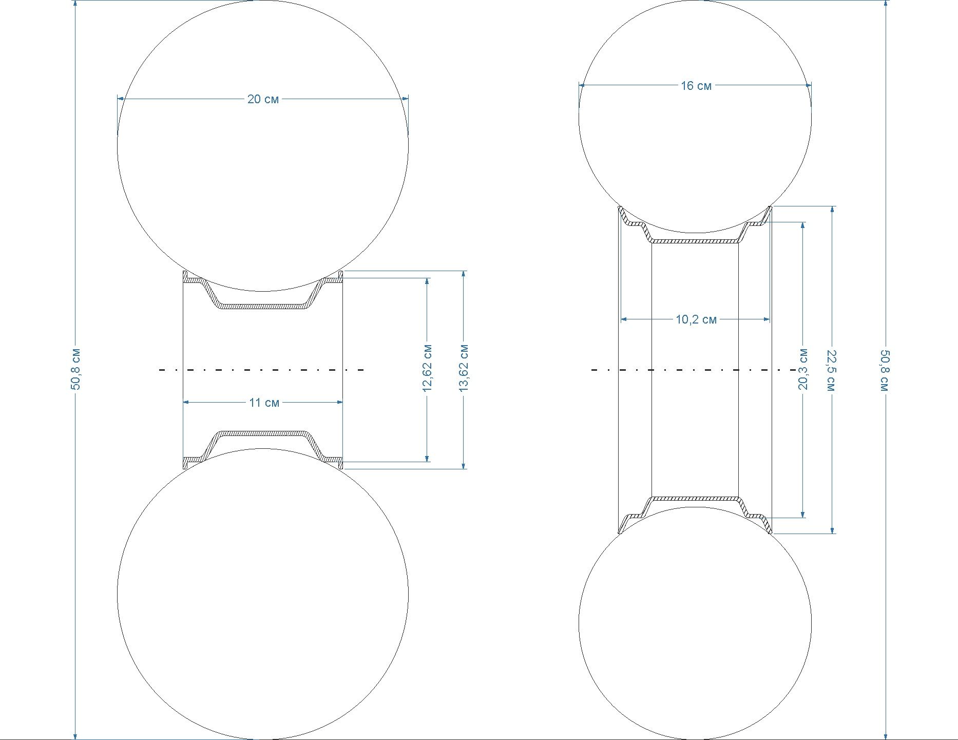

соглашусь что на 8" диске можно получить более понятное колесо диаметром 450-500 и при ширине миллиметров 180...

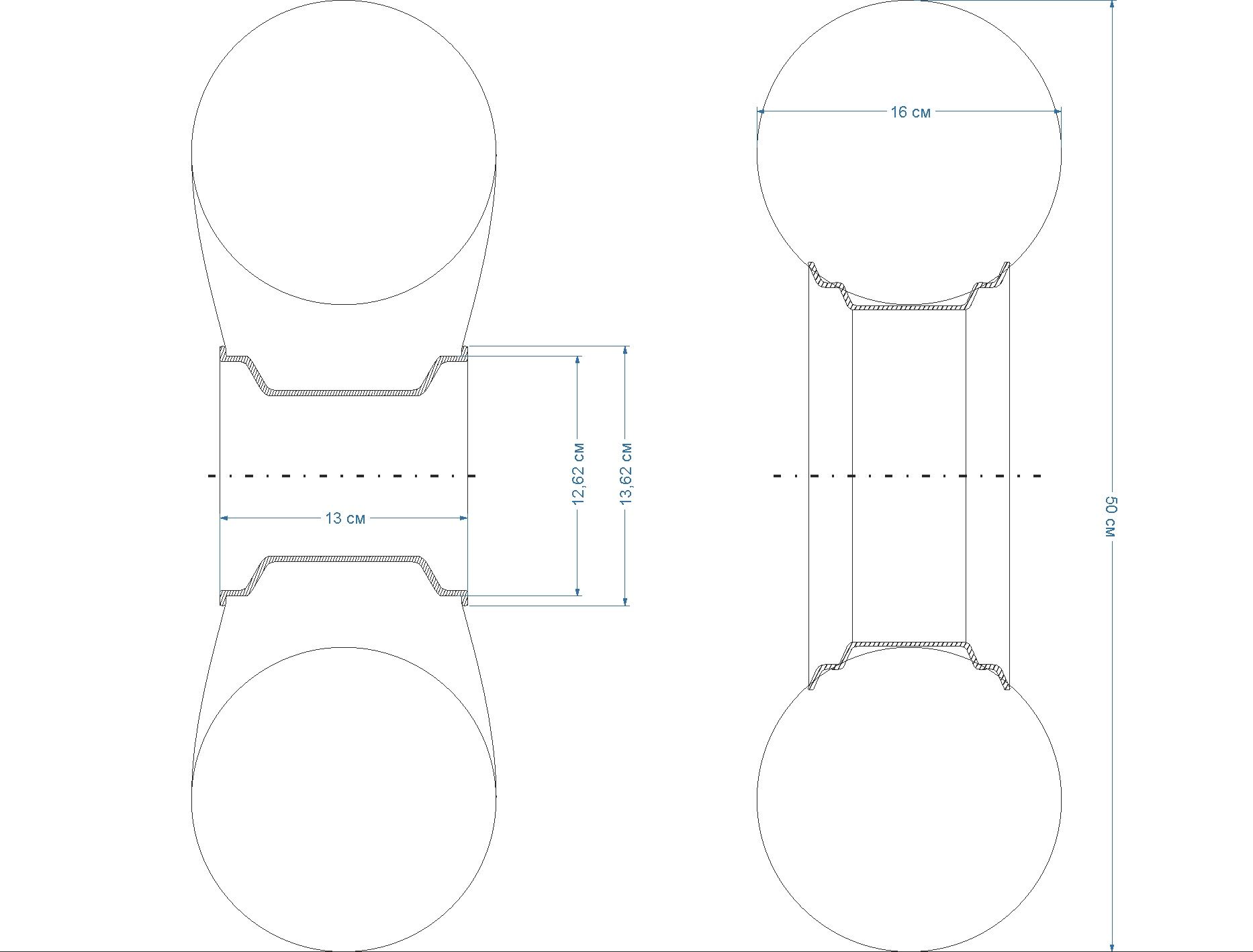

вывод в том что одним размером обойтись не удастся. Рисовалки у меня под боком нет- а вы все такие крутые- что сами не справитесь? если диски 5"- то при весьма широком баллона диаметр колеса получается не особенно большой- +-20мм колесо будет вот таким 420*180-5"- довольно своеобразный пончик. Я не уверен что такое колесо будет интересно пользователям верхнего сегмента класса сла- химикам, самолетчикам, двухместным и химическим дельтам с автоконверсиями.
Этому сегменту нужно предложить то что нет в обычном мопедном магазине. а в этом магазине я не встречал колес с диаметром и шириной подобным американской Тундре- поверьте искал сильно по всему миру. Поэтому если стремится к диаметру 480-500мм- как у классической Тундры, то 5" диском физически не обойтись- ну или баллон будет 240-250мм шириной. Сергей на ваш мопед такой нужен?
если у вас мопед не столь оригинальный то предположу что столь дутая резина вам не интересна. а посколько по докладу некоторых в мопедном магазине для традиционных мальчиков почему то дисков на 6 и 7" нет, а на 8-есть (кстати не был- не проверял)- то надо прикинуть какая ширина получается. По простейшим прикидкам получается миллиметров 150-160. - довольно интересное- но по определению не легкое и не совсем дешевое колесо- паралетчики такие покупать не будут.
вот поэтому я и говорю- что одним размером резины оба класса не закроешь.
а по протектору- а Вам Сергей что не нравится? Выглядит дорого. может быть некоторым особо рьяным поможет тормозить, остальным не помешает.
да и кстати в связи с торможением- опять же выплывает различие для 5 и 8" размерности- на 5" в связи с малым диаметром диска протектор лучше чисто продольный. волнистый- на 8".

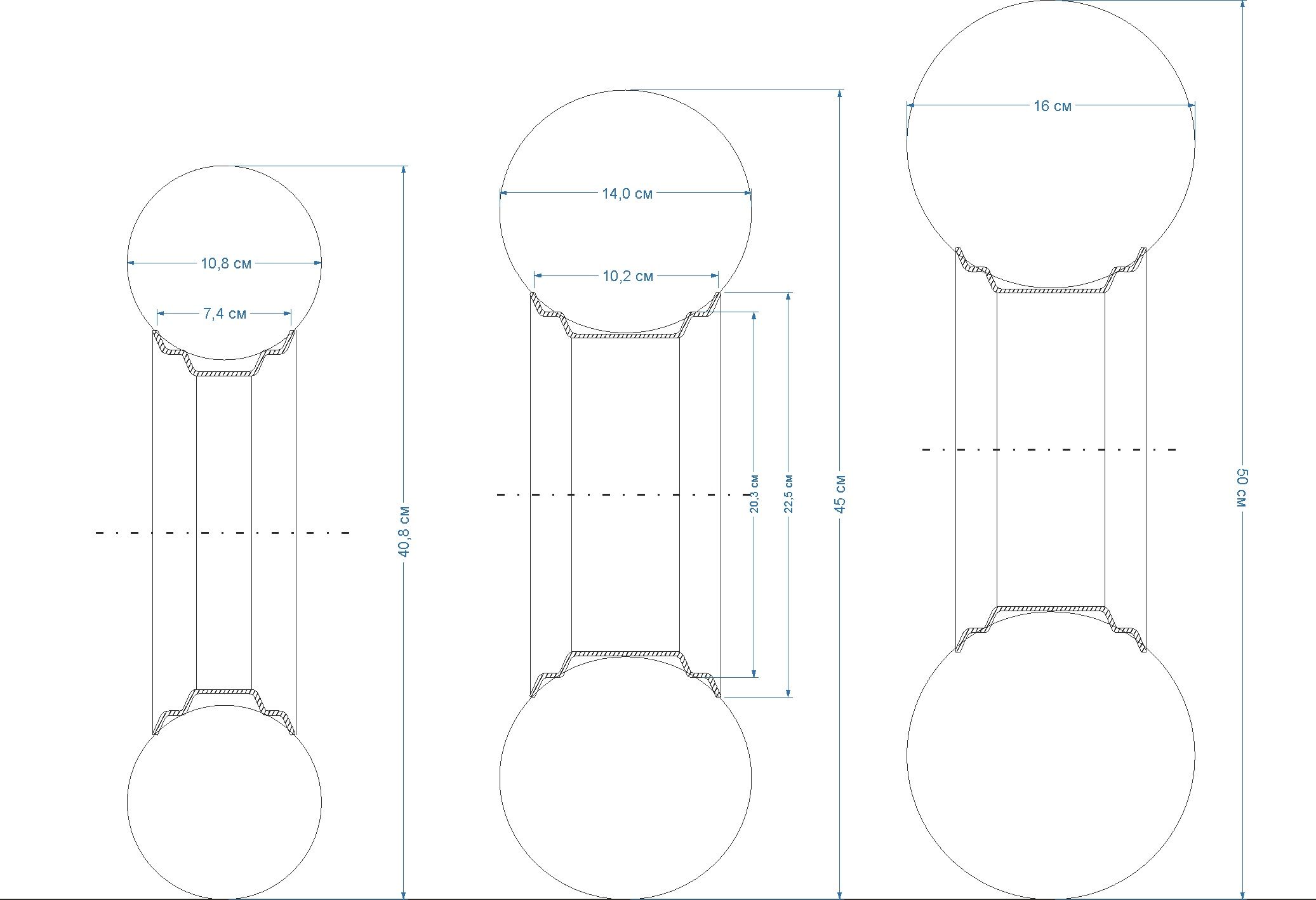

Вот примерно так будут выглядеть линейка покрышек для СЛА. Слева АЭРО-МИНИ, в середине -АЭРО- КЛАССИК, справа - АЭРО-ТУНДРА.
    111,5 КБ · Просмотры: 220
Александр, нарисуйте Тундру с 5 диском. Время пока есть. Производство начнется с самого маленького (мини). Гл. конструктор отрисует, сосчитает, а нач. производства примет решение.   Если наберется заказов хотя бы на 100 покрышек.  Тем более, что будут партии всех размеров начиная c 2-х слойных.
Asach я на работе буду черт знает когда. а вы вроде рисуете- что вам мешает? возьмите для начала диск по уже- 100мм. и при ширине не больше 200мм посмотреть какой диаметр получается.

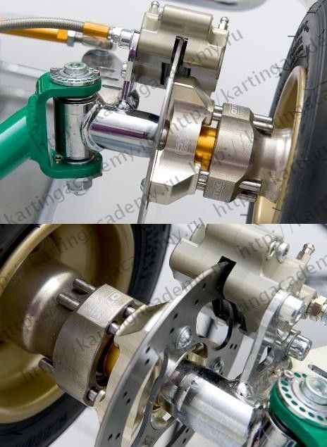

Вот скажите, как здесь крепить тормозной диск в 160 мм.  Это 5 дюймовый карт.
Ну если самолёт до 115 или 300кг взлетного, я в свой изготовил барабанный тормоз с тросвым приводом, и тормозило и рулился нормально, это если не охота покупать штатный картинговый тормоз
Наиль, это справедливо для случая когда у человека руки растут из нужного места и есть возможность делать. Большинству же нужно готовое решение. Типа пошел - купил.   Про них не забывайте.
Вот для них и есть готовое решение передняя подвеска карта
