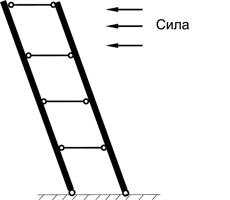

Максимка,
раскосы препятствуют сложению крыла  параллелограммом, как изобразил на рисунке.
Кручению крыла они не препятствуют.
V - образный подкос нужен на твоё крыло, он возьмет на себя кручение. Владимир Павлович, я прав?
Если не ошибаюсь,речь шла о руле - а его двухподкосным не сделать;а с крылом,да,так - да там и вырезов в лобовике нету.
Я не о формулах во вложении, а о тех что написаны мной в посте 263. Какраз таки понимаю что грамотный аэродинамический расчот я не зделаю и коэфиц. не имеет смысла угадывать если нужен точный расчот
Прошу извинения за не грамотную формулировку, но то, что я имел ввиду под раскосами наверное действительно называется косыми нервюрами.
Можете эту силу брать - мало не будет.
Тоесть если у меня косые нервюры то носок можно не зашивать?
...Упал под стол.
Каким,интересно,образом этот вывод следует хоть из какого-то моего поста?
Возьмите,посчитайте эту треугольную ферму,приложив те нагрузки,которые привели в формуле - боюсь,и эта задача окажется непосильной.
Тогда выход категорически лишь один:если уж так подперло,что без строительства самолета - никуда,берите готовые чертежи и не вздумайте от них отступать ни на шаг.
Предпосылок для самостоятельной работы пока,увы,не вижу при всем сочувствии.
А раскосы в виде плоской фермы можно представить себе как набор шлиц-шарниров как на стойках шасси - да,они работают на кручение точно так же,как и ферма треугольного сечения с таким соотношением сторон.[/quote]
Это збило. Не надо падать пожалуйста, до меня дошло! Спасибо.

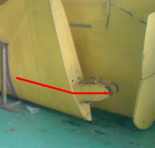

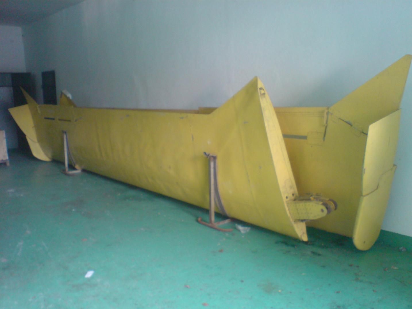

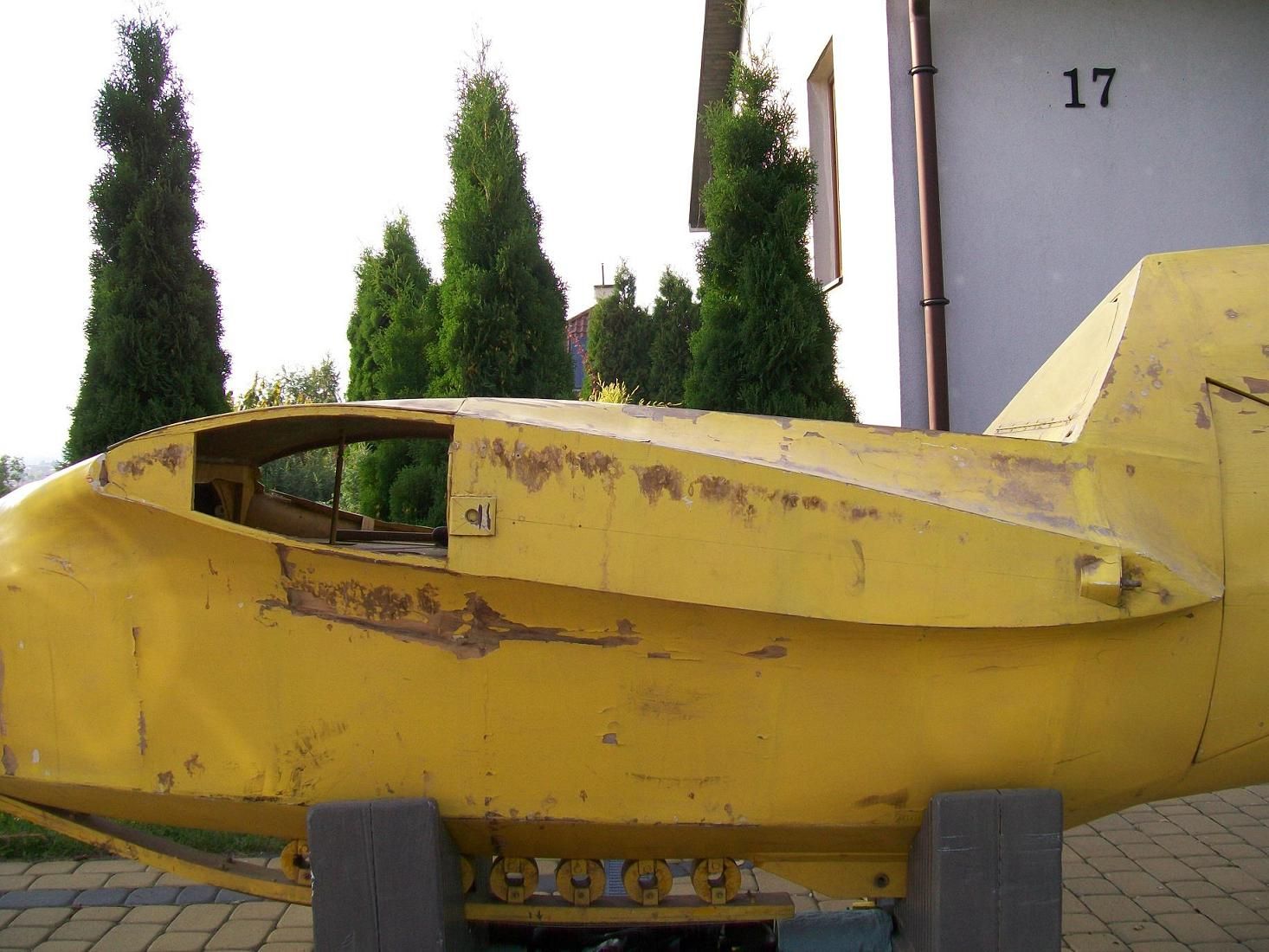

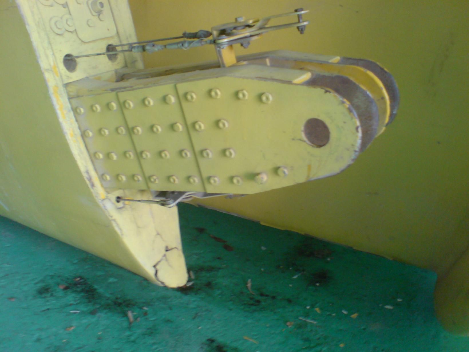

-у безхвостки Каспэра странный спосод крепления крыльев к фюзеляжу=главный лонжерон не касается
фюзеляжа,его половины скреплены центральным болтом.
нагрузка от крыла переносится с помощю корневой
неврюры,а точнее=в двух точках...
для меня это кажется странным решением,
но судя по старым фильмам=выдерживало полупетли радиусом пару метров.

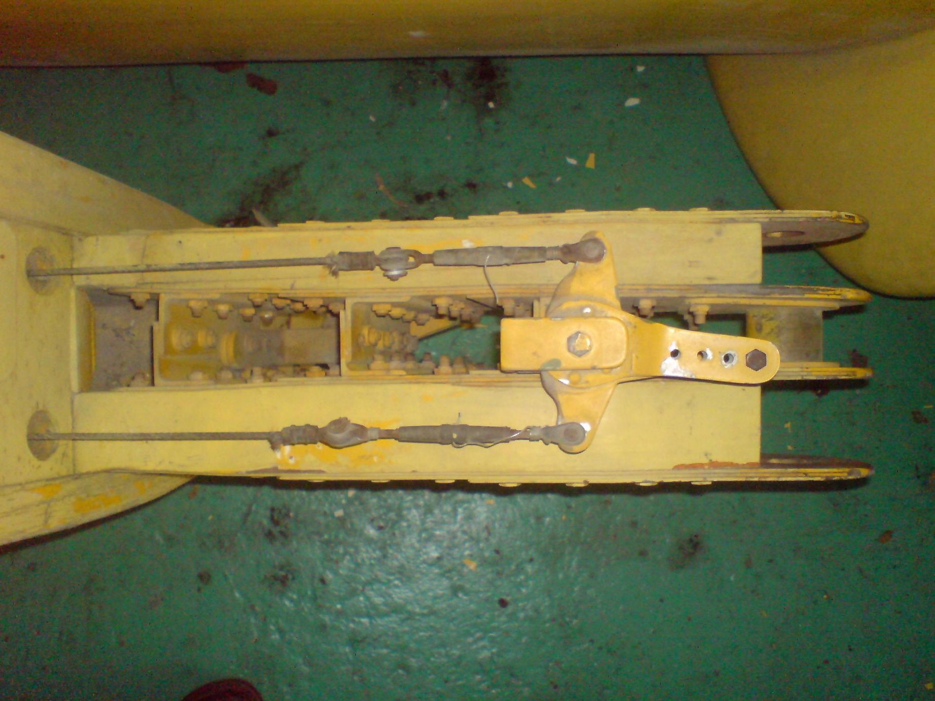

-у безхвостки Каспэра странный спосод крепления крыльев к фюзеляжу=главный лонжерон не касаетсяфюзеляжа,его половины скреплены центральным болтом.
Решение в весовом отношении действительно странное - в вышеописанных схемах изгибающий момент в лонжероне после опоры на борт,уменьшается до нуля к узлу заделки;а здесь остается постоянным как в цельном,проходящем через фюзеляж,лонжероне.Тогда я бы уж сделал схему несимметричной,продлив один из лонжеронов до противоположного борта,а второй тем же болтом соединил с первым.
-спасибо за коментарий=может незадолго сами убедимся в достоинствах/недостатках конструкции.
правда,этот экземпдяр\из Аризоны\=тяжёлый,почти
270 кг=паралельно делается копия из свежей древесины.

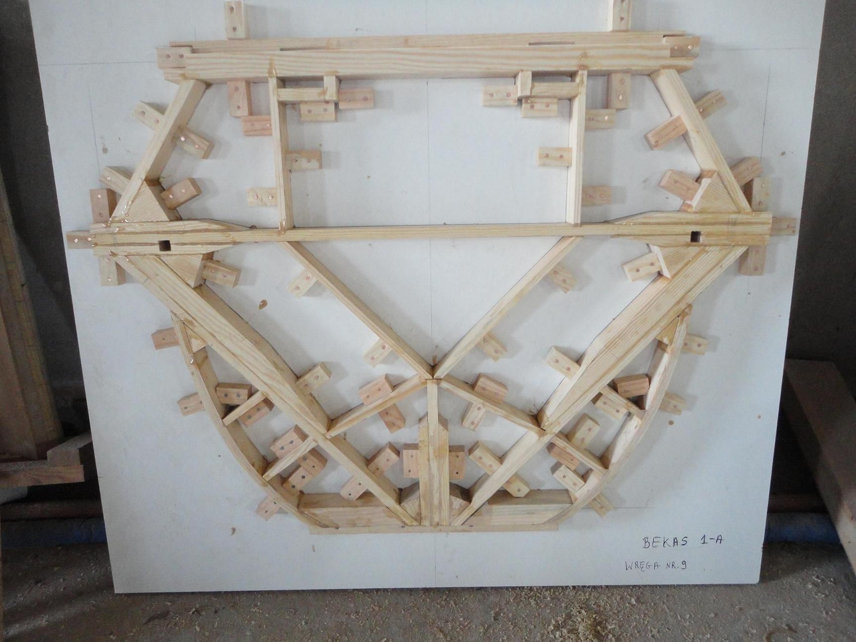

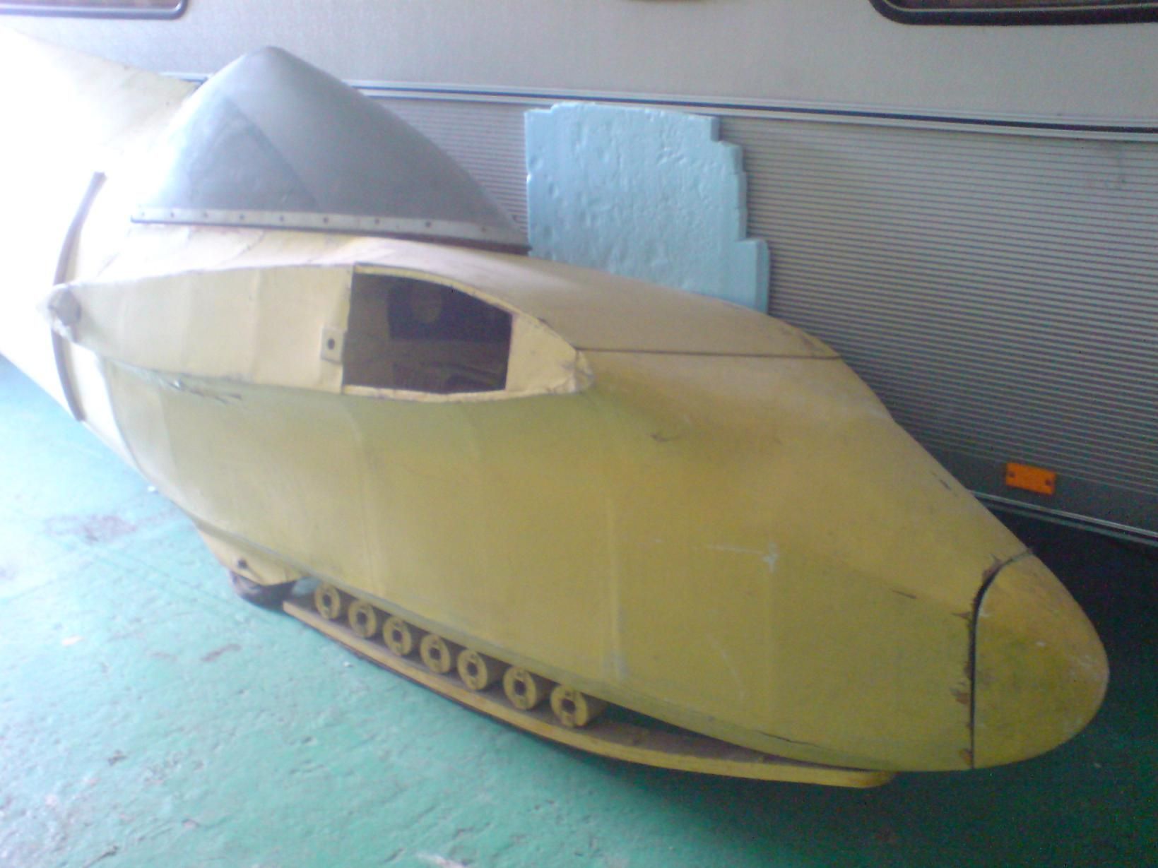

    193,6 КБ · Просмотры: 160
    219,3 КБ · Просмотры: 152
У меня вопрос. там крыло стреловидное, как лучше продлить лонжерон до борта изогнув его в центроплане, как на безхвостке Каспэра или оставить его прямым ?
-кроме основного лонжерона есть ещё вспомогательный косой\поэтому утолщение снизу в задней части корневых наврюр\=его след видно на верхней обшивке.

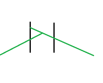

Я имел в виду это:
Ну,ответ,как бы,очевиден - при продолжении без перелома на стреловидном крыле лонжероны пересекутся в плоскости симметрии самолета:только в этом случае момент в этой точке будет не уравновешен лонжеронами друг другом,а будет иметь место еще и момент относительно поперечной оси самолета (оси Z),реакцией от которого в той центральной точке будет вертикальная сила,которую придется сдать на фюзеляж,что сведет на нет саму идею уравновешивания моментов,минуя фюзеляж.Иллюстрировать это легко,попытавшись руками согнуть прямой и имеющий перелом,круглый стержень - в первом случае ясно,что прямой стержень будет прогибаться,нагружаясь изгибом и вполне уравновешен;во втором случае переломленный стержень при нагружении изгибом будет стремиться выкрутиться и без опоры точки перелома на стол,например,приложить к нему сколько-нибудь значительный изгибающий момент трудно.
Поэтому на стреловидном крыле лонжерон,,проходящий во внутренней части фюзеляжа строго поперек самолета,более уместен - в этом случае никуда не девшийся момент относительно оси Z будет браться в виде пары сил на бортах от основного лонжерона и второго,либо заменяющей его стенки.
