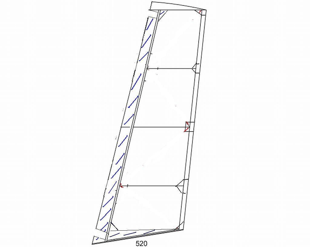

Опять я со своим рулём. А если разнесни узлы навески вот так, мне кажется так технологичней и не надо париться с передачей крутящего мимо вырезов в носке, немного больше изгибом лонжерон нагрузится. Можно так делать? Ато не встречал я такого расположения.

Вообще-то желательно применять 3 узла навески, рассчитаные таким образом, что при разрушении одного из них можно было продолжать полет на 2 оставшихся, но это правило не всегда соблюдается.
Максимка,  обязательно  ставь  раскосы  между  нервюрами,  поведет  поверхность  после  обтяжки .
Делать так можно.

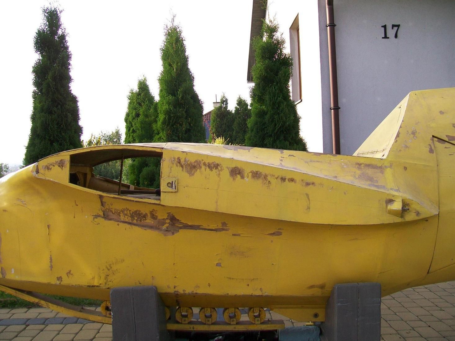

-вчера имел возможность посмотреть детали фюзеляжа БЭКАСа=были в гостях у Веслава Плонки-одного из немногих авиастоляров...
к сожалению,там многое было сделано "по американски"=не всё можно исправить=строится паралельно детали для копии.
крылья в лучшем состоянии,но работы тоже будет тьма!
ЗЫ=вспомнилась мне Ваша паралель про технаря-композитора
=когда мы строили дельтаплан для товарища-музыканта\в спортзале школы\=он играл нам на рояле а мы на корточках собирали каркас...

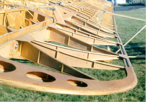

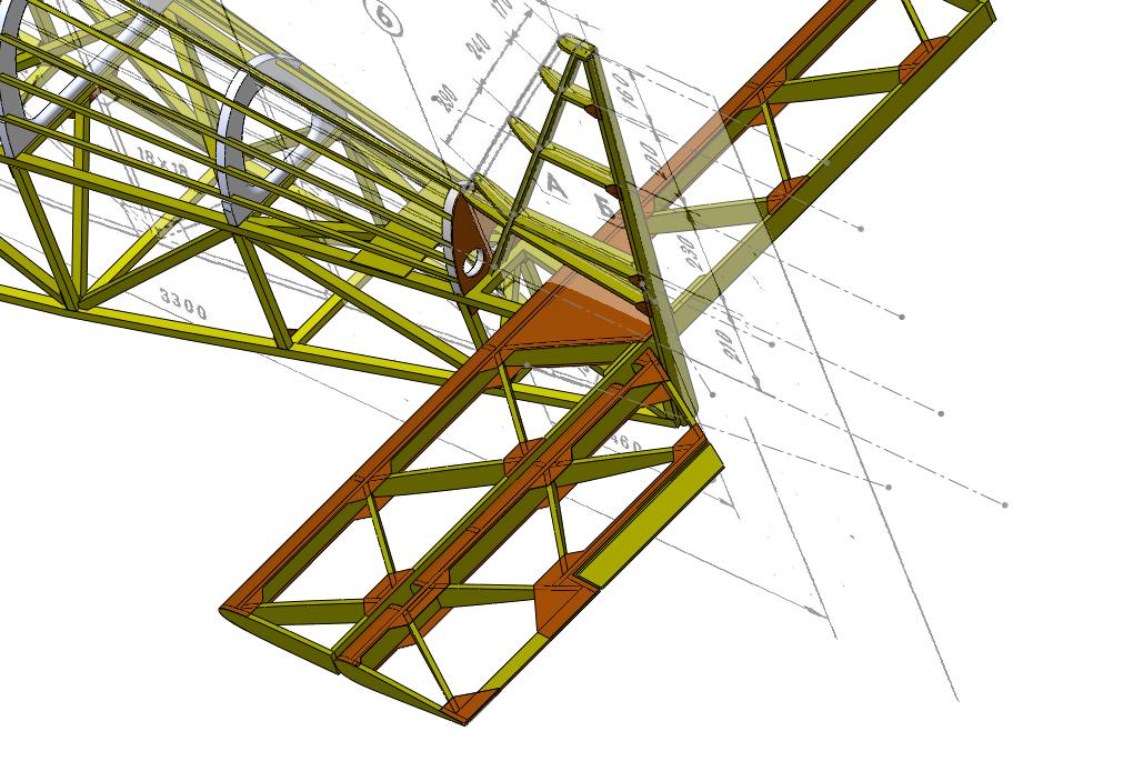

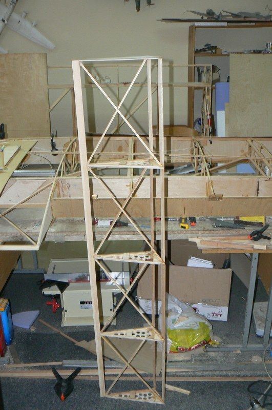

заложил конструкцию крыла под такой тип подвески элерона( на рояльных петлях) фото1. Вопрос: как обеспечить сопротивление элерона кручению наиболее простым способом? Как на фото2? или достаточно диагональных нервюр фото 3 (или  прямых)?

Ну я хочу набрать элерон из деревянных планок(нервюры тоже по диагонали)т , как рули на Арго. Только без фанерной трубы.
Да за ради Бога - считаете как треугольную ферму.

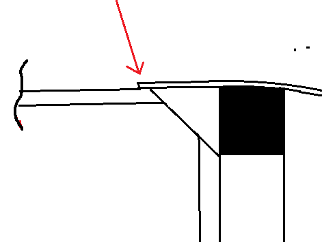

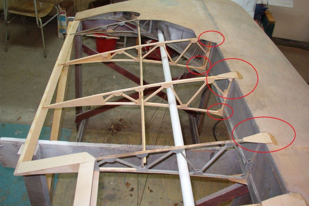

Стоит ли эти и подобные кницы  из 1-1.5 мм фанеры делать заподлицо с поверхностью? Скорость 110-130км/ч В основном вижу народ не парится-наклеивая сверху

Я бы эти кницы заложил прямо в обшивку,заранее выпустив из нее "лопухи"

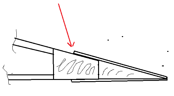

Понял. А что делать с этими ступеньками?
Делать вырезы в нервюрах?
Сошкурить плавно на нет?
плавный переход шпаклевкой?
наклеить далее ленточки такой же фанеры-уравнять высоту
Оставить?

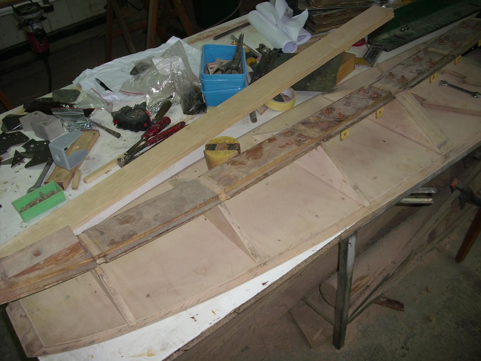

Там пенопластовые нервюры от и до. окантованные тонким(0.3мм) пластиком, у меня по другому

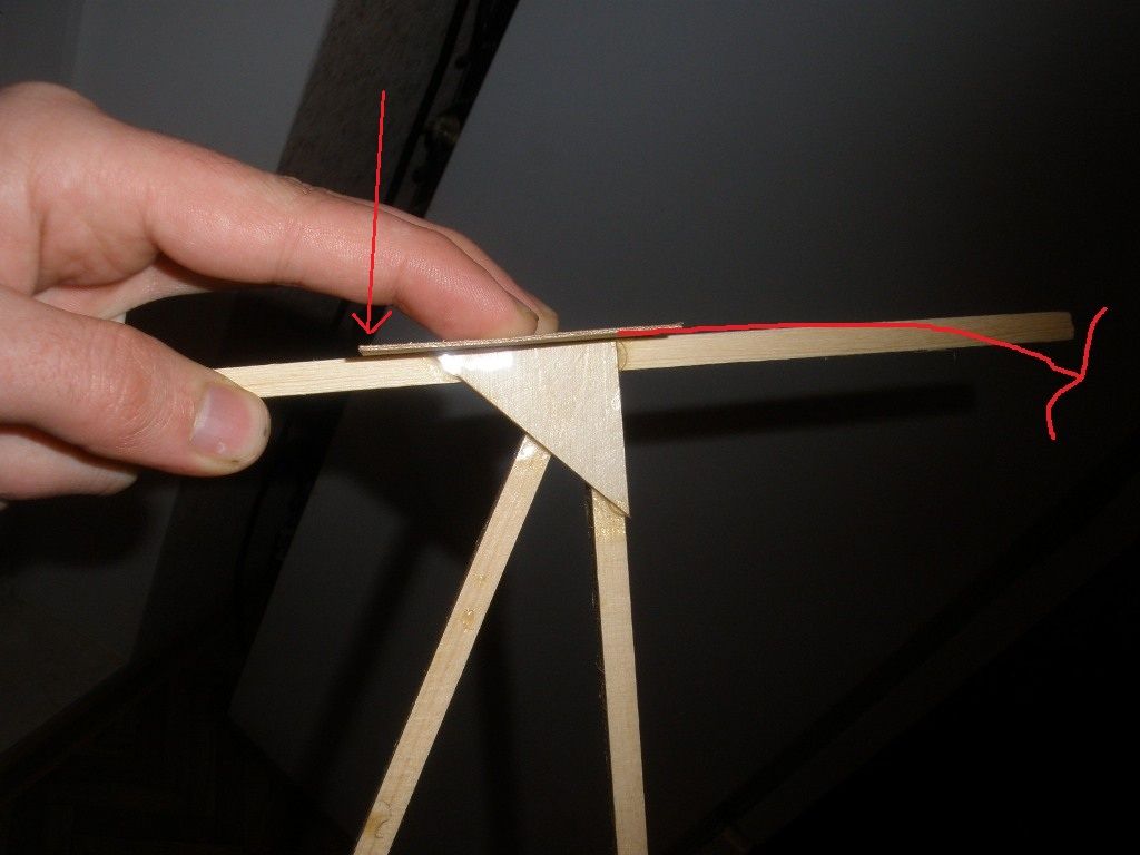

Кница -отросток от  обшивки лобика(Как подсказал Владимир Павлович) А вот сзади со ступенькой что делать? хоть и 1 мм.
Ну и на задней кромке.
ЗЫ, Отростки полок обрежутся(нервюра разрезная) перед сборкой,  Ну и выступающие части нервюрной кницы прошкурю
Разнонаправленной стеклотканью и [highlight]СВЕРХУ этой стеклоткани , ленты[/highlight] из такой же фанеры как и обшивка лобика по всей длине полки нервюры
