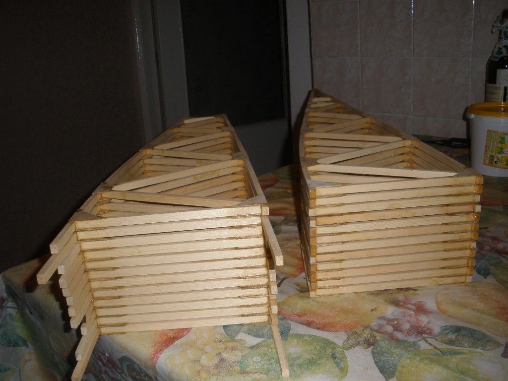

Такой смешной вопрос:
Нервюры выходили из двух стапелей. Можно сказать, все одинаковые, плюс минус некоторые незначительные неровности.. Хочу обработать шкуркой в пачке, зажимая по 12 штук между 4 струбцинами через деревянные плашки. Как обработать торцы? (большая точность нужна иначе ошибки 0.5 мм у лонжерона, превратится в 5 мм на хвостике))Клеить шкурку на большой квадрат фанеры площадью больше обрабатываемой поверхности??

Рассчитывать на то,что точность обработки торцов позволит создать идеальную поверхность не следует - так,или иначе,необходимо обеспечить фиксацию нервюр в положении,когда их хвостики образуют прямую линию,а дужки - общую гладкую поверхность:в таком положении каркас необходимо оставить до полного отверждения клея,не двигая его.
Сказанное не означает,однако,что можно делать как попало:обработку же торцов,думаю,легче сделать по шаблону,который не изменит форму под шкуркой - или в пакете с двумя шаблонами с двух концов пакета; обработка пакета без шаблонов с большой вероятностью приведет к бОльшему снятию материала на крайних нервюрах

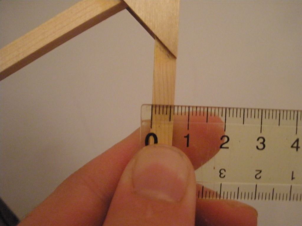

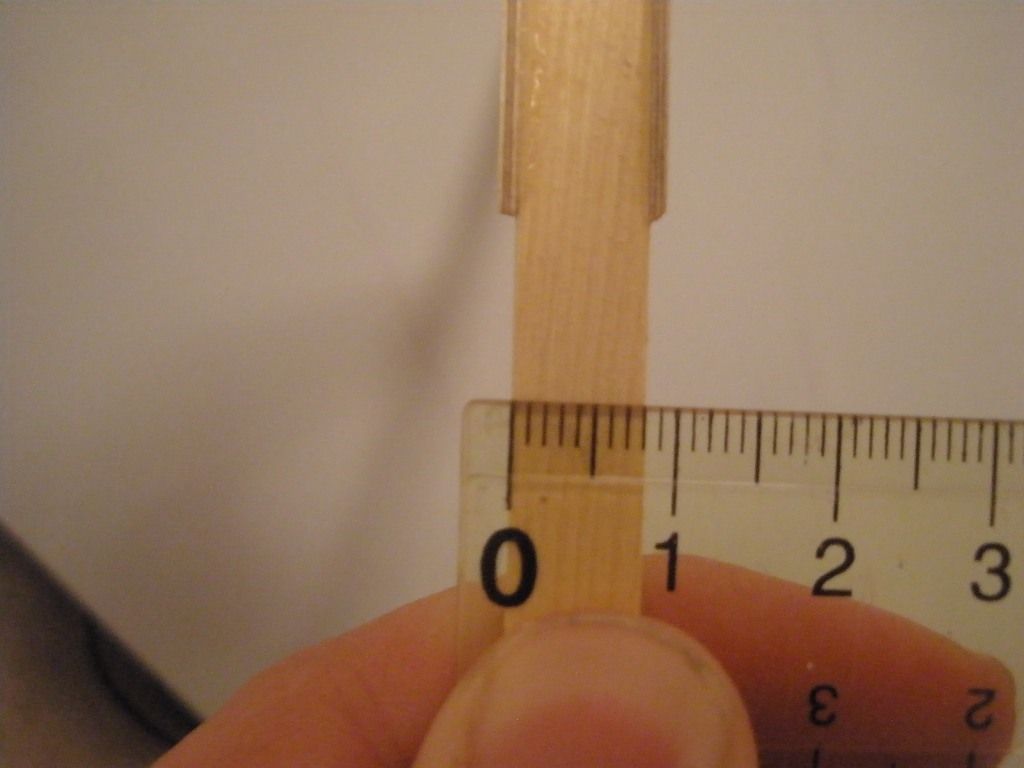

А.Б.,...почему такое ЗДОРОВОЕ сечение полки нервюры?
много? Хорда 1200мм. лонжерон один(вспомогательного нет). Вес всего , что на фото выше- 1.86 кг.  Ради 100 грамм делать тоньше-зачем?

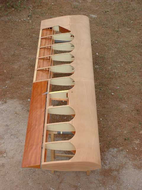

Я бы эти кницы заложил прямо в обшивку,заранее выпустив из нее "лопухи"
В.П. не испытывали Вы видимо дефицита фанеры. Да и слои фанеры по предлогаемой Вами схеме не совсем оптимальны.

Торцы не нужно обрабатывать никак. Просто не нужно заклеивать  косыноки у вертикальной стойки снизу или сверху.Все сделать все как рекомендует В.П плюс приклеить вертикальную стоечку,а затем осторожненько приклеить косыночки. Понятно обьяснил?
Я как на фото ниже сделаю(цельные с обшивкой "кницы"). Перерасход не такой уж и большой ибо внешние  слои буду ложить вдоль лонжерона (знаю прочность не та, под 45 надо но  и так пойдет). Касаемо  отростков "книц", даже при такой ориентации слоев, при раст/сж поперек слоев фанеры прочность будет такая, что хватит с лихвой(за счет площади сечения получится крепче полки нервюры).
Да, еще, фанера носка будет оклеена одним слоем авиамодельной тонкой стеклоткани. Веса +2 кг, а результат бетон
Нет,не испытывал:но в последнюю очередь слушал бы голос своей "жабы";насчет оптимальности,или неоптимальности выкладки носка с ориентацией вдоль размаха/хорды,готов обсудить с цифрами в руках - провального отставания не будет (если интересно - обозначьте свою позицию:я постараюсь ее опровергнуть).Обратив внимание на заметку "Я бы...",нетрудно,кстати,понять,что делать именно так никто не неволит.
А у меня, к сожалению, было"трудное детство" и фанера в 1мм была как бальза (в дифиците) И еще я лентяй делать в фанере эти овальные вырезы. Потом я ничего и не кому не навязываю, просто человек просил поделиться, я как и Вы В.П поделился. А по прочности все проходит с запасомДаже при не оптимальном расположении волокон. Да "жаба" проклятая жить не дает.
