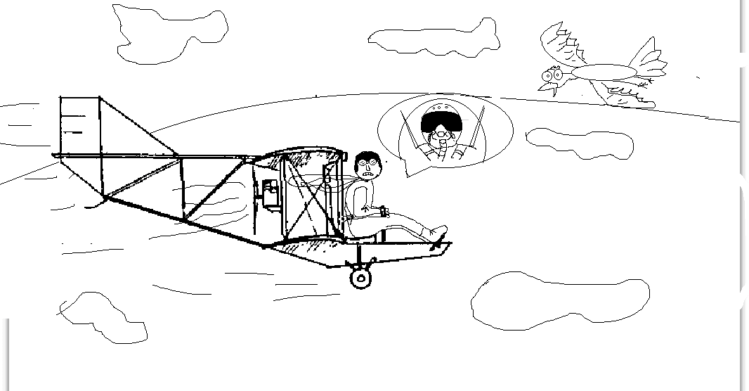

Вот что получилось. Расчетпроводился по методу "на глазок".
mСЛА= 70 + 70 + 30 + 80 + 10 + 15 + 5 + 50 + 200= 530 кг.
Уже неправильно! Откель у Вас "глазок" взялся? Ну хоть бы по статистическим данным...А так-с равным успехом можно назначить себе ограничение по взлётной массе,и далее постараться не выйти из него принимая соответствующие конструктивные решения!
Вот примерный вид самолета:
Так этож лайнэр РП-200! ;D

Просмотрел ветку по РП-200. Действительно, то что нарисовал, довольно сильно похоже, кроме хвостового оперения 🙂
Даже с габаритами очень близко 🙂
Вот масса по частям РП-200:
Крыло2х37кг,рама фюз 75кг+ХО14кг+шасси5кг+колёса10кг+капот10кг+двери4кг+металл.обшивки фюз.20кг
Опять угадал 🙂

Больше всего понравилось соображение, что самоделку почти невозможно просчитать и следует пользоваться уже готовыми шаблонами для расчетов. Глупо было бы не принять это во внимание, тем более там содержаться номограммы для экспресс-расчетов.
И я изменил взлетную массу: 450 кг
И вот что у меня получилось:
http://i5.pixs.ru/storage/9/4/8/rasschetsa_9864767_3456948.jpg
Появились вопросы, которые выделил красным. И еще: хорда крыла по этим расчетам должна быть 1,45 м. Не великовата?
