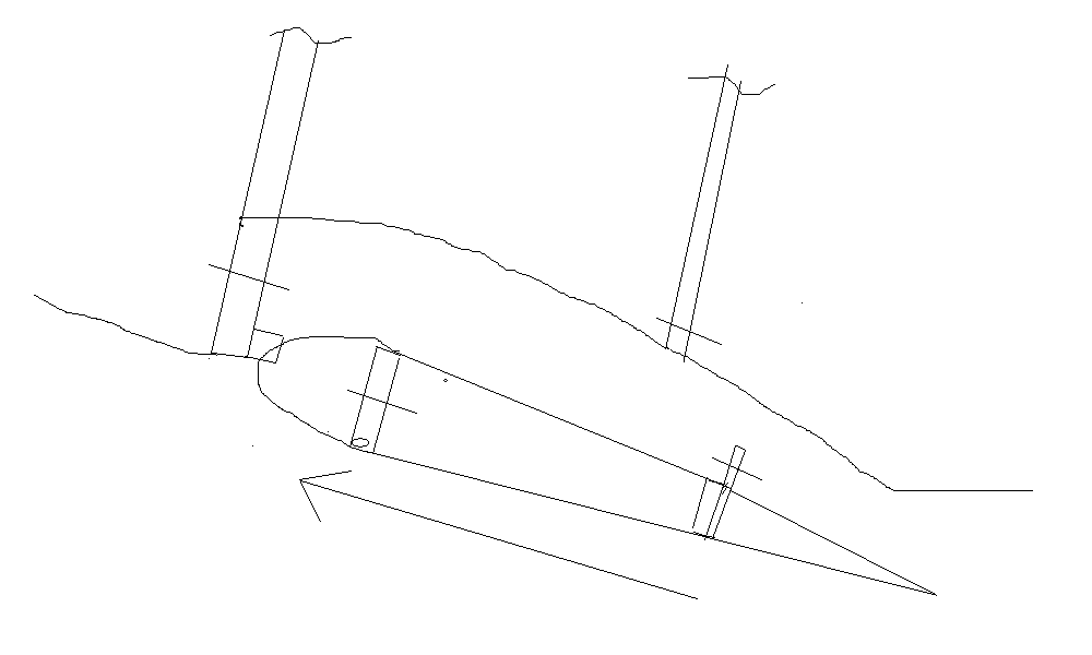

Тролль,извини,с рисунком пока задержка.Стал вчера рисовать,а там линия за линией,ну и...Пока прикидываю разные варианты.Дело в том,что при том варианте снятия-установки крыла,о котором я говорил,выплыл один момент:в теории фюзеляж лежит на крыле,давит на него своим весом через контакт между нижними лонжеронами фюзеляжа и верхними полками лонжерона крыла,ну а болты лишь держат это всё вместе,чтоб не рассыпалось)На практике,снять то крыло можно,а вот поставить назад труднее.Нужен какой-то механизм,притягивающий крыло к фюзеляжу,чтоб болты могли нормально закручиваться,либо изменить схему установки болтов.В противном случае,если будет неплотность,то болты будут работать на срез и изгиб.А может,этот зазор будет убираться деформацией конструкции при нагрузках...Или я заморачиваюсь?Нужен совет бывалых.Пока что вижу решение проблемы в переходных уголках.Через одну полку проходит болт в ложерон крыла,горизонтально,а через другую- болт крепления к фюзеляжу-вертикально.
Вставляется снизу сзади и вперед. Передний лонжерон ложится на полочку(чтоб ручки не дрожали), и вверх  поднимаем заднюю часть. И болты отлично завинчиваются. Полочка не в масштабе-в реальности-миллиметров  5 шириной

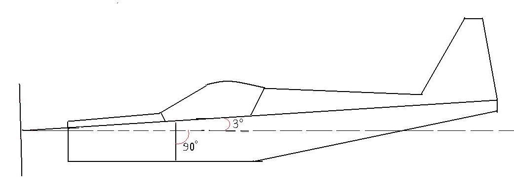

Можно ли угол заклинения  крыла относительно нижней панели фюзеляжа сделать ноль град, а фюзеляж и ось тяги вот так?
(там конечно не 3 град, а все 10град  на рисунке. Но чтоб визуально понятнее было провел так)
