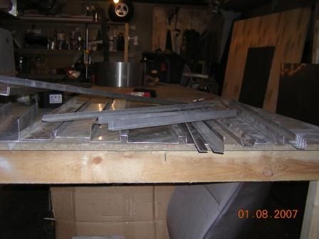

недавно воспользовался услугами компании по обработке металла. Мне нужно было гнуть профиля, но они еще и режут и выбивают отверстия. Час работы стоит 2400р, я уложился в 1.10 но если не трепаться с мастером (я стоял над душой и давал ценные указания ;D) то минут на 15-20 меньше. Фирма называется Перфосталь, находится в городке подмосковья Поварово, чуть дальше Зеленограда.
Кстати, гнут на [highlight]нужный[/highlight] угол

Вот даже на фотке чуть выше, там метал какой толщины, и с каким радиусом его гнули? Как мыслишь , они сильно с этим заморачивались за определенную плату?
На самом деле , чтобы нагнуть эти профиля, времени потребуется  больше. Притом я подозреваю что они гнут на том же станке что и я.

Однако меня больше интересует минимальный радиус загиба, и есть ли возможность регулировать этот самый радиус при гибке металла разных толщин, или он гнет с одним радиусом? Там прижимные планки меняются или нет для этих целей? :-?
Минимальный радиус загиба определется исходной толщиной листа и используемым сплавом. На всё есть ГОСТ и ТУ, а сделать можно любой.
