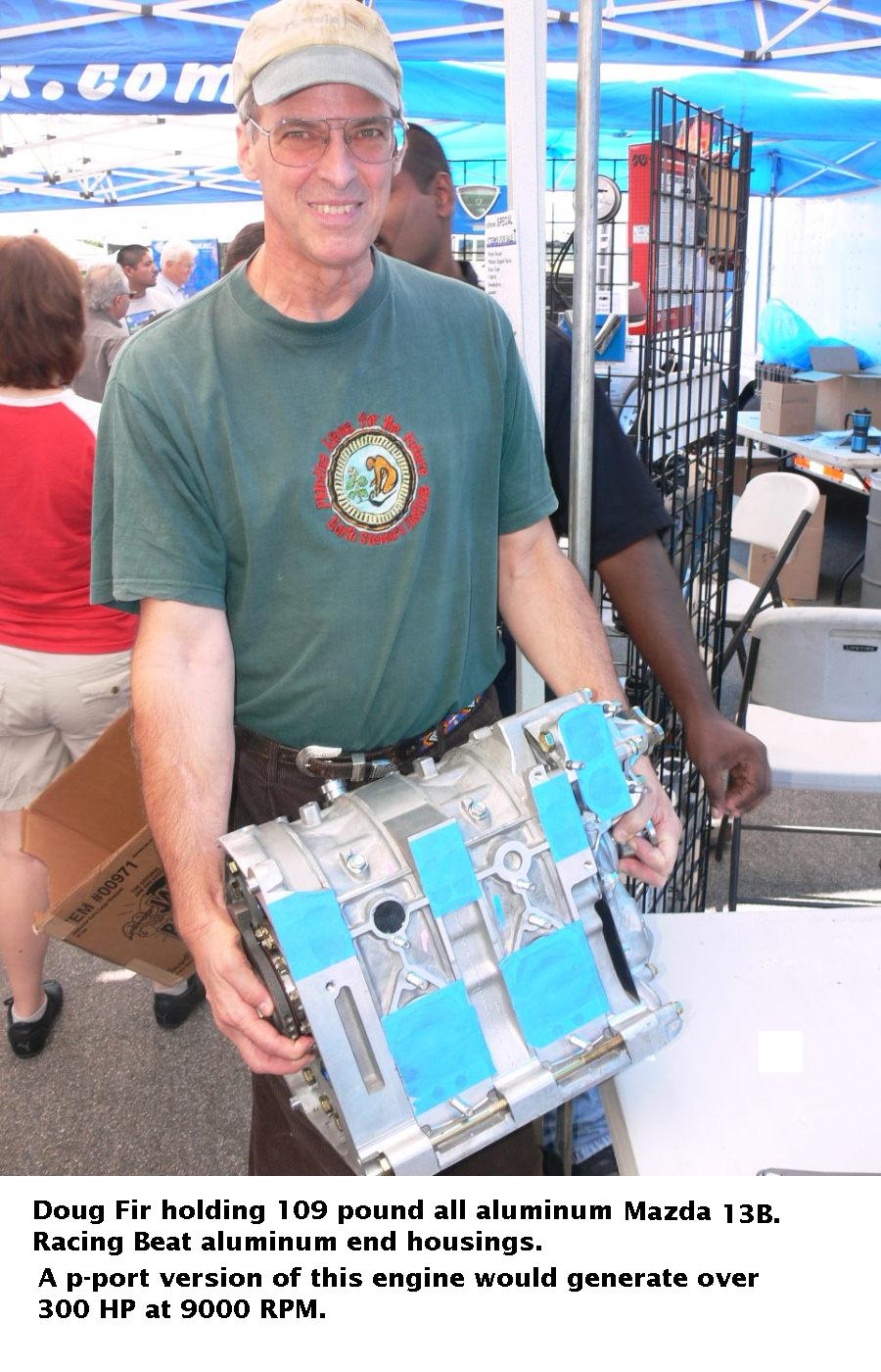

Какова наработка в часах для этого роторного двигателя, так как нормальный  ремонт его не осуществим , то будет интересен вопрос о цене? Есть ли смысл для самодельщика ставить подобный двигатель, естественно новый!
Вес двигателя с обвесом около 50кг.
Ссылку на источник, пожалуйста! А то как-то не верится в эти цифры.
Самые легкие стартер и генератор весят по 4 кг. Это уже 8 кг. навески. А еще впрыск, мозги, жгут, помпа, впуск... Что остается на сам двигатель?
Что то в этом есть странное, никто точно не знает его веса есть только фото. Судя по всему хозяин больше 30кг так бы не держал
    198,4 КБ · Просмотры: 190

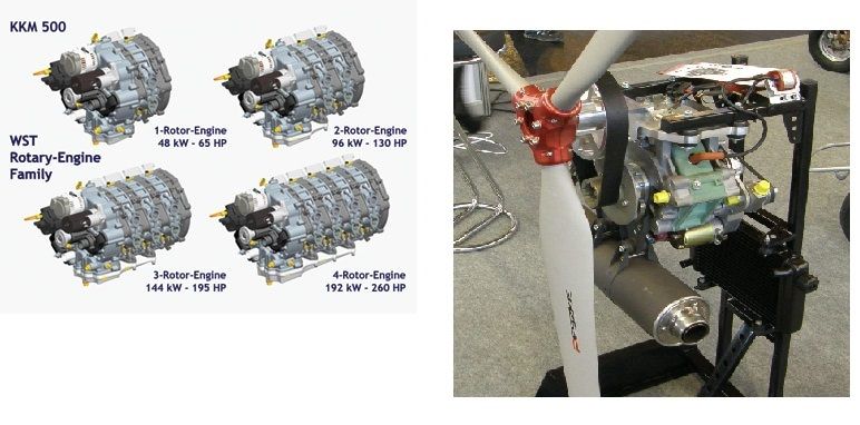

Шутки, шутками, но роторно-поршневые развиваются сейчас семимильными шагами. На выставке Фридрихскафен-2014 было очень много паралетов и мотодельт с подобными двигателями Ванкеля. Например -двигатель ККМ-352  94л.с.  31кг без обвеса. Межремонтные ресурсы(ТВО) у них уже за 1000часов.
    58,8 КБ · Просмотры: 185
Это радует!  😀  Пишут вон, что у него нет работающих возвратно поступательно деталей, а значит его надежность можно прировнять уже к газотурбинному двигателю.
Да даже если ресурс 400 часов, то при его цене вполне приемлемое решение. Двухтактники не больше работают, однако покупают и летают.
