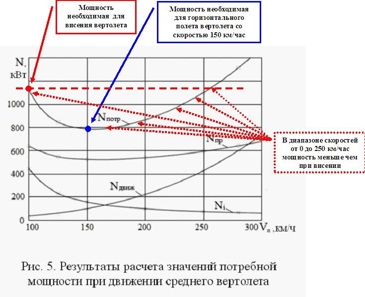

Изначально я высказался, что - для горизонтального полёта потребуется бОльшая мощность...
Вот два рисунка.
    65,1 КБ · Просмотры: 123
    27,9 КБ · Просмотры: 185

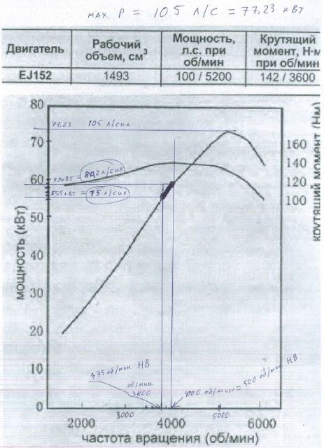

Прошу пояснить касательно мощности по теме.
Согласно графика мощность привязана к числу оборотов и крутящему моменту. Если  НВ должен вращаться в диапазоне 475-500 об/мин, то это соответствует на графике мощности двигателя  в пределах 75-80 л/сил.
Почему из Ваших первых сообщений по теме  просматривается совет брать двигатель мощнее???
     ...ну так ещё мощность нужна...     (для полёта)      И того получится, что - все 100%...      Так что - если закладываете в свой аппарат "долговечность" надо бы 77% для полёта сделать...

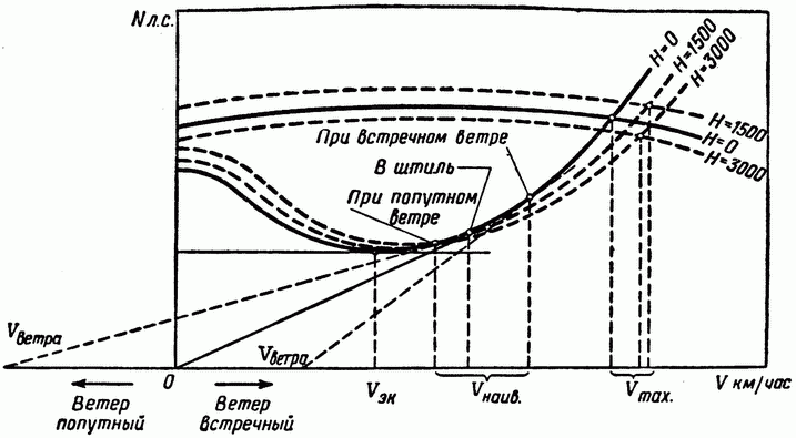

Режим разгона (с различным значением гор.ускорения)  и режим гор.полета (без ускорений) - это два абсолютно разных режима.
Anatoliy. сказал(а):
В двух словах не объяснить.
   В    "двух словах"  может не объяснить только очень "сложный" человек, а в природе всё на самом деле ПРОСТО !
   Поясню как всё дело происходит...     Вертолёт приподнялся над землёй (выше экранного эффекта)...
Дальше, что бы полететь горизонтально ему нужна ЕЩЁ ДОПОЛНИТЕЛЬНАЯ МОЩНОСТЬ !...
  (вас ребята видать просто сбивает с толку то, что вертолётчики ИЗНАЧАЛЬНО ВРУБАЮТ МОЩНОСТЬ БОЛЬШЕ и "регулируют" её отклонением углов атаки)
  И ещё вас сбивает с толку разные режимы полёта...       "Разгон" и "фиксированная скорость" (уже набранная)
    В наборе скорости мощность нужна больше, а когда ускорение прекратилось и осталась уже фиксированная скорость, то мощность можно и убавить, НО    в целом в любом случае нужна мощность БОЛЬШЕ чем при простом висении    (по тому как - добавляется лобовое сопротивление)
Что-то я не понял...     Почему так ?...     Это чё ?...      Таблица-розыгрыш ?..
   А лобовое сопротивление куда делось ?..
  Подкололи вас с таблицей уважаемые....
Те таблицы -  это первый из основных аргументов.
А судя по такой вот Вашей реакции Вам еще много раз тут удивиться придется...
Вон посмотрите внизу таблицы....Судя по [highlight]N-двиг...[/highlight]
Вот и посмотрите сами. Там нет N-дви[highlight]г[/highlight]...
Там написано N-дви[highlight]Ж[/highlight]...
Это означает, что с ростом скорости полета растет аэродинамическое сопротивление, на что затрачивается определенная мощность.
Вот из за этого и загибается вверх график потребной мощности для горизонтального полета вертолета после скоростей 150 - 160 км/час.
