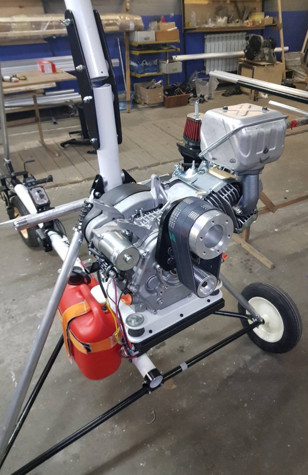

я выбираю Лифан, четырехтактник КР-520Е в 24-25л.с.. Правда, вес у него получается в 32кг, но вот цена блока в 20 раз меньше: 34-36т.р., а ресурс будет в
Посмотреть вложение 595915 разы поболее.Посмотреть вложение 595915

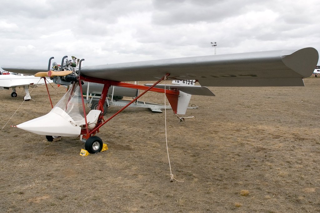

Вопрос к Евгению.
Вот этот глушитель вы сами сделали из алюминия?
Если нет то не хотел бы его вообще упразднить? он вроде сам нехило весит. И ещё выхлопной патрубок нужно сделать длиннее и попробовать без глушака погонять .
Посмотри как сделали на фото патрубки, не зря ведь

hasan! На том фото ( см. выше) родной глушитель, который шел в комплекте. Он из нержавейки и весит много= 3,3 кг, стоял поначалу. Ниже на фото алюминиевый прямоток, весит 1,3 кг, звук одинаковый с прежним.
Без глушака и с удлиненным выхлопом пробовали, звук громче, на оборотах 3000 и более сильно бьет по ушам.
На приведенной вами фотографии вариант логичный: выхлоп плюет вверх за крыло и уменьшает таким образом децибелы доходящие до пилота, крыло здесь как звуковой экран.

Тогда вопросов нет))) только длинный патрубок кроме того ещё и помогает удаляться выхлопным газам ещё

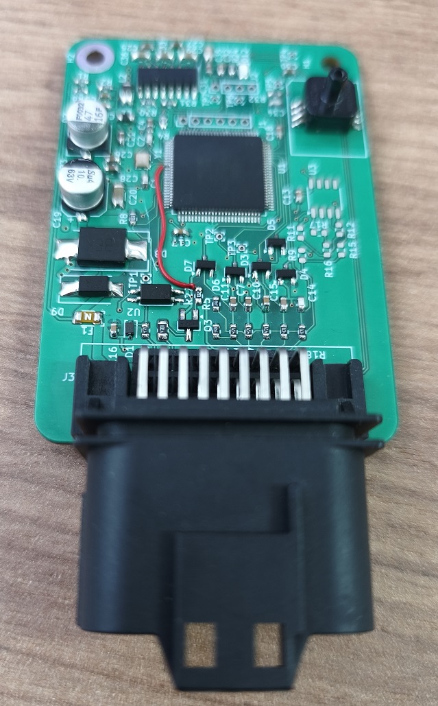

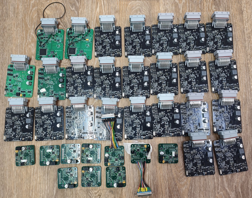

Могу недорого продать энтузиастам платы электронного впрыска и зажигания совместимые с Megasquirt
Мы перешли на другие процессоры и разъемы

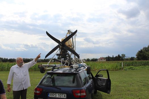

Жуть! (с) За околицу так выкатить конечно можно.
КАА ! Когда создают и далее рекламируют складной нанотрайк, он , о чудо, помещается в салоне авто ( правда, без мотора, его снимают, а потом на поле прикручивают), то как -то забывается, что крыло везут не в салоне.
Везут крыло на наружном багажнике!
Спрашивается, на кой ваши кропотливые труды и деньги по созданию этого нанотрансформера, если тележку попроще можно также положить рядом с крылом на багажнике. Кстати, мы так делали не раз, но проще везти на фаркопе.
А коль это допустимо, то ни тип двигателя, легкий он или чуть тяжелее , ни опция складываемости всех частей телеги не имеет значения.

Это-конечно никуда не годится! Кстати, я думал, что самым критичным местом является мачта тележки.
Отлично! А вы снимете с багажника вашу тележку с этим Лифаном в одиночку? И закинете её? Как двигатель, заправленный маслом. перенесёт наклон на уол , близкий к 90 град. И сколько кг. допускается возить на таком багажнике?

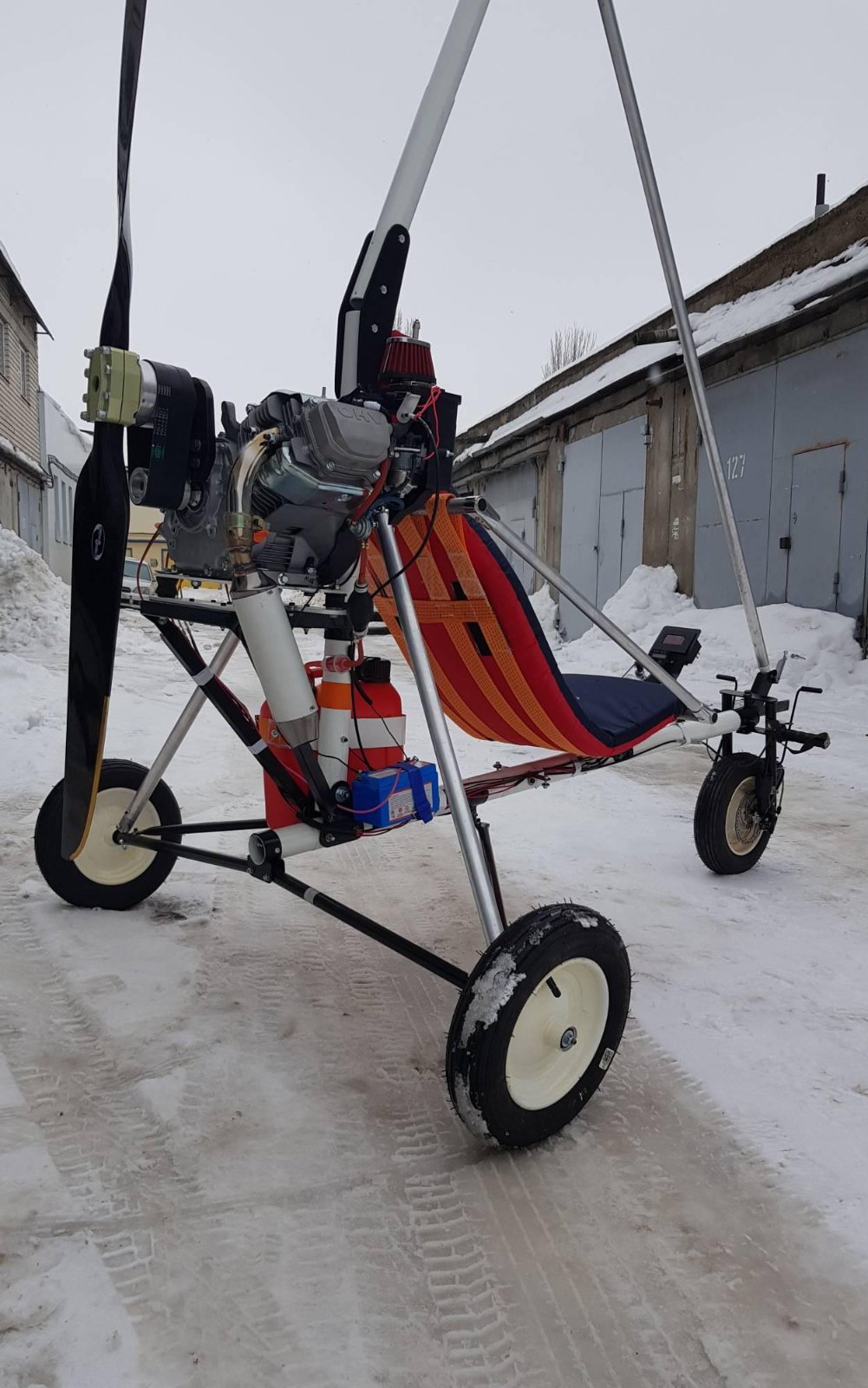

Наш моторчик у пользователя
Все помещается в багажник легкового авто. Готово к полету без сборки разборки.
Этот же моторчик 25л.с. с редуктором 1:2.7 стартер генератором и инжектором 8400грамм.

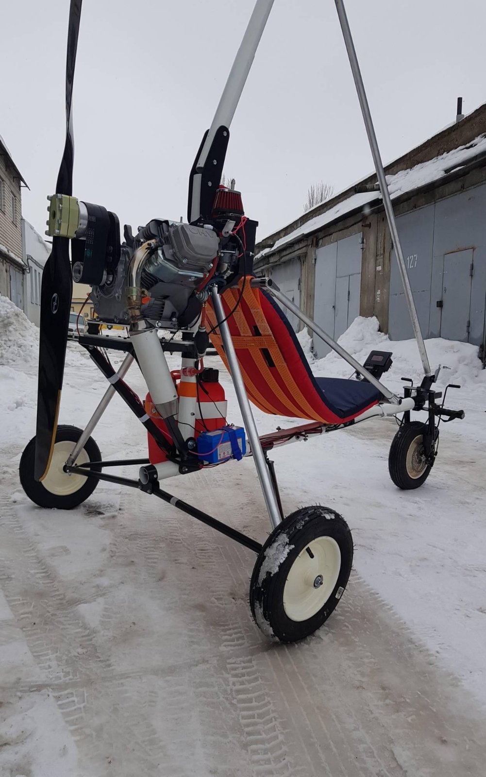

Удельный вес СУ весьма зачётный. Какой уверенный ресурс, есть уже статистика?
Дык, тележки типа АнТ и Белка -их двигатель снимают перед укладкой в салон. Видео видел как-то. Лифан КР-520 наш крайний весит 32кг, не проблема снять его и положить в багажник. Тележка Е-16 -для справки- 28-29кг. Один справится. Не раз возил купленные трубы на наружном багажнике, до 150кг.

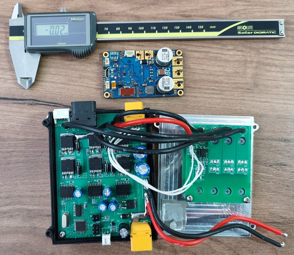

Новый блок управления стартер-генератором, кому достаточно 800 ватт в режиме генератора.
Внизу наша старая коробочка для моторов до 700см3
Интерес за коробочку на 4+ кВт . Допустим если квадрик, то по 1 кВт на ВИШ. Если синхроптер, то 1,75 на ВИШ. Нашел у китайцев похожее без неодимовых магнитов на 5 кВт/3000 мин -1 . СГ с контроллером, масса 6 кг. Один СГ на собственные нужды , второй на полезное при 2х ДВС. 20к рупий комплект. У вас сильно дороже?
