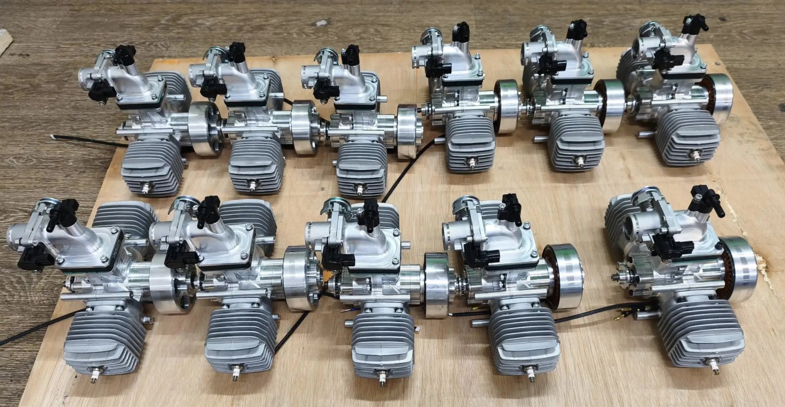

Моторчики что на фото маленькие 14л.с. 4500грамм вместе со стартерной батареей и всей электроникой.
Стоят по 370тр из коих 85тр инжектор и 110тр стартер-генератор. Проверены на высоте до 5500м и запускаются на земле при -28.
Китайцы, индусы и ЮАР покупают. Нашим любителям да, дорого

Сделаны движки привлекательно, но...А что такого в стартёр-генераторе бриллиантового? На мотороллере Муравей стоял СТ-Ген., Весь аппарат с колесами наверно раз в 10-15 дешевле, чем Ваш стартер.
Вес стартер-генератора Муравей 6720г не считая блока управления, мощность 120вт
Вес нашего 740грамм, мощность 960вт, то есть в 9 раз легче и в 8 раз мощнее. То есть удельная мощность в 72 раза больше.

120 Вт крутит мотор 200 куб.см.? 🙄
Нет. В режиме стартера он кратковременно выдает до 800вт, а потом тошнит в режиме генератора. У нас в режиме стартера на маленьком моторе кратковременно до 4200вт
