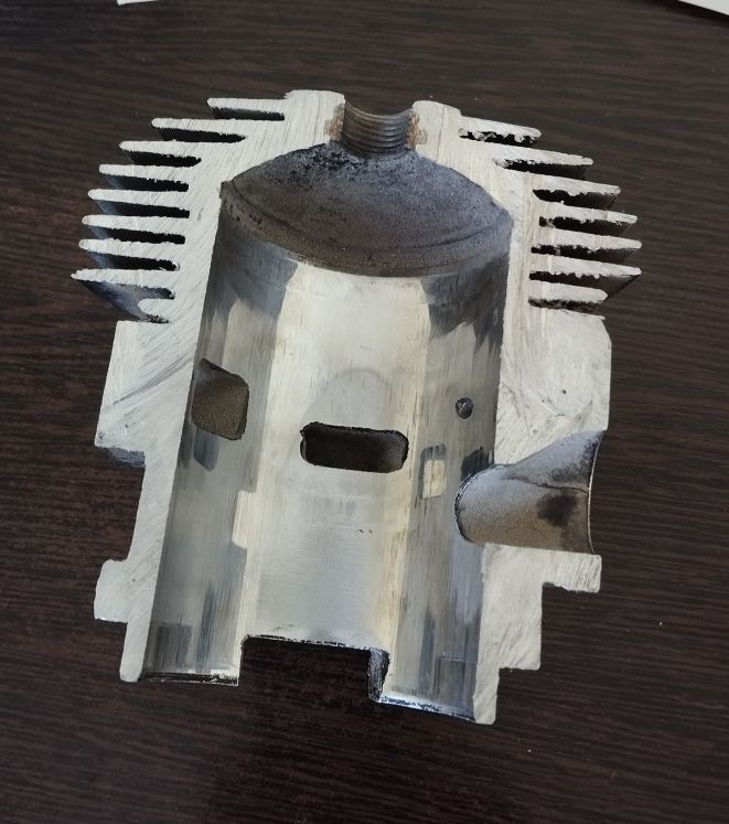

и в гнезда подшипников вделаны стальные кольца для упрочнения,
И в головки тоже были залиты стальные вкладыши под свечную резьбу.
Да, наверняка можно, просто так возможно технологичнее было. Я в детстве на Юпитер делал ввертыш, свечу вырвало.
Когда стальная деталь заливается в алюминий, ее очень сильно обжимает усадка, поэтому этот эффект надежно формирует герметичность.
Ну в детстве мы много ошибок могли делать! )
Я к примеру сейчас делаю если ввертыши, при необходимости конечно, то они вполне хорошо себя ведут и не сифонят и не вырывает.
Я имел в виду, что пришлось делать ввертыш потому что вырвало свечу из заводской головки. Из ввертыша уже не вырывало.
Это сейчас на машинах свечи меняют один раз в 100 000 км пробега, а чаще и того реже. А раньше на мотоциклах из-за масла М-8, да еще и 1 к 20, свечи выпадали довольно часто. Соответственно, из-за частых выкручиваний резьба и становилась негодной.

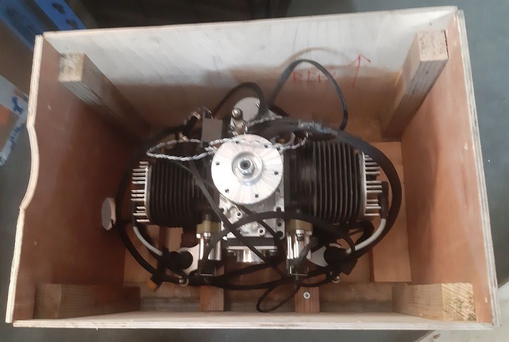

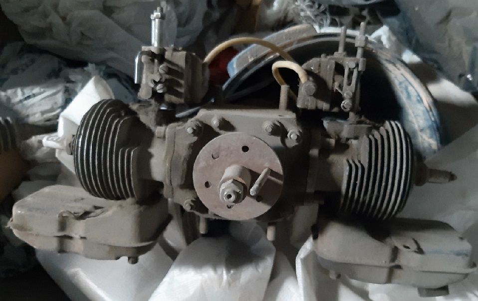

Оппозитный лежит в гараже в пластиковом ведре, я его кидал в прошлой версии форума в теме самодельный ДВС.
Может как ни будь отмою для презентабельного фото.
Там магниевый картер сделан без ЧПУ и в гнезда подшипников вделаны стальные кольца для упрочнения, шатуны самодельные.
Без этих стальных колец подшипники можно сажать только в тугую. Эти кольца у нас называли "скользящие", "сидит на скользящих". На скользящих они легче снимаются/ одеваются. Без них тоже можно но уже с запрессовкой, что не всегда удобно.

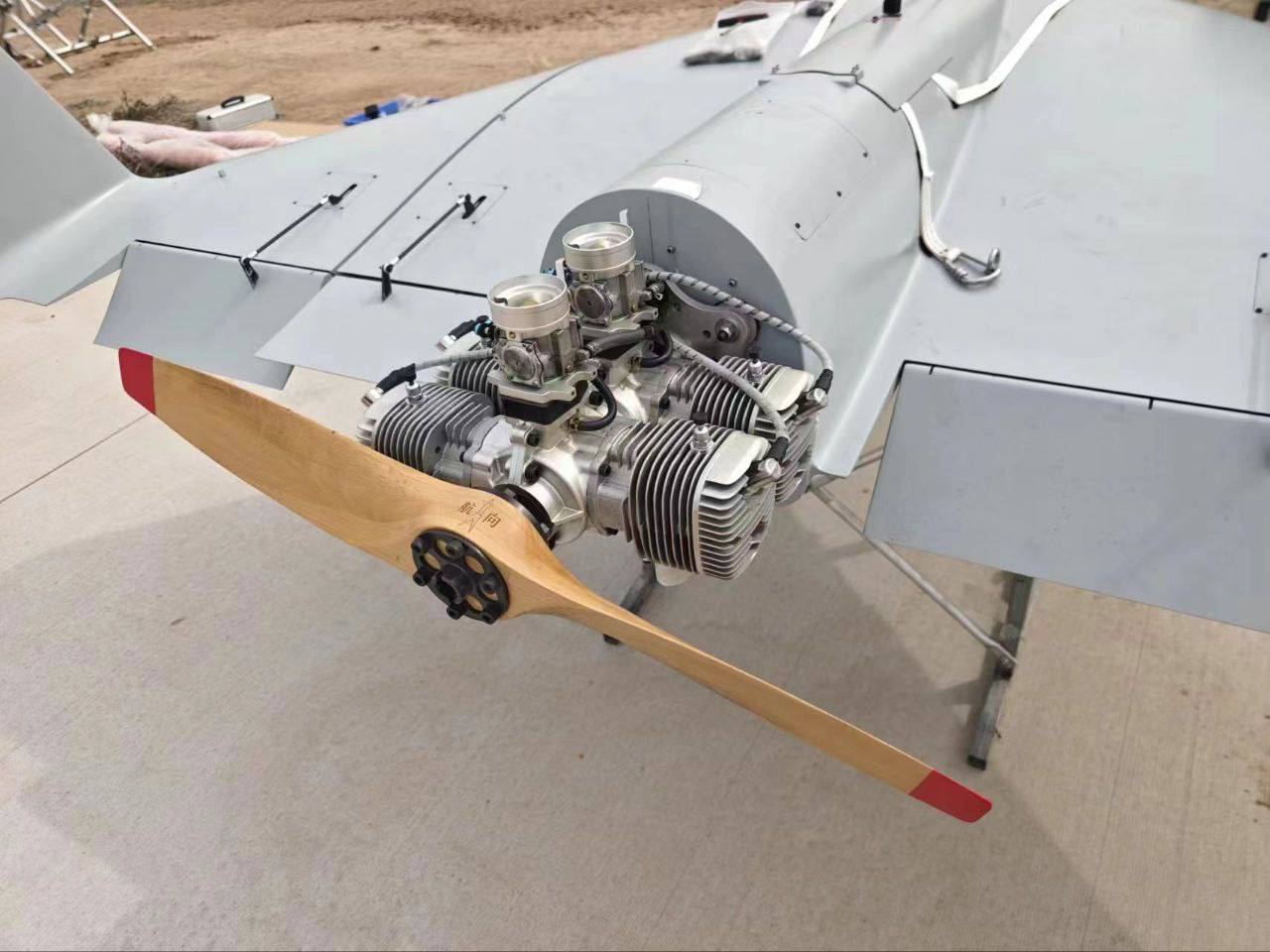

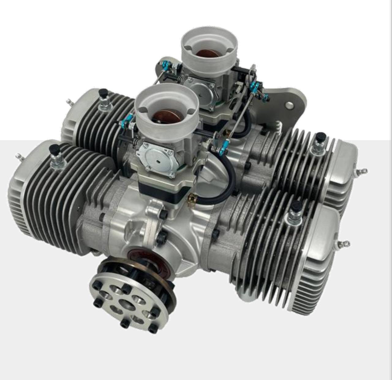

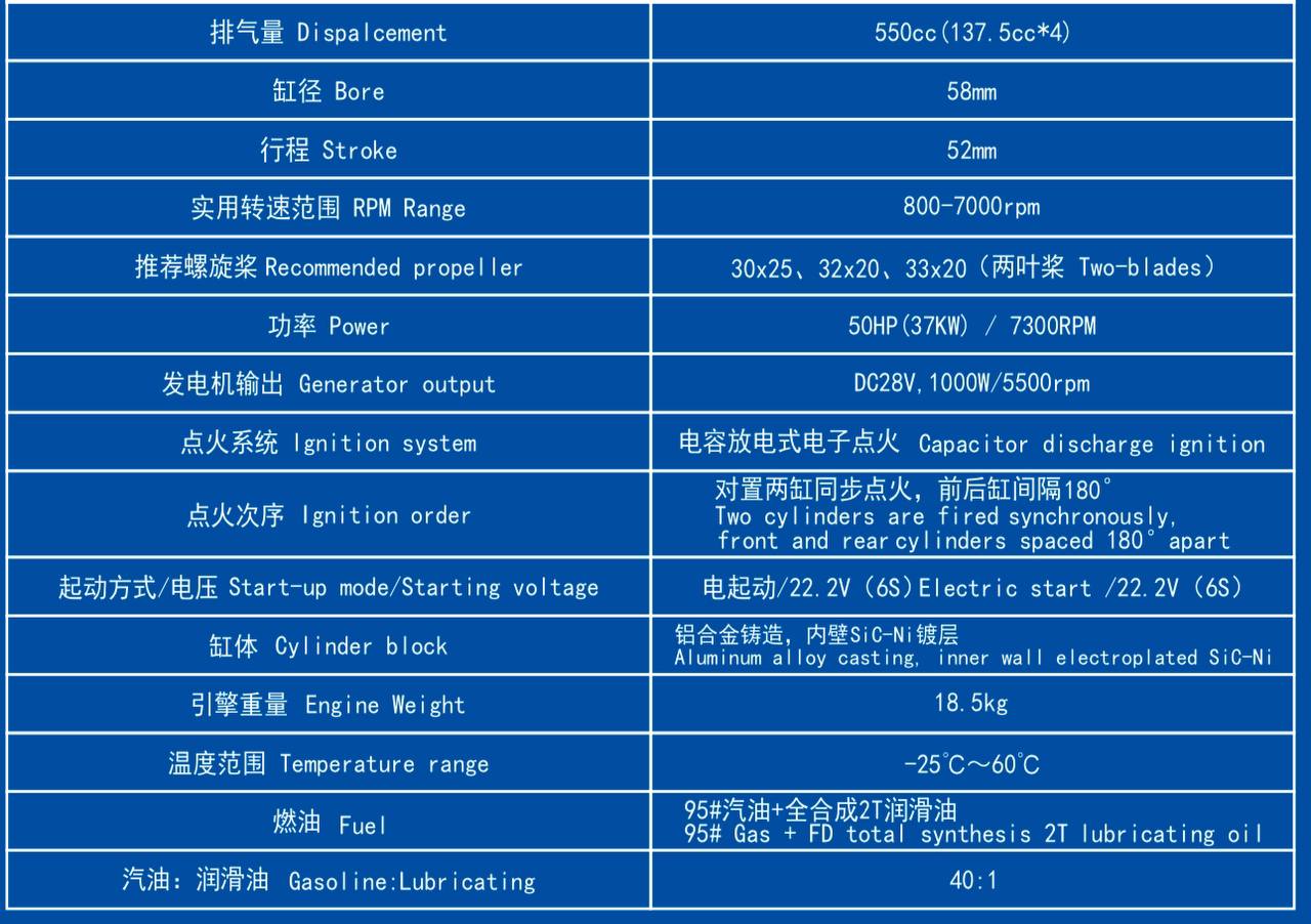

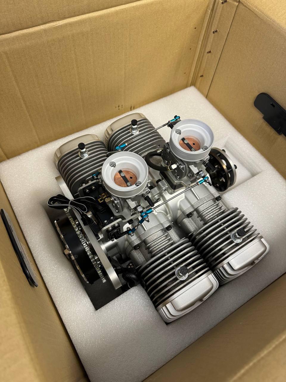

*** Образец мотора для БЛА на пробу в Россию
Двигатель 4 цилиндра, 2х тактный, идет под запрос гражданской авиации,
а также (по слухам), используется для беспилотников Shahed.
Стоимость со всеми комиссиями без доставки - 28000 юань.
>>>Если интересует такая продукция, обращайтесь,
каталог других моделей отправлю в лс. @Chinaa_a_purchas ***

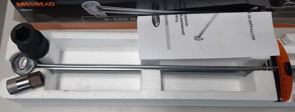

Сегодня хотим испытать качество прессового соединения шатунного пальца:
- простая запресовка
- с Локтайт 648
- с нашим фиксатором из микропорошков
Во всех 3 случаях измерим момент, когда палец прокрутится в щеке коленвала.
Для этого сделали на проволочном эрозионном на пальце 6-гранник 19мм (слева в нижнем ряду).Посмотреть вложение 542997
Двигатель 4 цилиндра, 2х тактный, идет под запрос гражданской авиации, а также (по слухам), используется для беспилотников Shahed.
Авиамодельные моторы с завышенными относительно реальных характеристиками и малым временем жизни.
На Шахедах используют много более надежные китайские копии немецкого Лимбах 550.
В России моторы компании NGH покупала на пробу компания Новик 91 из Егорьевска. В итоге купили мои дорогущие моторы.
