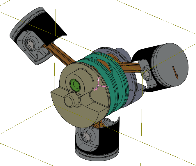

Попробую сначала наверно не звезду, а проверенный 2-цилиндровый 2-тактный V.
Для звезды не нашел готовых шатунов длиной не более 100мм, верхним отверстием 19...20 и нижним более 28мм.
Делать шатуны в малых количествах та еще заморочка.
Для V

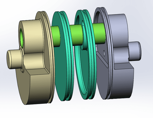

1. Как аккуратно состыковывать два 2цилиндровых коленвала посередине чтобы компенсировать несоосность валов до 0.04. Сейчас соединяю втулкой снаружи и фасонным вырезом на торце вала.
Некие вариации идеи OldHam
После сборки перекос вала до 0.1мм и приходится рихтовать до получаса.
2. Не разболтает ли разделительные зеленые щечки в двигателях звезды или V90 (как в ответе 167) при работе.

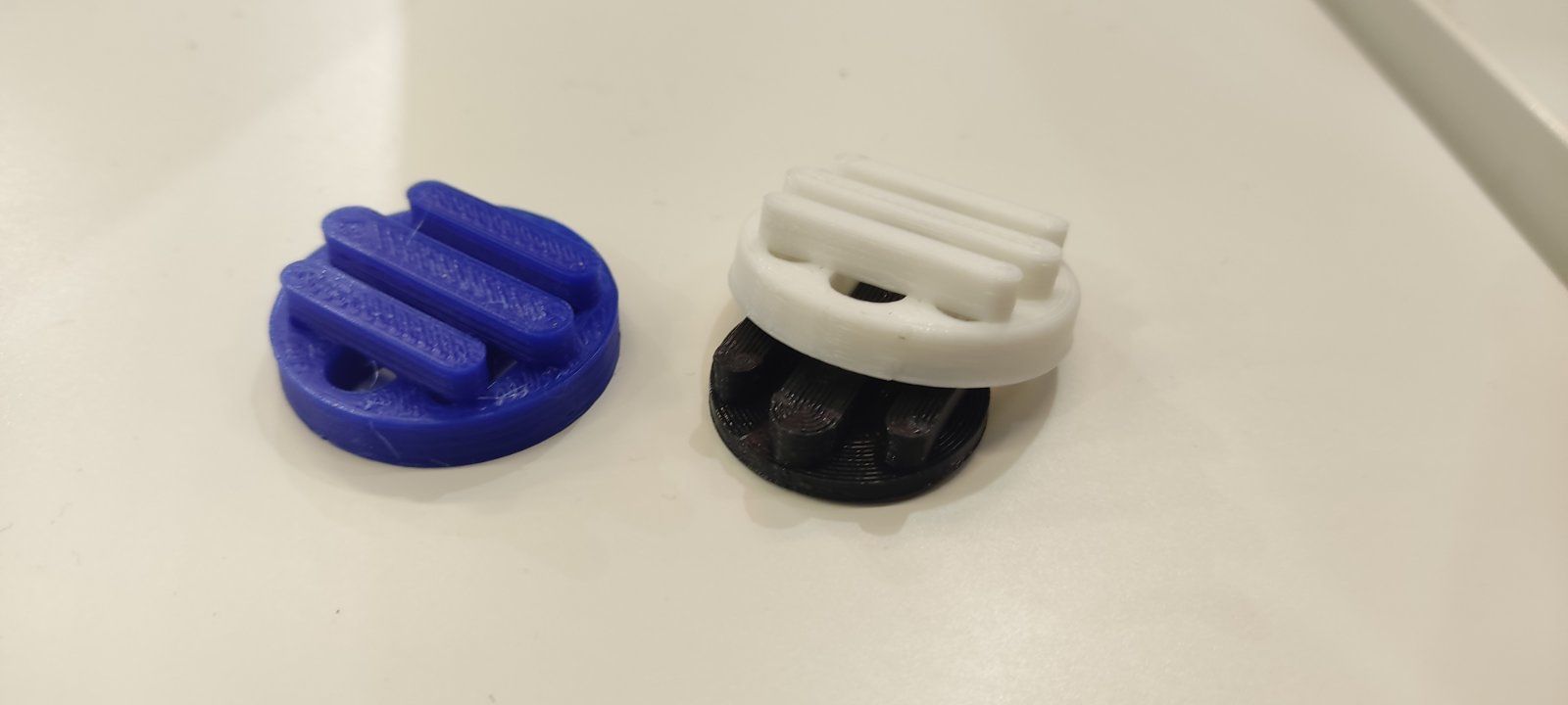

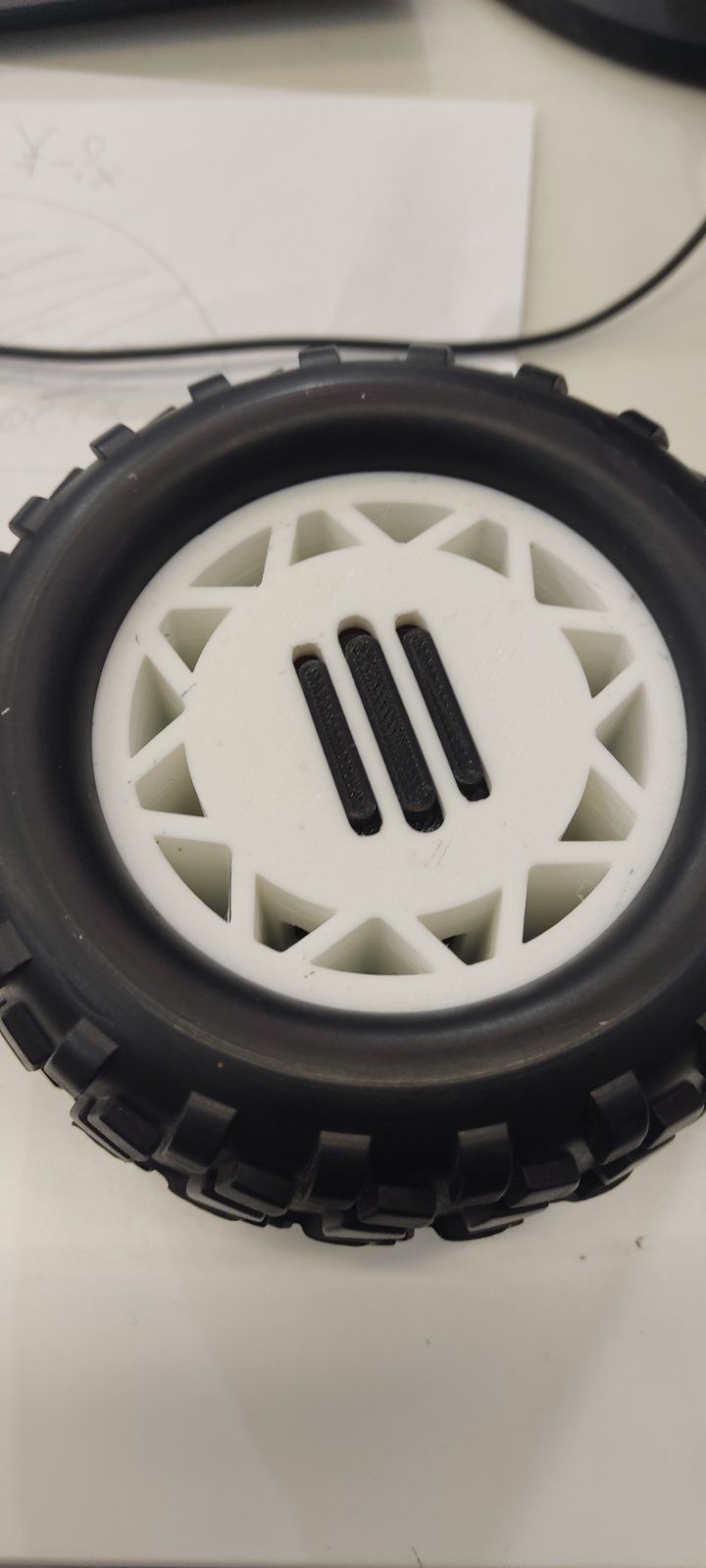

С учеником сделали такие муфты на мотор-колесике, чтобы не подкусывало...
Предполагаем, что большее количество скользящих пар позволит передавать больший момент...
На перемещениях 0.05-0.1 мм думаю колебательные ускорения промежуточной муфты минимальны.
Частота колебаний этой муфты скорее всего удвоенная относительно частоты вращения вала. Чтобы посчитать ускорение надо знать рабочую частоту вала...
Формула будет: аmax=R*w, где R=0.05..0.1мм=0,00005..0,0001м, w=f*4*π=n*π/15 [f - частота вала двигателя в герцах, n - частота вала в оборотах в минуту).
Максимальная сила по ускорению Fmaxmax*m, где m - масса муфты...
Ошибку вчера допустил... формула должна быть: аmax=R*w^2, т.е угловая частота (w) должна быть в квадрате...
при жесткой стыковке центрует вращающиеся детали по осям корончатых поверхностей
При стыковке коленвалов на гоночных хорошо работает муфта с рабочим элементом в виде замкнутой роликовой цепи. Не очень нравится и непонятен ресурс. Хотелось бы чтото полегче, поточнее и поизящнее. Есть ощущение что олдхам с пружинным прижимом из одной половины и радиальной заточкой одного из шипов напротив будет работатт не хуже.
Тут на самом деле ещё как посмотреть, это соединение при жесткой стыковке центрует вращающиеся детали по осям корончатых поверхностей...
Она совсем жесткая, без ступени свободы. Даимлер делал этот стык на шейке коленвала.

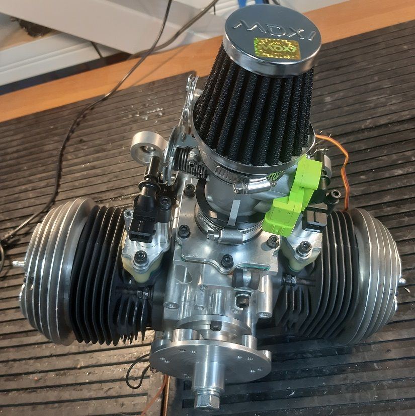

Гоняли сегодня инжекторный 294см3 мотор на 8800 об./мин.
С толкающим пропеллером при температуре окружающего воздуха +10 температура под свечой не превысила 125℃.
В режиме максимальной мощности мотор может работать часами.

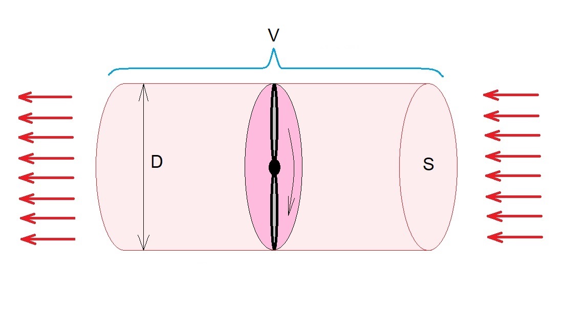

Поправочка про поправочку. 😉 Несколько раз писал в разных темах. Повторюсь(извините):
1) Тяга F(Ньютон) = Массовый расход Gm(кг/сек) * Скорость потока V(м/сек);
2) Массовый расход Gm = Объемному расходу Q(куб.м/сек) * на Уд.плотность среды Po(кг/куб.м) =>
F = Q * Po * V;
3) Объемный расход Q = Ометаемой площади винта S(кв.м) * Скорость потока V(м/сек) =>
F = S * V * Po * V =>
F = S * Po * V^2;
Т.е. тяга зависит от скорости квадратично. ЧТД.
4) Мощность N(ватт) = Тяга F * Скорость потока V(м/сек) =>
N = S * Po * V^3;
Мощность зависит от скорости в кубе;
Остальные выкладки следуют из этого.

Винт девайс обратимый: крутишь его мотором - получаешь преобразование мощности в тягу. Дуешь на него ветром - получаешь преобразование скоростного напора в мощность. Формулы родственные. И из них же вытекает, что никак нельзя ветрогенераторов получить КИВ больше ~0,6. 😉
Максимально достижимый, расчетный КПД - 0,59. Практический, несколько меньше.
