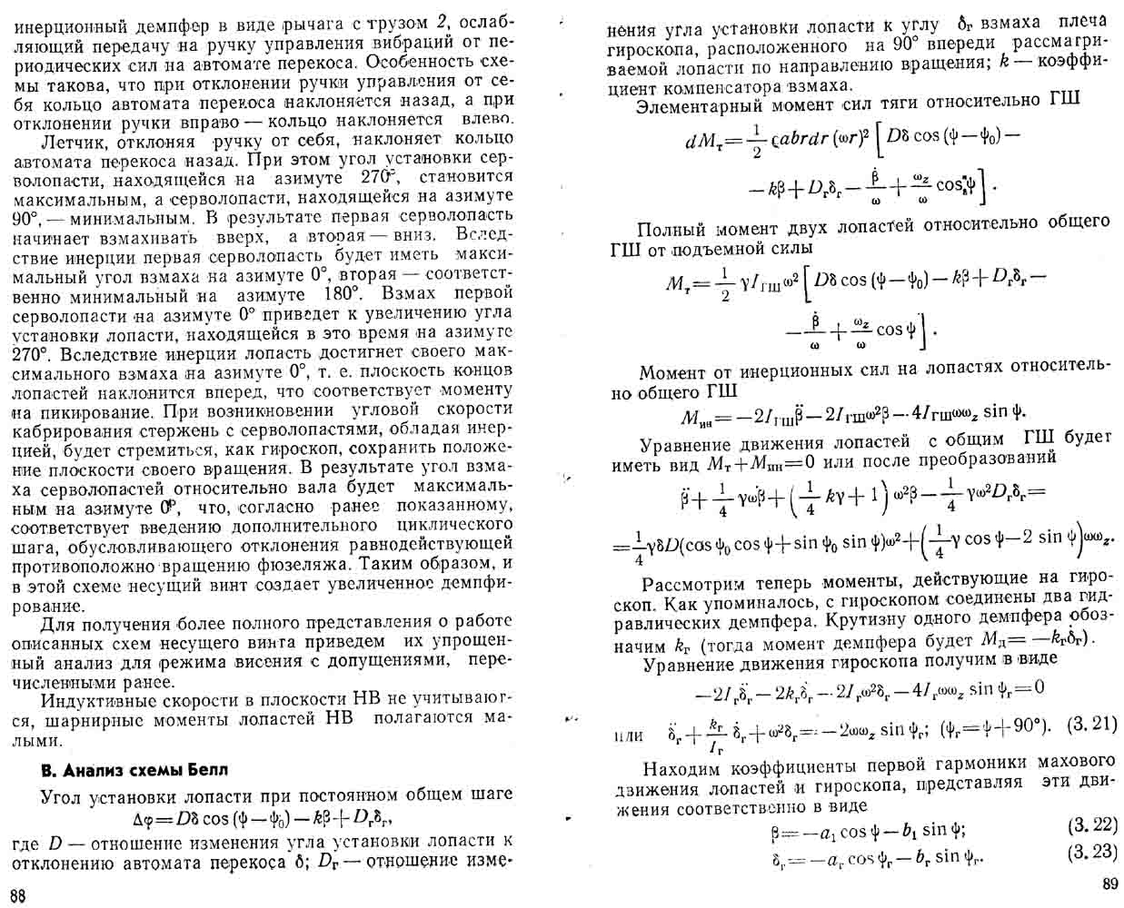

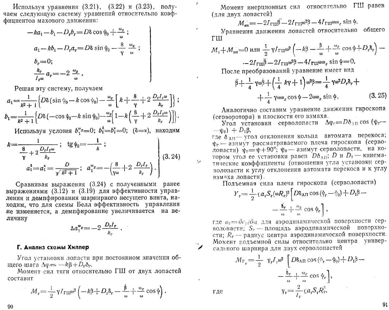

Посмотрите книгу С.Ю.Есаулов, О.П.Бахов, И.С.Дмитриев  Вертолет как объект управления (стр.88-90.) В инете есть она.
Там все просто.

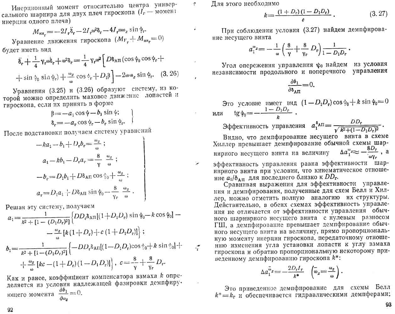

Там все просто.
Жаль что времени нет.

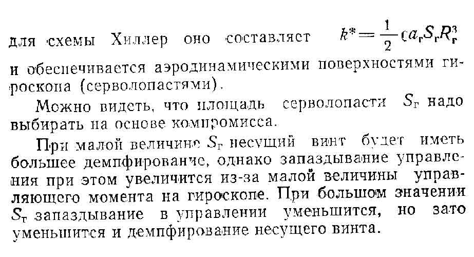

Книгу смотрел. Больше вопросов, чем ответов.
Но это практические единственное что есть по данному вопросу. Видимо не принято было в СССР строить легкие вертолеты.
Формул много, толку мало. С высшей математикой дело такое - зачастую чтобы вычислить один неизвестный параметр, предлагается решить кучу дифф. уравнений с еще большими неизвестными параметрами.
Может у кого-то есть более простой способ?

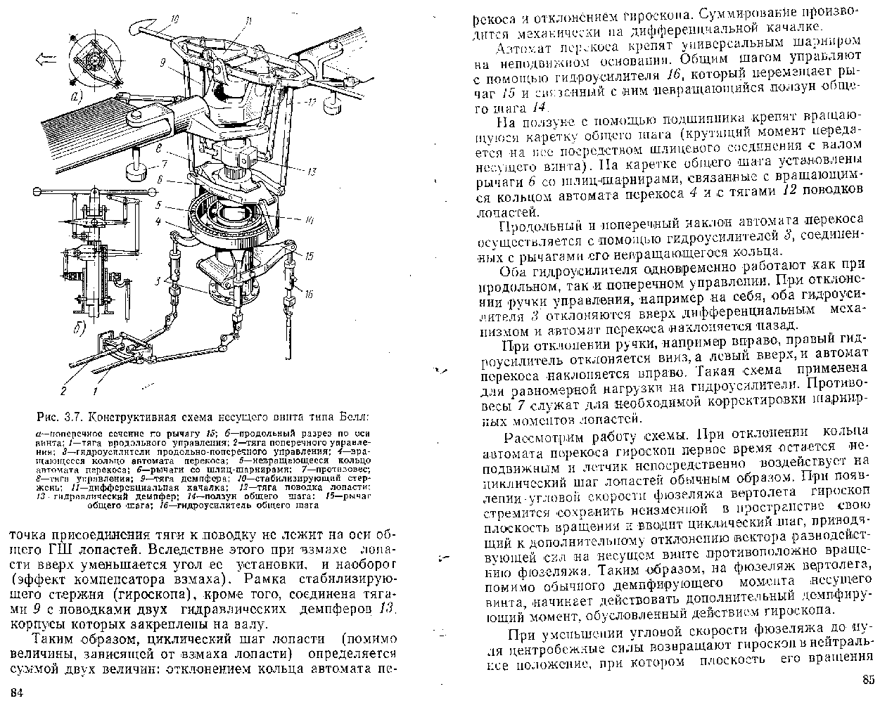

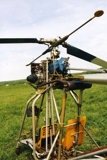

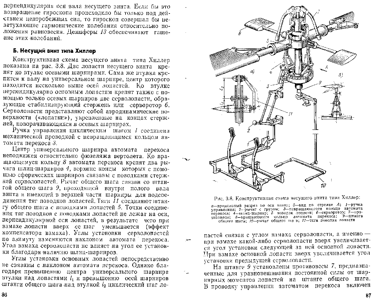

Можно ли сделать простую систему Белла или Хиллера
как дополнительное устройство к дух лопастному винту,
не изменяя сильно конструкцию втулки и АП  ?
Конечно можно. При этом втулка НВ, и в том числе АП вообще никак не участвует .

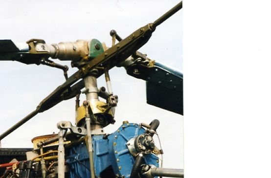

IGOR F писал(а) Вчера :: 20:52:45:
