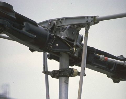

Все-таки, для "гаража" я бы опять применил Хиллер. На нашем аппарате она получилась сильно "замороченной" можно проще. На "Хиллере" меньшее количество ШС потребно.
Кто как думает?
С уважением Евгений
Безусловно, Хиллер проще Белла-Хиллера, поскольку во втором случе нужны дополнительные миксеры. Однако, Белл-Хиллер более предпочтителен в плане гибкости и простоты настроек - просто меняешь соотношение плеч на миксерах и пропорционально изменяется отклик.
На мой взгляд схема Белл самая простая. Добавляется поперечное коромысло  с грузами и с двумя качалками внутри его. От гидродемпферов под втулкой можно отказаться, сделав груза в виде профилей и получив аэродинамическое демпфирование (пробовали так на беспилотнике).Настройка весом и плечами грузов.
    21,5 КБ · Просмотры: 255
Добавляется поперечное коромыслос грузами и с двумя качалками внутри его.
У Хиллера не требуется дополнительных миксеров. Просто карданный подвес и тяги к лопастям - меньше деталей, меньше шарниров, легче реализовать.
Для компенсации общего шага делается слайдер, скользящий по валу НВ с двумя качалками на нем. К одному концу тяги от АП, к другому концу тяги на рамку серооси. Получается эдакий дифференциальный шарнир - при одинаковом ходе симметрично расположенных рычагов перемещается весь слайдер в сборе, а разница ходов передаётся дальше.

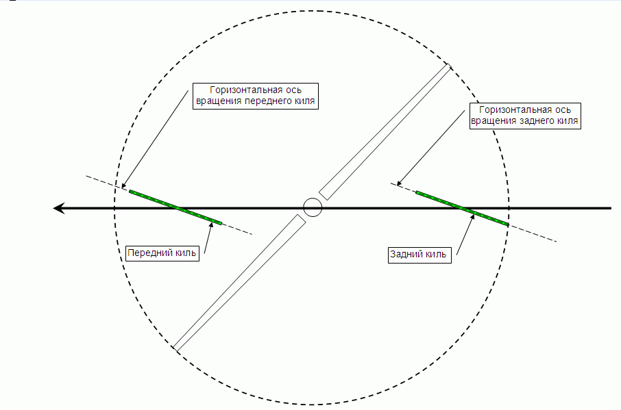

\\\ добавить к той тяге еще и аэродинамическую силу при обдуве киля, находящегося в обдуваемой струе того рулевого винта.\\\\Но это я и собрался посчитать.
  У меня есть знакомый (сейчас уже стар и немощен) , так вот он летал на своём одновинтовом вертолёте без рулевого винта вообще!!!  Рулевые поверхности располагались в струе несущего винта впереди и позади !!!
Двигатель ИЖ-П ,немного форсирован поджатием головки .
Всё это было в начале 60-х годов.............
Зовут его тоже Анатолий!
Впереди несущего винта не может быть его "струи", поэтому схему вертолёта в студию!
Ну зачем же так просто судить?
На висении работают и передний киль, и задний. Двойная эффективность.
При поступательной скорости эффективность переднего киля уменьшается, а у заднего киля добавляется аэродинамическая сила уже от добавочной горизонтальной скорости.
А если еще и устанавливать эти кили не строго вдоль продольной оси, а с некоторым углом, то эффективность заднего киля возрастет и у переднего появится дополнительная сила за счет набегающего потока.
И эти углы не такие же уж большие.
Так что я  верю, что конструкция летала без всякой головной боли.
Нарисуйте хоть одну картинку как вы это себе представляете.

Подробнее лень рисовать, но схематически примерно так.

Anatoliy. сказал(а):
Похоже Вы не поняли ни сказанных слов, ни моего схематического рисунка.
Поясню.
Похоже Вы не совсем в теме. Читайте: http://www.aviajournal.com/arhiv/2000_2002/magazine/200010/st5_2000.html и считайте внимательно и потом скажете понятно ли...
В том отчете упоминается, что такой способ компенсации возможен, он был испытан, не получил распространения в силу присущих недостатков. Но там не сказано, что при определенных издержках такой способ нельзя использовать. Так что вертолет вполне мог летать. Но я не сторонник такого способа компенсации.
Я больше за другой способ с дополнительными "прибамбасами".
Если Вы сомневаетесь в принципиальной возможности компенсации реактивного момента несущего винта при помощи аэродинамических рулей, то зря. Летающие тарелки на эффекте Коанда именно так и компенсируют момент.
