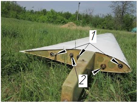

Я выбрал для себя схему как у Кри-Кри и Янтаря.Меня она привлекла простотой конструкции и изготовлением.Складные крылья мне не подходят,у меня ограничения по высоте(планирую хранить самолёт в гараже).Как по вашему мнению нужны металические штыри в корне крыла.На чертеже они под цифрой 1.  2-это управления элеронами и интерцепторами.
Я думаю она препятствуют осевому вращению крыла.Поправте если не так.
    32,6 КБ · Просмотры: 934
Верно, штырь нужен для этого. Хватит и 1.

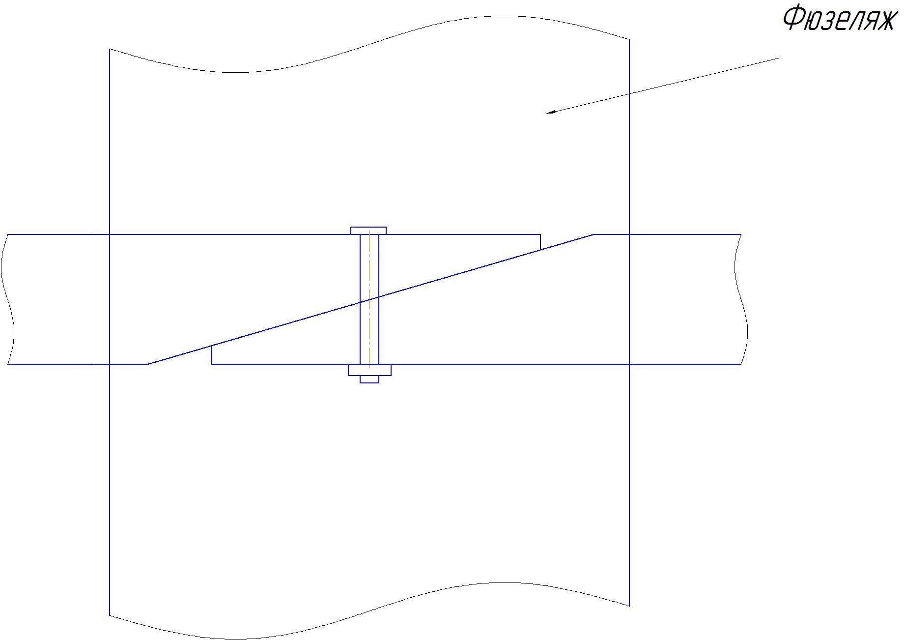

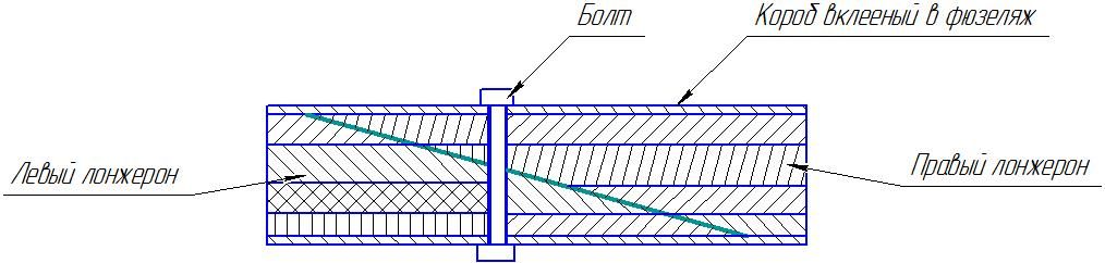

Я забыл уточнить,что это и есть вид сверху.Очень точно прорисовывать чертёж я не стал,по причине того что это не рабочий чертёж,а лишь эскиз передающий мою идею.Попробую объяснить свою задумку на "пальцах".Как говорилось в моем предыдущем сообщении лонжероны будут вставляться в короб,который вклеен в фюзеляж.На подобие этого рисунка,только вместо трубы,короб(в сечении прямоугольник).В этом случае вся нагрузка будет восприниматься коробом,а у болта функция не дать разъехаться крыльям.
    69,4 КБ · Просмотры: 368
Я сделал эскиз для лучшего понимания.На эскизе вид сверху.
    47,4 КБ · Просмотры: 458

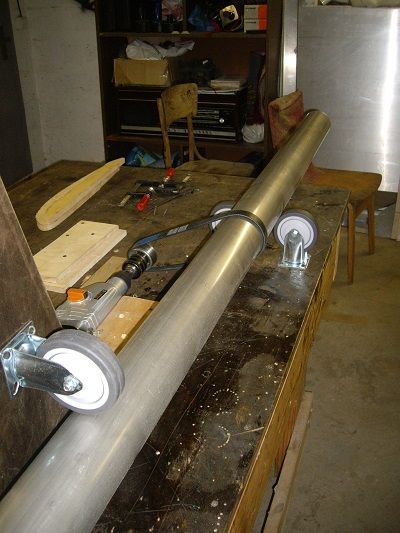

Ваш замыслел понятен и реализуем, однако, замечу, что соединение труб жёстким сделать возможно (дорны, хим травление, огромные токарные станки).
С помощью нехитрой приспособы, микрометра и наждачки очень быстро достиг желаемого результата 🙂

@ atamanBR32.  Даже, если лонжероны проходят в коробе, необходимо правый лонжерон "дотянуть" до левого борта фюзеляжа, а левый- до правого борта(смотрите внимательнее  CRI-CRI), иначе-- "эффект ножниц".
От эффекта "ножниц" можно избавиться переместив  соединение ближе к центру фюзеляжа или поставив несколько болтов.Если дотяжка требуется для достижения жёсткости и препятствия проворачиванию вокруг оси крыла. То в корне крыла я собираюсь разместить два конусных штыря,сопрягаемых с ответными деталями на фюзеляже,которые будут прижиматься к штырям на крыле через резьбу.В таком случае появляется возможность уменьшать зазор.Так же сделано на планере "кобра".
