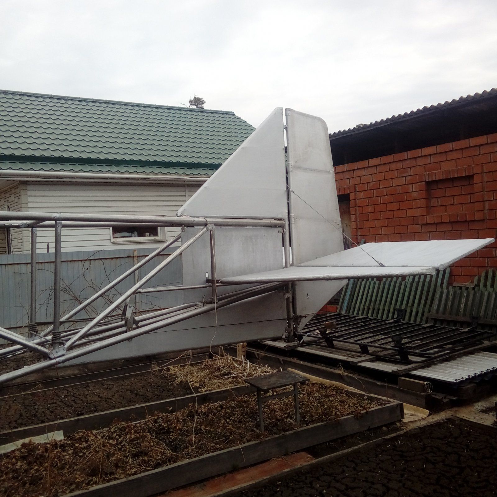

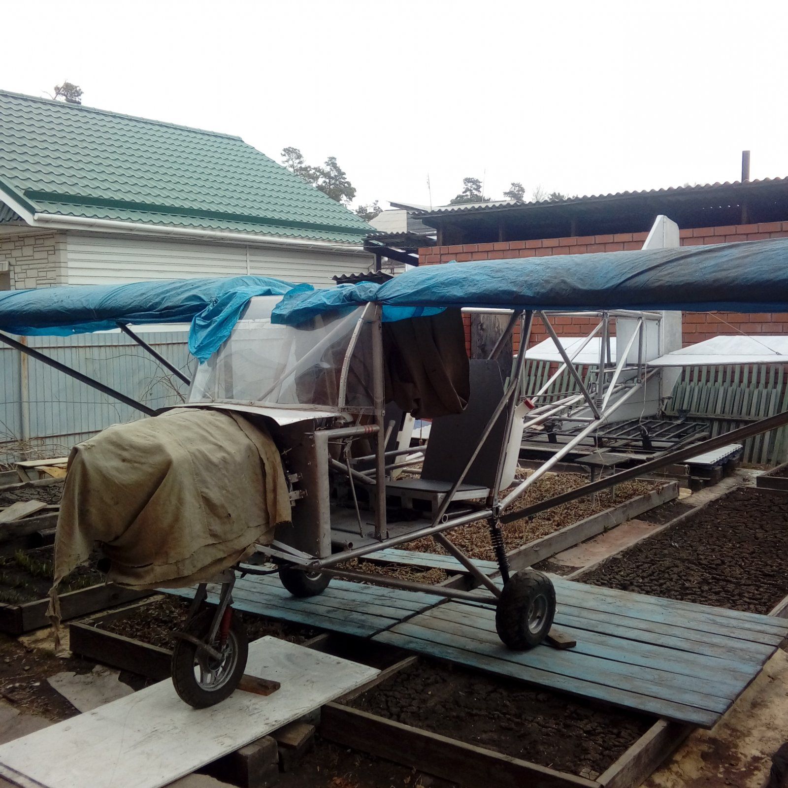

Христос Воскресе!!!Поздравляю Всех с праздником Пасхи.Всех благ.Вроде многие сидят дома,а на ветке тишина .Спрашивал по развесовке оригинальногоСкая нет ответов.Просто у меня переднее колесо получилось перегружено.у пустого-88 кг .м двумя лицами аж-130.а по науке должно быть 20 проц.от общего веса.-кг 45.Подскажите кто сталкивался с такой проблемой

У меня передняя центровка (двигатель R-912-й) несмотря на то, что сзади в самом хвосте, уже прикручены стальные пластины, вот тоже думаю избавится от этого, по-сути, паразитного веса, поставив в хвост аккумулятор, который заведомо тяжелее этих пластин. Надоедает то, что самолёт всё время "висит на ручке".
Вот только останавливает то, что провода очень длинные тянуть придётся.
На днях поеду еуплю алюм.провд СИП квадратов 30.что ввйдет отпишусь.яперенес акум в хвост.развесовка получилась такая.самольпустой 50 кг перед 25о на осн.шаси.посчитол центровку аышло около30 проц.сегодня буду сваривать козлики стоб вывесить самоль на трубе .что выйдет напишу
Лучше такого не допускать изначально. При проектировании достаточно на миллиметровке прикинуть поподробнее компоновку и посчитать центровку. Но в жизни всякое бывает. Если решили перенести аккум. в хвост, то его крепление делайте способным выдержать продольную перегрузку не менее 15 с передачей нагрузки на продольные силовые элементы. К примеру, перенос на 3 м обычного 55 Ач весом 12 кгс, с контейнером 17, сместит центровку самолета весом 510 кгс на 100 мм, при СГХ 1,3 м - 8,3% и, если было 30, то 38% это уже задняя. Ангар 138, лучше схему шасси поменять на с хвостовым, как думали.

Про изначально, это, разумеется, хорошо. Но покупается борт "какой есть" в лётном состоянии, на который воткнули Р-912-й уже много позже разработки планера. Соответственно нос "потяжелел", к тому же ещё и радиатор охлаждения у некоторых тоже в носу остаётся (вопрос как у них с центровкой?!). У меня он под кабину вынесен в районе ц.т. получается.

Как вариант ничего не смещать в хвост , а подобрать угол установки стабилизатора в отрицательном значении. У меня как то тоже была проблема на одном из моих самолетов /раму очень близко сварил к фюзеляжу/, тоже висел самолет на ручке, но при нулевом угле установки. Как только опустил его до -5 гр так сразу всё встало на свои места.
Спасибо Шейх, согласен. Мы, специально тяжелый аккум. (обычный, не гелевый, 12 кг) ставили в хвост, чтобы центровку исправить и нагрузку на нос уменьшить. Новых не покупаем, и так куча разных, вот и комбинируем. Хуже всего, что-то исправлять, переделывать. От новых проектов отвлекает, спокойно полетать не дает.
Виктор, проблема в большой нагрузке на носовое. Если Руля хватает, можно летать, стаб. переставить или отогнуть нож на РВ. Черт с ними потерями на балансировку. Но с большой нагрузкой на нос не стоит. Надо исправлять. Груз в хвост, согласен, тоже плохо. И по спине прилететь может и при случайном сваливании в штопор разнос масс не нужен.
Сварил козлики.подсунул трубу под брюхо.вывесил самолет пкстой без акума ваще.получилась центровка28 проц.Теперь буду разбирать осн.шасси выаешать на козлах самоль для опр.места задних колес.а уж потом уст.накрепко.амортик тоже на замену .слабый.буду ставить задние Ан 2.втыкал вместо своих намного лучше.что выйдет сфотаю отпишусь
