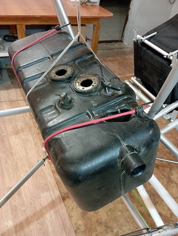

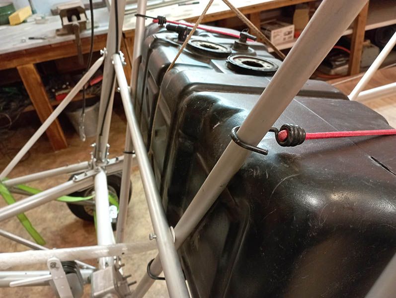

Всем привет, пора освежить тему )))
Парни, подскажите (покажите) у кого какой топливный бак, где покупали и как его закрепили.
У меня в комплекте бензобак от Газели. Голову уже себе "сломал", как его правильно закрепить, чтоб тягам на закрылки не мешался.
Заранее спасибо

Марат, привет! Пришли мне в личку фото бака. У меня тоже вроде от Газели. Если они одинаковы, я тебе видео фото отчёт скину как мой бак закреплен.
Закрылкам не мешает, да и вообще расположен идеально.
