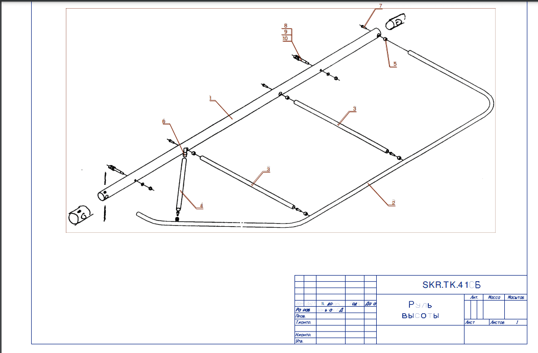

Может быть кто-то подскажет. Где приобрести руль высоты на скай? Имеются ввиду сами плоскости, которые крепятся к стабилизатору. Не пережили транспортировку (потерялись).
Или, может быть, кто-то сможет изготовить.

Я конечно могу дать размеры, у меня пока руль высоты не установлен (других дел хватает), просто лежат на полке. Но думаю это не выход, там гнутые элементы трубы нужны. Если что, обращайтесь - помогу))

Эскиз есть, если будете делать сами, могу попытаться чертежи найти каждого элемента. С шитьём тоже могу помочь, ткань была остатки и швея есть.

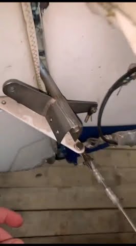

Да, она разогнута, т.к. стоит внутри, соединяя центральную трубу D=40 мм с плоской рессорой и подвергается растягивающей нагрузке. Лопнув она превратилась в своеобразный крючок, который разгибаясь до последнего сопротивлялся нагрузке, что позволило штатно приземлиться и дорулить до ангара.

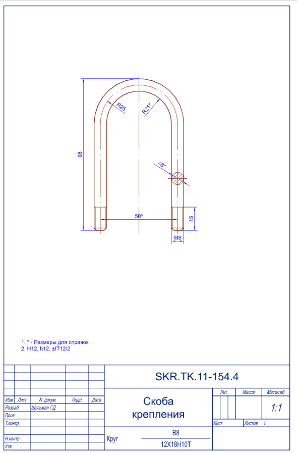

п.с. вот чертёж нашёл от Аэроса, она вообще из нержав
glebish
Здравия Всем. Скоба изготавливается их прутка 30хгса Ф9 шлифуется до Ф 8 мм гнется и калка по режиму стали.
