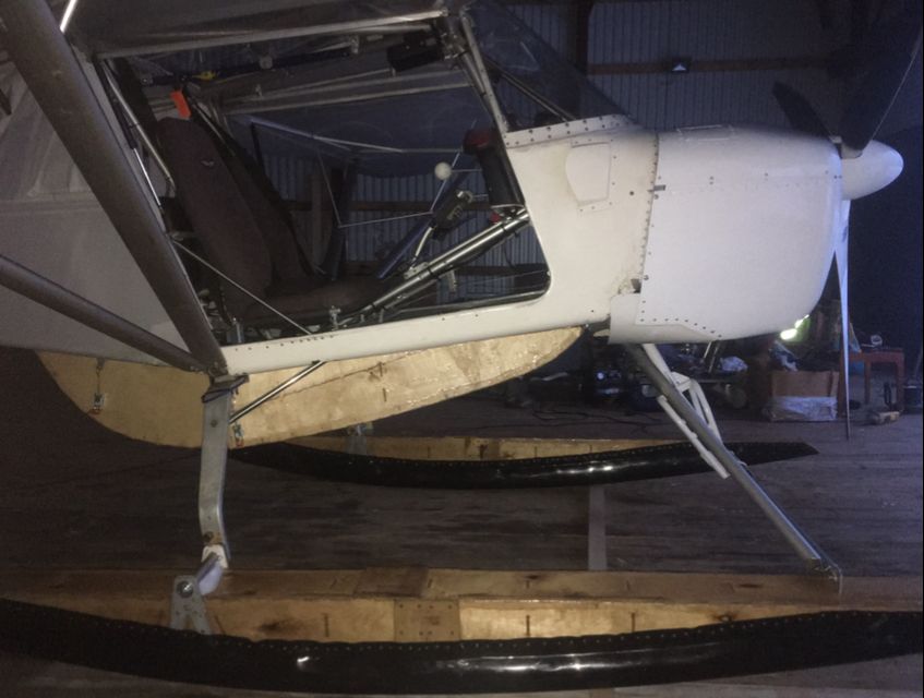

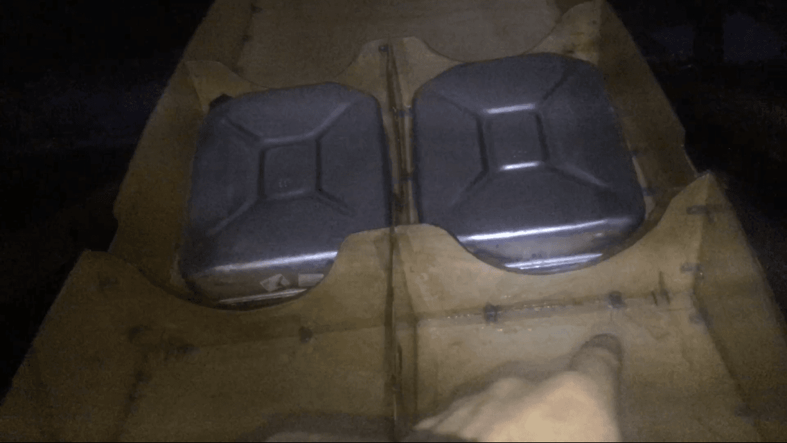

Багажничек

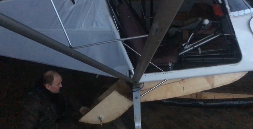

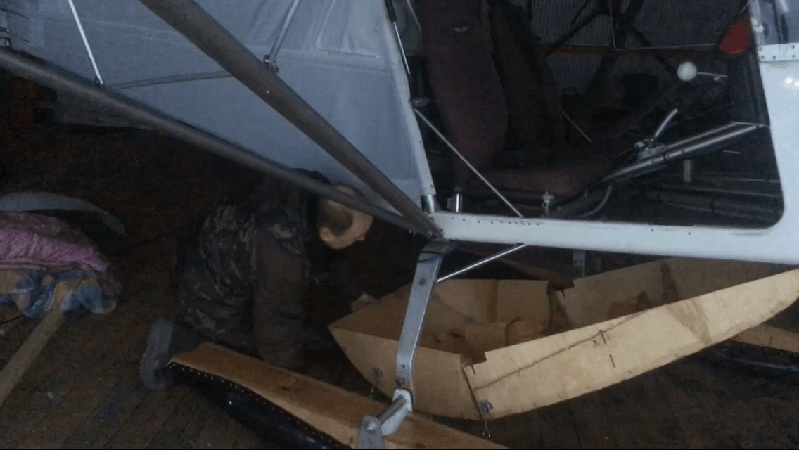

На Скае зимой на лыжах летать одно удовольствие.У меня только были установлены стандартные Никитинские лыжи.Садился на целину, на лёд ,на твердый снег.Никаких проблем.Двигатель Ротакс 912,100 л.с.Однажды в полете,вследствие неправильной сборки,правая лыжа стала под углом 90 градусов к полету,хорошо носком вверх.В кабине был один,прошел над стартом чтобы с земли посмотрели.Проанализировал ситуацию и аккуратненько сел
.При касании лыжа заняла свое нормальное положение.Так что нужно внимательно смотреть при сборке.Я страховочный трос пропустил не с верху болта а снизу.Он был сажат пластинами а потом выскочил.Если бы лыжа повернулась в противоположном направлении,то последствия могли быть хуже.
Ну вот человек и продемонстрировал конструкцию лыж, при которой ничего не перепутать, ничего не перевернется, и лыжа в винт не попадет. А также решение проблемы Ская-отсутствие штатного багажника.
Багажник класс! Облагородить только надо.

Очень оригинальные лыжи. Что показала эксплуатация. Не пора ли занятся изготовлением поплавков типа флу- лотос они же и лыжи. У вас же золотые руки . Наверное и это преодолимо С уважением к вашему творчеству. Всегда у вас что-то новое. А главное что на пару с сыном. А это дорогого стоит.👍
Спасибо на добром слове!
Пока до Фул-Лотосов руки не дошли)))
