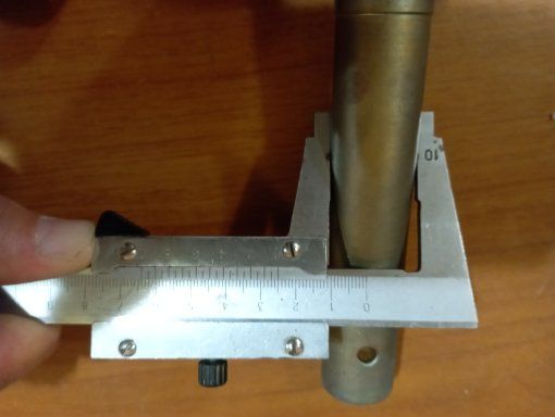

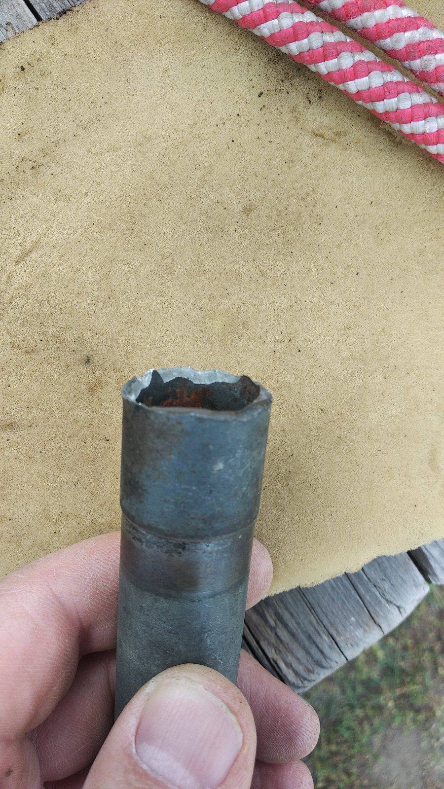

Всем доброго!

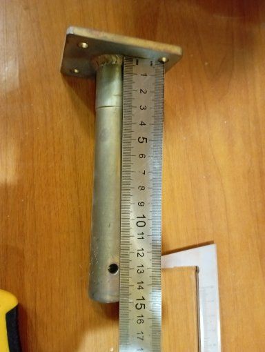

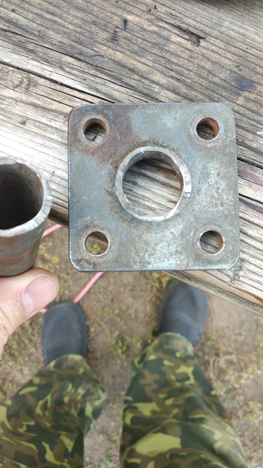

Сломалась полуось основной стойки колеса.
Есть ли у кого ненужнолежащая на продажу вдруг?
А мы чето плюнули к Скаю искать что-то, мал че, сразу в гараж к соседу токарю и все готово, все ходит как родное.
У меня тоже была такая беда.Зимой при разбеге лыжа провалилась под лёд и ось обломило.Я изготовил из цельного бруска металла,теперь не обломиться,максимум может погнуться

Денис, подскажите материал из которого изготовили?

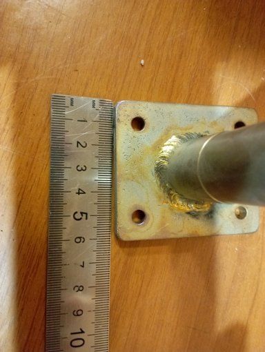

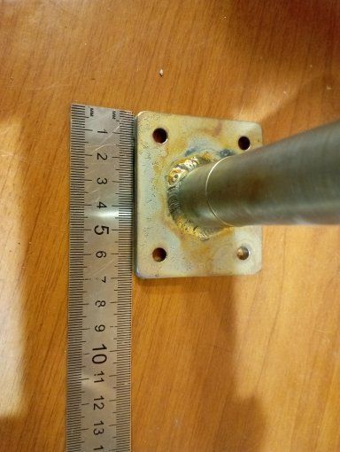

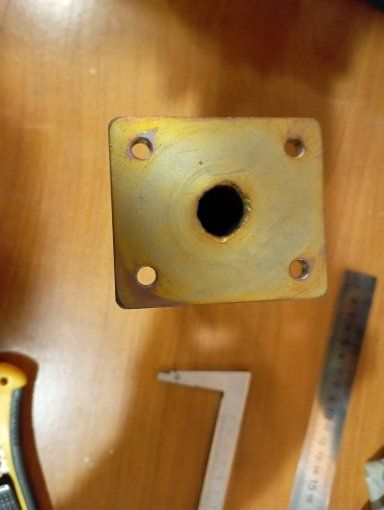

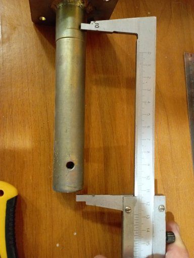

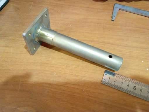

Марат, ещё раз Огромная Благодарность тебе!
Полуось была получена, крепёжные отверстия переварены и пересверлены под нужные расстояния, самолёт облётан!
Полученная полуось оказалась усиленная, по сравнению с той, что стояла у меня, скорее всего на старые полуоси ( у меня она с 2006 г) получили рекламации и Аэрос их усилил.
Чертёж и разницу между старой и новой полуосями могу скинуть, если кому будет нужно.
