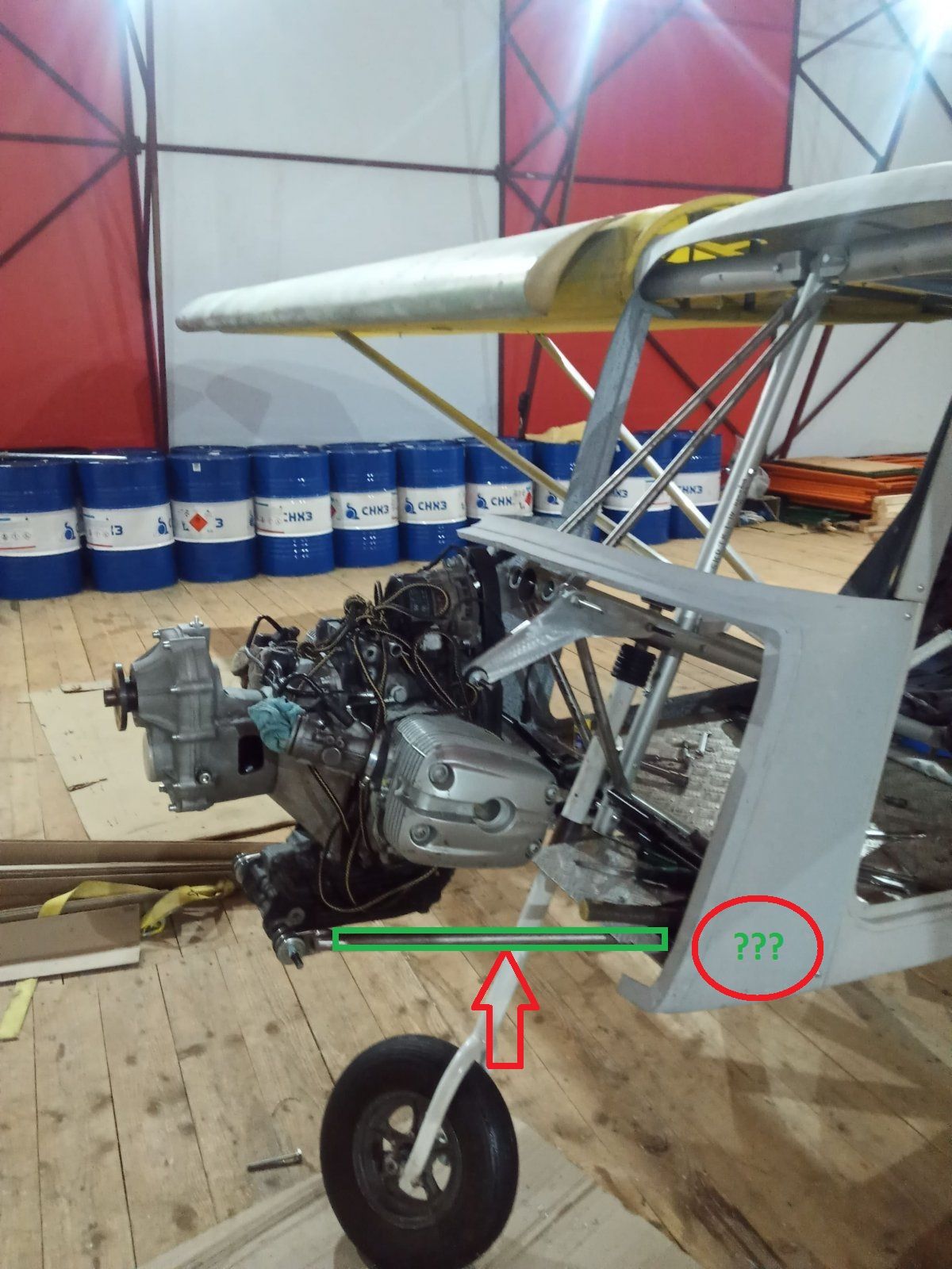

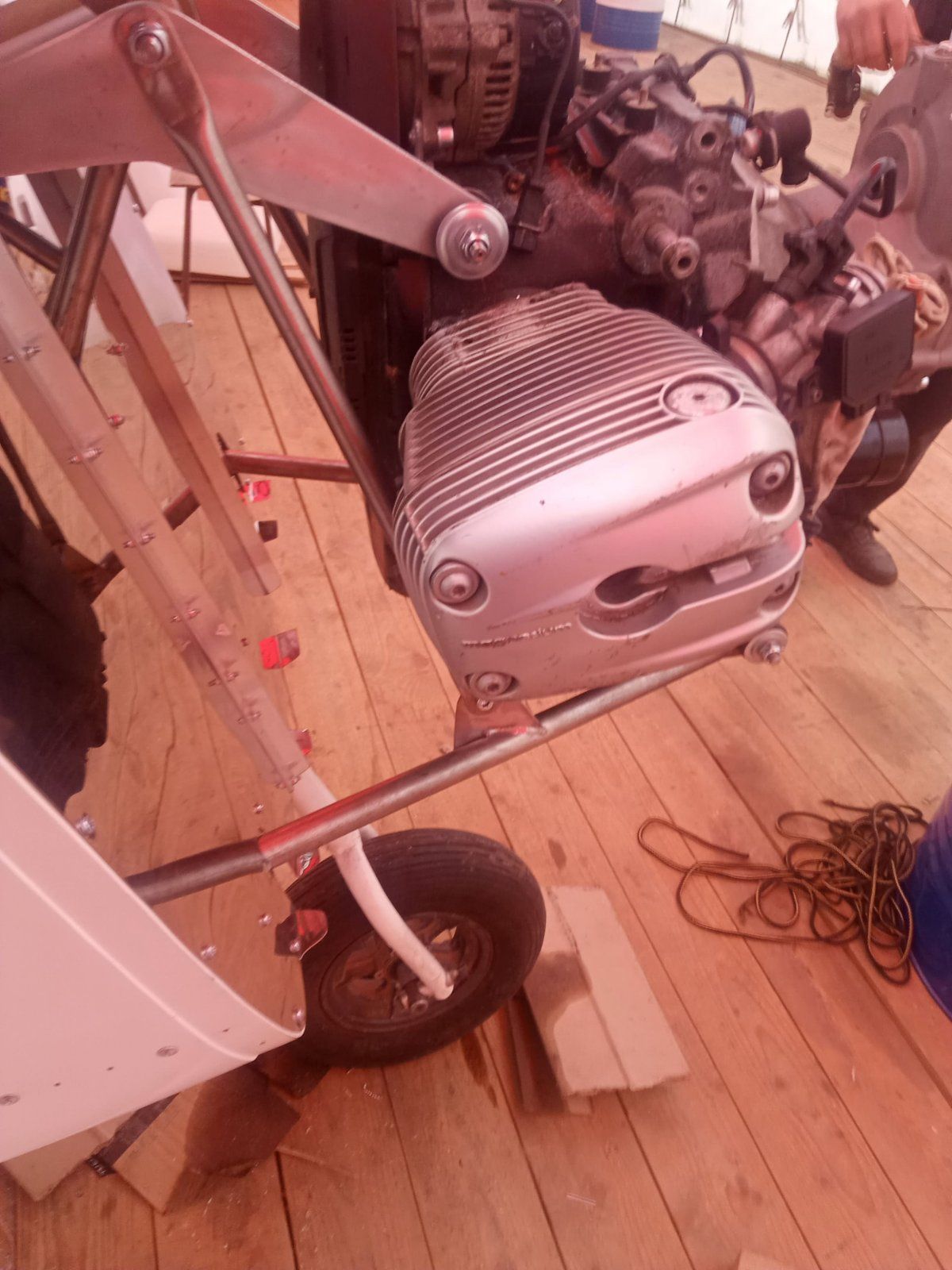

И еще, хотелось бы обратиться к lmi30
Подскажите, как у Вас выглядит узел крепления этой трубы (обвел зеленым цветом)
Мне интересно как вы закрепили в этом узле ( обвел красным элепсом)

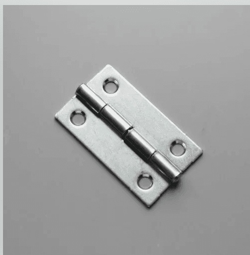

Марат, привет! У меня петли обычные из Мегастроя, Леруа и т.п. как на фото, по 2 штуки на дверь.
Изнашивается и быстро ломается сердечник, он слишком мягкий, но если вместо него поставить стальной штырь (длинный винт, болт) и смазать его, то хватает надолго.
