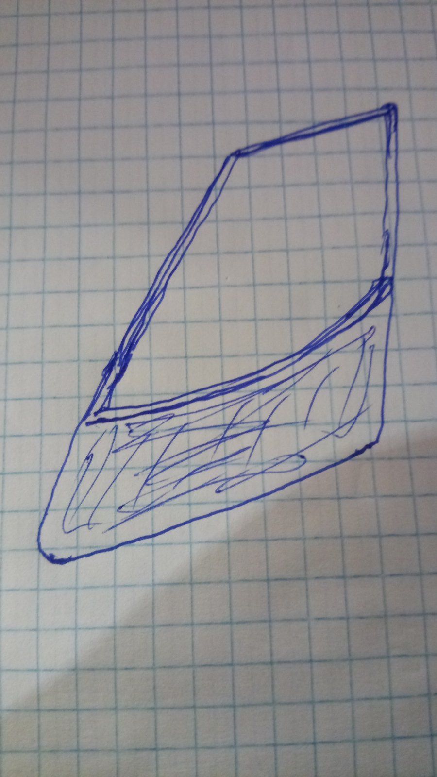

А дутые стекла на двери возможно ещё где-то прикупить?
В Казани один самодельщик переделал двери на скае в сдвижные, по направляющим, шкафообразный фюзеляж позволяет это, каркас двери сделал дутым, нижня треть защита дюралью
Примерно так, на уровне локтей та самая дутость, в принципе открывающуюся в верх тоже можно так же сделать
Сделал дутые двери без дутья . Небольшой разрез на стекле и сверху накладка декоративная. Два года самолёт летает с этими дверями-все ок. Чуть позже фото сделаю.
